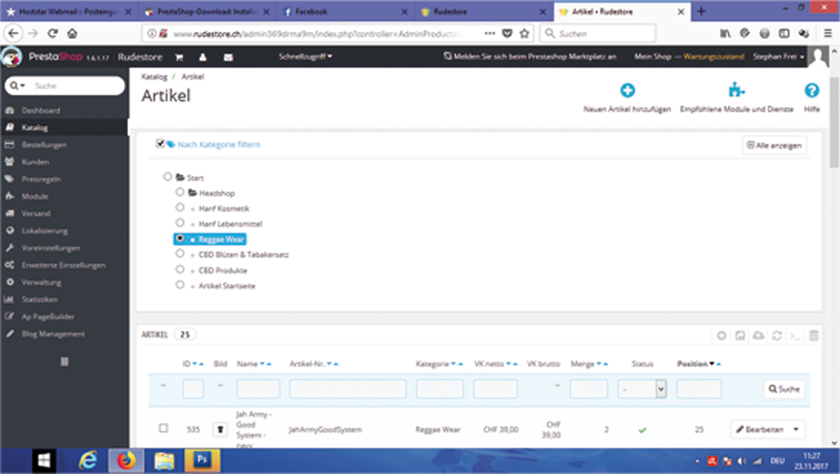

steff313 Posted November 23, 2017 Author Share Posted November 23, 2017 Hallo eleazar Besten Dank für Deine Antwort. Wie von Dir beschrieben, funktioniert es bei mir auch bei einer anderen Installation wo ich die version 1.6.12 nutze. Bei meiner aktuellen Installation mit Version 1.6.17 klappt dies allerdings nicht... Leider erscheint mir das Kreuz nicht. Auch nachdem ich eine Kategorie angewählt habe und mit dem Mauszeiger über die Spalte Position fahre.. (siehe Screenshot). Link to comment Share on other sites More sharing options...
Claudiocool Posted November 23, 2017 Share Posted November 23, 2017 Wo wirkt diese Reihenfolge dann genau? Link to comment Share on other sites More sharing options...
steff313 Posted November 23, 2017 Author Share Posted November 23, 2017 Dies ist die fortlaufende Reihenfolge wie ich die Artikel im Backend eingepflegt habe. Im Frontend werden mir die Artikel innerhalb einer Kategorie in dieser Reihenfolge angezeigt (Voreinstellungen => Artikel => Standard-Sortierung => Position in der Kategorie). Ich möchte allerdings einen Artikel den ich später erfasst habe, in der Position nach vorne verschieben. Bei älteren Prestashop-Versionen konnte ich dies durch das Kreuz in der Artikelspalte Position. In meiner aktuellen 1.6.17-Version erscheint mir dieses Kreuz allerdings nicht bei den Artikeln. Bei der Kategorie-Übersicht wird mir dieses noch angezeigt... Link to comment Share on other sites More sharing options...
eleazar Posted November 23, 2017 Share Posted November 23, 2017 Dann ist irgendwas beim Update schief gegangen, denn in Whileys Demoshop 1.6.1.17 funktioniert es. Aber warum installierst du dir nicht einfach mal das kostenlose Tool Prestools Suite. Damit geht es einfacher und außerdem gibt es da noch eine Menge anderer höchst nützlicher Features. Link to comment Share on other sites More sharing options...

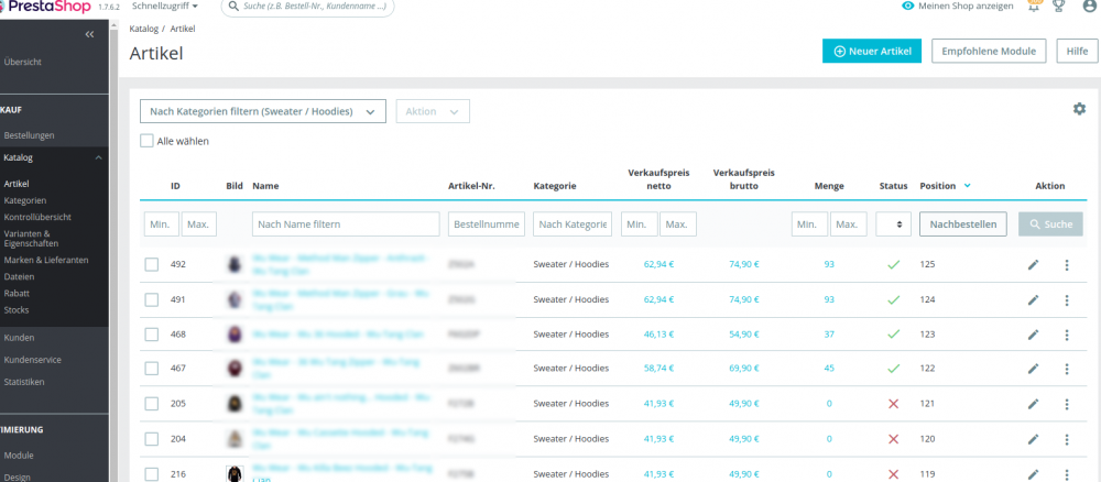

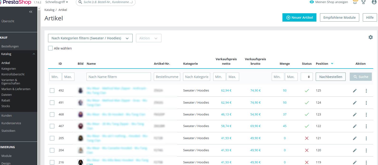

PatStevens Posted April 7, 2020 Share Posted April 7, 2020 (edited) Hallo zusammen, ich wärme diesen Thread mal wieder auf, weil es dasselbe Thema ist. In meiner Prestaversion 1.7.6.2 kann ich nicht mehr manuell die Positionierung sortieren. In Katalog / Artikel habe ich "nach kategorien filtern" ausgewählt und dort eine Kategorie gewählt. Er erscheinen die Artikel der Kategoire, auch die Positionsnummern, jedoch kann ich nicht per Drag and Drop diese verändern. Siehe Screenshot. Eigentlich müsste in der Spalte "Position" so ein Symbol sein für Drag and Drop. Das fehlt aber. Auch finde ich keine sonstige Möglichkeit, die Positionen zu verändern. Was ist da los? Hat das Prestashop Team es ausgebaut? LG, Pat Edited April 7, 2020 by PatStevens (see edit history) Link to comment Share on other sites More sharing options...
JBW Posted April 7, 2020 Share Posted April 7, 2020 Du musst erst den Button "Nachbestellen" klicken - das ist bei dir noch eine falsche Übersetzung von "Reorder". 3 Link to comment Share on other sites More sharing options...
PatStevens Posted April 7, 2020 Share Posted April 7, 2020 Haha! Ich lach' mich weg. Ja, hat geklappt, danke! Link to comment Share on other sites More sharing options...
