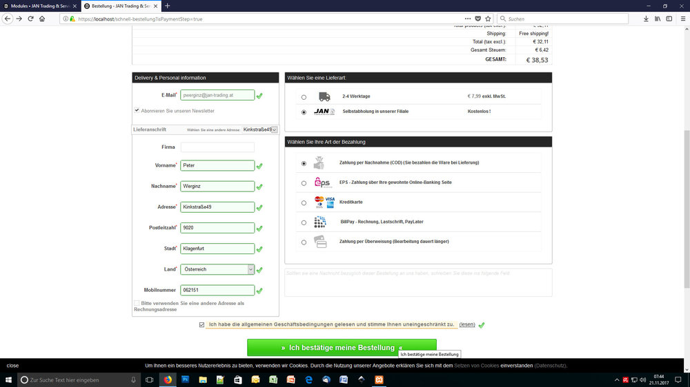

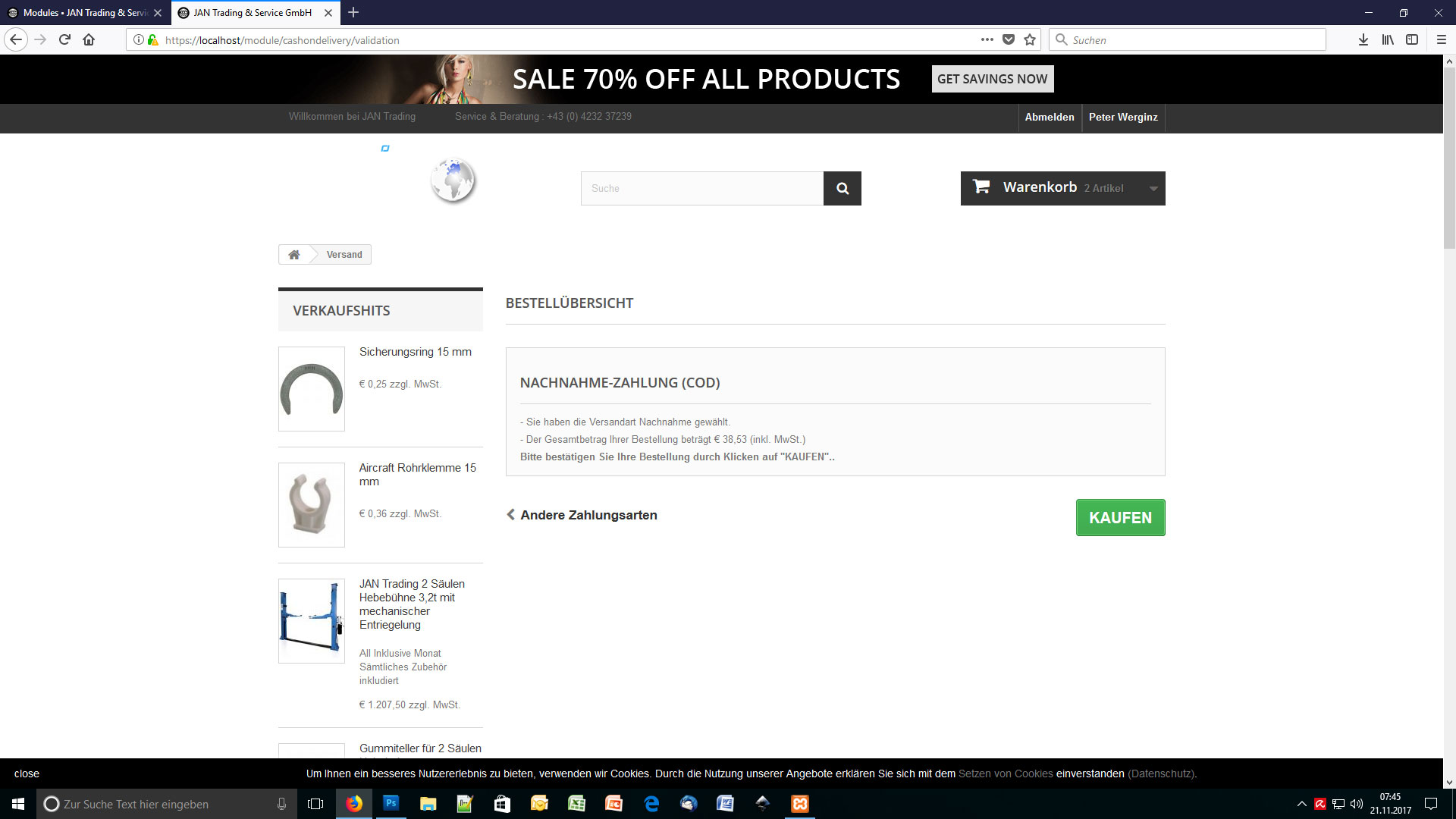

pwerginz Posted November 21, 2017 Author Share Posted November 21, 2017 Hier nochmal mit screenshot , damit man weiss was ich meine . Beim Cgheckout (Bild 1) wähle ich Zahlung per Überweisung aus . Drücke ich dann auf "Ich bestätige meine Bestellung" ist die Bestellung nicht abgeschlossen und ich komme zum Bild 2 wo ich die Zahlung nochmals bestätigen muss. Hier haben wir gravierende Probleme mit unseren Kunden, da es so aussieht als ob die bestellung durch wäre (wenn man nicht genau liest , was die wenigsten kunden machen) - Somit haben wir viele Verwaiste Warenkörbe und Kunden die Anrufen was mit Ihrer Bestellung los ist. Link to comment Share on other sites More sharing options...
eleazar Posted November 21, 2017 Share Posted November 21, 2017 Dann solltest du vielleicht auf das nicht kompatible Checkout-Modul ( oder was auch immer diese Darstellung der Bestellübersicht verursacht) verzichten, denn das Problem scheint ja auch andere Bezahlmodule zu betreffen - in der Abbildung COD. Hier wird der rechtssichere Checkout ausgehebelt. Link to comment Share on other sites More sharing options...
