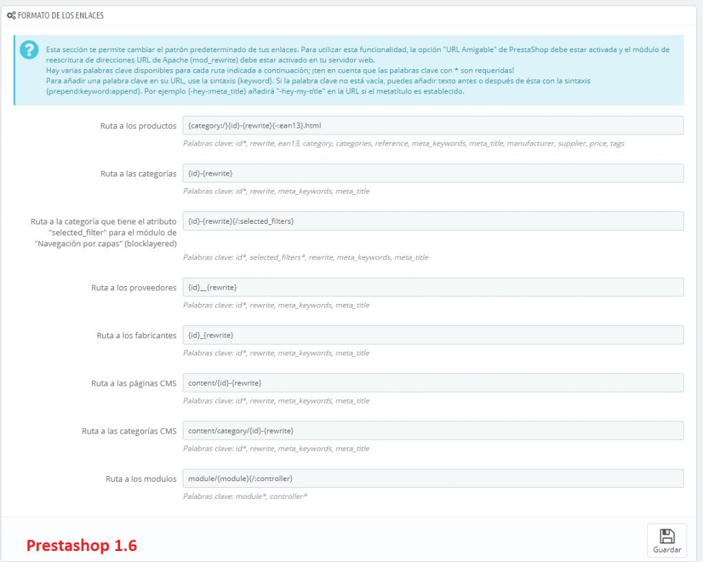

nadie Posted November 20, 2017 Share Posted November 20, 2017 7 hours ago, alj1923 said: Si activo las url amigables en mi web me dejan de funcionar todos los enlaces salvo los enlaces a los CMS Mi web es www.feelsavia.com ¿Tenéis idea de porque sucede esto? Gracias!!! 1 -Por casualidades de la vida ¿has instalado accidentalmente alguno de los módulo gratuitos que corre por el foro para quitar el ID de las urls amigables? 2 - ¿El formato de las URLS en la pestaña Preferencias -> SEO y URLS (en la 1.7 pestaña Parametros -> Trafico & SEO) lo has tocado accidentalmente? Adjunto Captura de Prestashop 1.6 del formato de URLS 3 - Imagino que tienes activado mod_rewrite correctamente en tu server. (Esto si lo imagino que lo tienes activado, porque sino, no te funcionaria ningun enlace al activar las urls amigables, y en tu caso dices que al menos te funcionan bien los enlaces de los CMS) Link to comment Share on other sites More sharing options...
