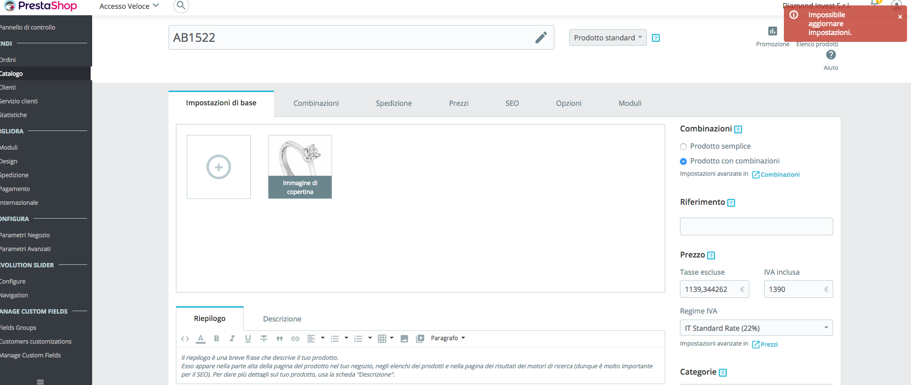

Diamondinvest Posted November 17, 2017 Share Posted November 17, 2017 Salve, sto utilizzando prestashop 1.7.2.2 - ho creato un prodotto con diverse combinazioni importando un file .csv, tutto bene fin qui, quando provo a modificare da back office il prodotto non riesce a salvare qualsiasi modifica, e mi appare la scritta in rosso : impossibile aggiornare impostazioni. Cosa dovrei fare? Che tipo di errore è? Qualcuno potrebbe aiutarmi? Grazie mille Link to comment Share on other sites More sharing options...
Iacoporicci Posted March 5, 2018 Share Posted March 5, 2018 ciao hai saputo qualcosa? anche a me fa lo stesso On 17/11/2017 at 6:54 PM, Diamondinvest said: Salve, sto utilizzando prestashop 1.7.2.2 - ho creato un prodotto con diverse combinazioni importando un file .csv, tutto bene fin qui, quando provo a modificare da back office il prodotto non riesce a salvare qualsiasi modifica, e mi appare la scritta in rosso : impossibile aggiornare impostazioni. Cosa dovrei fare? Che tipo di errore è? Qualcuno potrebbe aiutarmi? Grazie mille Link to comment Share on other sites More sharing options...
Diamondinvest Posted March 5, 2018 Author Share Posted March 5, 2018 purtroppo no, e sto cercando ovunque, ma nessuno, neanche gli sviluppatori di prestashop si occupano di questo problema... Link to comment Share on other sites More sharing options...

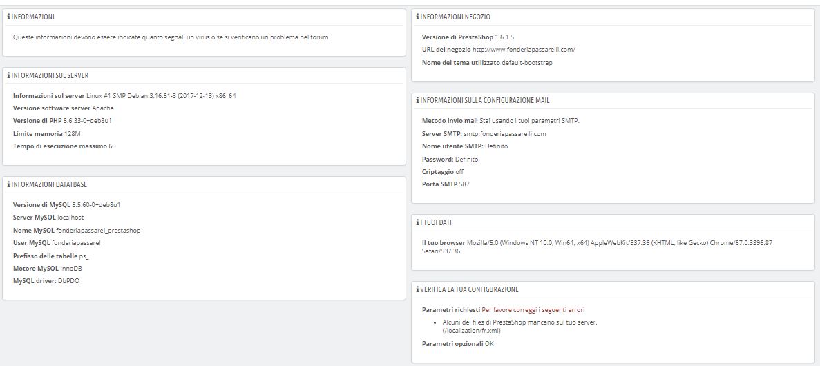

fonderiapassarelli Posted June 6, 2018 Share Posted June 6, 2018 Io ci avevo provato ad installare Magento, prima di scegliere Prestashop, ma non sono riuscita a portare a termine l'installazione! Primo cms in assoluto che non sono riuscita a far funzionare! Per quanto riguarda il salvataggio della scheda prodotto, rilevo lo stesso problema (versione 1.6.1.5); tempo interminabile, anche senza avere combinazioni! Devo aggiornare le parole chiave dei miei prodotti, ma mi prende male ogni volta che mi ci metto. Poi è lento solo in questa operazione, perché in tutto il resto del BO non ho problemi! Qualcuno ha trovato soluzioni? Devo andare a modificare anche io quei parametri scritti sopra da Matteo? Link to comment Share on other sites More sharing options...
fedesib Posted June 7, 2018 Share Posted June 7, 2018 Ciao @fonderiapassarelli, c'è un motivo particolare per il quale non aggiorni da 1.6.1.5 all'ultima versione della 1.6 (1.6.1.19)? Che server/piano di hosting stai utilizzando? Spesso è un problema di memoria. Ecco due links con informazioni sui requisiti del server per PS 1.6 se ti dovessero servire:http://build.prestashop.com/news/prestashop-1-6-1-0-performances/https://www.prestashop.com/forums/topic/461345-prestashop-server-requirements/ Buona giornata, Federica Link to comment Share on other sites More sharing options...
fonderiapassarelli Posted June 16, 2018 Share Posted June 16, 2018 On 7/6/2018 at 9:24 AM, fedesib dice: Ciao @fonderiapassarelli, c'è un motivo particolare per il quale non aggiorni da 1.6.1.5 all'ultima versione della 1.6 (1.6.1.19)? Che server/piano di hosting stai utilizzando? Spesso è un problema di memoria. Ecco due links con informazioni sui requisiti del server per PS 1.6 se ti dovessero servire:http://build.prestashop.com/news/prestashop-1-6-1-0-performances/https://www.prestashop.com/forums/topic/461345-prestashop-server-requirements/ Buona giornata, Federica Ciao Federica, temo il passaggio dalla 1.6.1.5. all'ultima perché ho paura che mi si scombussola tutto il sito, visto che ho personalizzato molte cose, compresi caratteri, sfondi, posizioni dei moduli, insomma ci ho lavorato assai, e già solo per aver fatto l'aggiornamento la settimana scorsa al modulo Configuratore del tema, ho dovuto rimetterci le mani! Potresti dirmi a quali modifiche andrei incontro aggiornando? E cosa mi consigli di fare prima di aggiornare? Il mio server esegue il backup settimanale ogni sabato. Nel caso posso farlo anche io da b.o. Riguardo la tua domanda sul server non so se ti è utile la cattura video che ti posto sotto con le informazioni della mia installazione. Comunque sono su Shellrent (Vicenza) da novembre 2016, con un piano hosting Linux. Non ho nessun problema ancora, considerando che dopo un anno e mezzo di sito online, rilevo poco traffico. Dipenderà probabilmente molto anche dal marketing che faccio (o non faccio!) Ci sto lavorando Pensi che aggiornando alla ultima versione il problema salvataggio prodotti migliori? Se hai bisogno posso inserire anche le catture video della sezione prestazioni Grazie mille per il supporto. Buona giornata Barbara Link to comment Share on other sites More sharing options...
fedesib Posted June 18, 2018 Share Posted June 18, 2018 Ciao Barbara, due cose mi sono saltate all'occhio sulla tua installazione: limite memoria 128MB e tempo di esecuzione massimo 60. Io incrementerei i due valori, se ti è possibile, dovrebbero essere impostazioni del PHP che puoi fare da sola se hai accesso al server, oppure puoi chiedere al tuo provider. Le impostazioni consigliate per PS 1.6.X sono queste: memory_limit = 512M max_execution_time = 300 max_input_time = 300 upload_max_filesize = 20M post_max_size = 20M max_input_vars = 10000 Quanto all'aggiornamento: se non hai fatto modifiche al core di PS direttamente sul codice non dovresti avere problemi, ti consiglio comunque un bel backup completo, sia del DB sia del codice e magari uno screenshot delle impostazioni principali, in modo da poterle risistemare se per caso si resettassero durante l'aggiornamento. Ho visto dalle impostazioni che usi il tema di default, se non hai modificato direttamente il codice non dovresti aver problemi aggiornando anche il tema, se invece l'hai modificato puoi scegliere di non aggiornare il tema oppure di fare un backup della cartella del tema per poi sostituire i files che hai modificato. Spero di esserti stata d'aiuto. Buona giornata, Federica 1 Link to comment Share on other sites More sharing options...

fonderiapassarelli Posted June 19, 2018 Share Posted June 19, 2018 On 18/6/2018 at 8:44 AM, fedesib dice: Ciao Barbara, due cose mi sono saltate all'occhio sulla tua installazione: limite memoria 128MB e tempo di esecuzione massimo 60. Io incrementerei i due valori, se ti è possibile, dovrebbero essere impostazioni del PHP che puoi fare da sola se hai accesso al server, oppure puoi chiedere al tuo provider. Le impostazioni consigliate per PS 1.6.X sono queste: memory_limit = 512M max_execution_time = 300 max_input_time = 300 upload_max_filesize = 20M post_max_size = 20M max_input_vars = 10000 Ciao Federica, ho accesso al server tramite Filezilla, ma non ricordo più in quale percorso/file vanno inserite le modifiche. Puoi aiutarmi? Grazie mille Barbar Link to comment Share on other sites More sharing options...
fedesib Posted June 20, 2018 Share Posted June 20, 2018 Ciao Barbara, le impostazioni che ti ho segnalato sono impostazioni del PHP, in teoria si possono fare in vari punti (vHost, .htaccess, php.ini) ma dipende da come è configurato il server. Hai un VPS o un hosting condiviso? Ti consiglio di chiedere al tuo provider. Tra l'altro mi viene in mente una cosa, se hai un hosting condiviso può essere che i problemi di salvataggio siano dati dal fatto che hai superato il numero massimo di files che puoi caricare nel tuo spazio di hosting: prova a controllare. Buona giornata, Federica Link to comment Share on other sites More sharing options...
fonderiapassarelli Posted June 20, 2018 Share Posted June 20, 2018 Ciao Federica, grazie ancora per il supporto. Sì, il mio è un piano hosting condiviso, mi sembra (teoricamente) con spazio illimitato, comunque chiederò maggiori informazioni alla Società di hosting che ospita il sito. Saluti, Barbara Link to comment Share on other sites More sharing options...
fonderiapassarelli Posted June 20, 2018 Share Posted June 20, 2018 Ciao Federica, ti aggiorno di nuovo sulla situazione. Ho parlato giusto oggi con il personale dell'azienda Shellrent che ospita il mio sito, per un problema che ho da un paio di giorni di mail spam russe, che ho visto hanno anche altri utenti qui sul forum, oltre che per comunicare loro i parametri da te consigliati. In definitiva, nella situazione in cui sono ora, non possono aggiornarmi, per cui migreremo su uno spazio cloud, con pannello Plesk, che permetterà, oltre alle variazioni necessarie, anche una migliore performance del sito in termini di velocità di caricamento. Avevamo scelto lo spazio condiviso per iniziare a caricare i contenuti del sito, è giunta l'ora di lavorare seriamente! Grazie come sempre per i suggerimenti. Buon lavoro, Barbara Link to comment Share on other sites More sharing options...
fedesib Posted June 22, 2018 Share Posted June 22, 2018 Ciao Barbara, sicuramente passando ad un piano di hosting di livello superiore risolverete parecchi problemi. Ti ricordo queste informazioni per quanto riguarda le prestazioni consigliate del server (per PS 1.6): https://www.prestashop.com/forums/topic/461345-prestashop-server-requirements/ e mi permetto di consigliarti comunque l'upgrade all'ultima versione di PS 1.6 dato che via via sono stati corretti un po' di bugs. Se poi ti servisse una consulenza professionale, in firma trovi i miei contatti. Buon pomeriggio, Federica 1 Link to comment Share on other sites More sharing options...
