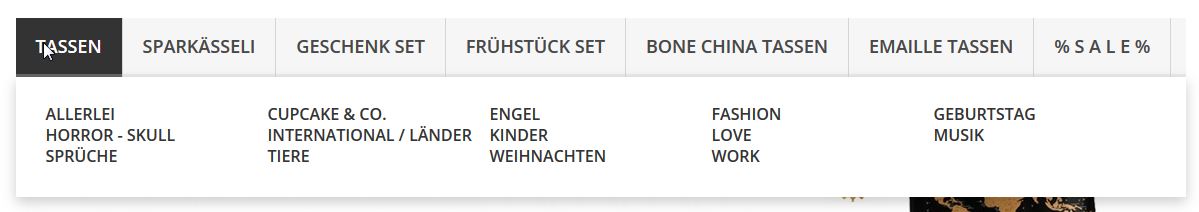

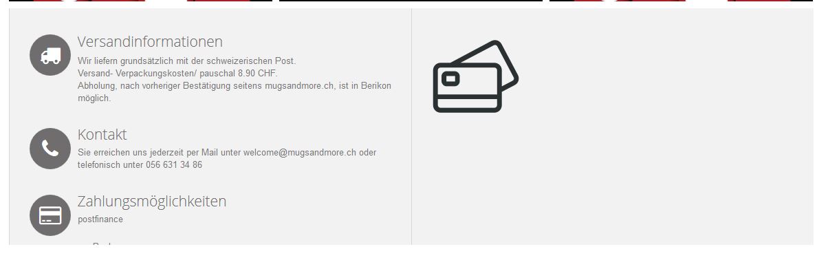

vmax Posted November 17, 2017 Share Posted November 17, 2017 Hallo zusammen Vorab, ich bin noch ein "Neuling" bei presta... Will meinen Shop von gambio zu presta migrieren. Nun bin ich auf gutem Wege, allerdings habe ich aktuell 2 visuelle Darstellungsprobleme...Dazu 2 Screenshots Das eine betrifft die horizontale Navigation bzw. die Unterkategorien. Die Darstellung ist viel zu eng....das würde ich natürlich gerne anpassen....aber wo und wie??? Und dann im unteren Teil bei den "Informationen". Keine Ahnung da ist einfach ein Teil nicht mehr sichtbar. Kann man sicher auch irgendwo einstellen?!? Wäre sehr froh um Eure Hilfe denn ich merke es ist ein grosser Unterschied zwischen gambio und presta...aber ich geb mir voll Mühe Bitte Anleitungen und Hilfestellungen gaaaanz einfach schreiben...so Step by Step bitte... Vielen Dank und Grüsse aus der Schweiz Thomas Link to comment Share on other sites More sharing options...

Shad86 Posted November 20, 2017 Share Posted November 20, 2017 Also bei der Navigation kannst du mit Rechtsklick auf einen der Unterpunkte, Element Untersuchen wählen. Je nachdem welchen Browser du nutzt. Dann wird dir angezeigt welche CSS Befehle auf dieses Element greifen. Und dort kannst du dann per margin-top: 5px; z.B. einen kleinen Abstand schaffen. Ich habe leider keinen 1.6er Shop deshalb kann ich es dir nicht genauer sagen. Und mit den Informationen, was heißt die sind nicht mehr sichtbar? Wenn du nach ganz unten scrollst sind die abgeschnitten? Was genau passiert, bzw. passiert nicht? Link to comment Share on other sites More sharing options...

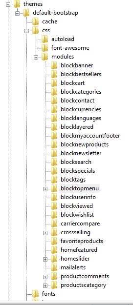

Shad86 Posted November 21, 2017 Share Posted November 21, 2017 (edited) Du solltest deinen letzten Post lieber löschen. Sowas verschickt man per PN, da sich jetzt momentan JEDER in deinen Shop einloggen und unfug treiben kann. Ich habe meine IP in den Wartungsmodus eingetragen, so kann ich auf das Frontend zugreifen. Den Zugang den du mir gemacht hast kannst du jetzt deaktivieren oder löschen. Edit: Wegen der Navigation: Auf dem Server gehst du in folgende Ordner: themes/default-bootstrap/css/modules/blocktopmenu/css/superfish-modified.css Die Datei lädst du runter und gehst in Zeile 148. Dort solltest du folgendes finden: .sf-menu > li > ul > li { float: left; width: 20%; padding-right: 15px; margin-bottom: 10px; } Das margin-bottom musst du da selber einfügen. Speichern und wieder hochladen. (an die Sicherheitskopie denken) Und der Footer sieht bei mir aus wie er soll. Der Code sagt auch das vom untersten Menüpunkt 100px bis zum Bildschirmrand frei halten soll. Edited November 21, 2017 by Shad86 (see edit history) Link to comment Share on other sites More sharing options...
vmax Posted November 21, 2017 Author Share Posted November 21, 2017 Hallo Danke für Deine Antwort. Das mit den Zugangsadten hast Du völlig Recht...aber wie lösche ich den Post? Deine Zugangsadten werde ich gleich löschen. Ich konnte gestern die global.css runterladen und habe auch die Punkte gefunden. Noch nicht alle, aber das wird schon. Ist der margin-bottom dafür zuständig dass die Abstände zwischen den Unterkategorien grösser wird? Denn das sieht ja nicht gut aus.... Das andere war nicht der Footer, sondern das Feld darüber. Dort wo die 3 Info Icon sind betreffend Versand etc. Dieses Feld ist zu klein kann ich aber grösser machen. So, dann wäre ich froh wegen der Info zum löschen des Postes und ich guck dann mal weiter... Danke Dir....Gruss Link to comment Share on other sites More sharing options...
Shad86 Posted November 21, 2017 Share Posted November 21, 2017 Du kannst zumindest den Post bearbeiten und die kompletten Zugangsdaten raus löschen. Margin-bottom ist der Abstand eines Objektes nach unten. Also hält der nächste Menüpunkt quasi 10px Abstand zum nächsten. Kannst du natürlich variieren wie du willst. Ah okay, der Kasten hat in der global.css, warum auch immer, eine höhe von 344px. Wenn du das löschst oder aus kommentierst sollte der Kasten wieder normal aussehen. Link to comment Share on other sites More sharing options...
vmax Posted November 21, 2017 Author Share Posted November 21, 2017 Hallo Also ich habe jetzt einiges gemacht, auch farblich. Was aber immer noch ned gut ist, ist die Darstellung der Unterkategorien.... Echt....ich habe zwar Margin-bottom mal eingefügt, aber dann war auch ein Abstand von der Navi oben zu eben den Unterkategorien...und das wäre dann auch ned der Sinn... Ich weiss einfach ned in welchem Bereich ich das einfügen soll. Finde nicht den richtigen Ort... Ansonsten ist das ne coole Sache mit den css Dateien runterladen, ändern und gleich wieder hoch. Also falls Du mir noch mit diesem Dingensda (Abstand - Darstellung Unterkategorien ) weiter helfen könntest wäre ich echt mega froh.. Danke und Gruss Link to comment Share on other sites More sharing options...
Shad86 Posted November 22, 2017 Share Posted November 22, 2017 Dann nimm dir mal die superfish-modified.css die dort liegen sollte: themes/default-bootstrap/css/modules/blocktopmenu/css Und ganz am Ende, aber vor das /*# sourceMappingURL=superfish-modified.css.map */ packst du folgendes: .submenu-container li { margin-bottom:15px; } Also ich habe da nichts gesehen was noch verändert wird. Sollte dir irgendwo was auffallen kann ich ja nochmal gucken. Link to comment Share on other sites More sharing options...
