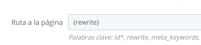

nadie Posted November 17, 2017 Share Posted November 17, 2017 Just now, ymdn said: Instalé el módulo "SEO Performance (limpiador de URL)" para quitar los números delante de las categorías y los productos. No sé si eso tendrá algo que ver. Gracias. Pues el problema, parece que viene de ese módulo que me comentas. (Prueba contactar con el desarrollador y decirle lo que te ocurre con el tema de las paginas estáticas (cms) ) De todos modos, ve un momento a la pestaña Parámetros de la tienda -> Tráfico & SEO y dime que te aparece en: Ruta a la página (CMS) Adjunto Captura -- Link to comment Share on other sites More sharing options...
ymdn Posted November 17, 2017 Author Share Posted November 17, 2017 2 minutes ago, nadie said: Pues el problema, parece que viene de ese módulo que me comentas. (Prueba contactar con el desarrollador y decirle lo que te ocurre con el tema de las paginas estáticas (cms) ) De todos modos, ve un momento a la pestaña Parámetros de la tienda -> Tráfico & SEO y dime que te aparece en: Ruta a la página (CMS) Adjunto Captura -- Esto es lo que me aparece: Gracias Link to comment Share on other sites More sharing options...
nadie Posted November 17, 2017 Share Posted November 17, 2017 (edited) 8 minutes ago, ymdn said: Esto es lo que me aparece: Gracias 1º Prueba dejarlo asi: (que es como viene por defecto, ya que sin modulo no es posible quitar el ID y tampoco es recomendable quitar la palabra "content", si la puedes cambiar por otra, por ejemplo "contenidos", pero quitarla no) content/{id}-{rewrite} Y prueba acceder a la url de las paginas estaticas con el nuevo formato. tuweb.com/content/IDCMS(que no se cual es en tu caso)-politica-de-cookies 2º Si funciona así, mira ver si el módulo que dices has instalado para quitar las ID se traga este formato: content/{rewrite} Y puedes acceder a la url tipo: tuweb.com/content/politica-de-cookies Edited November 17, 2017 by nadie (see edit history) Link to comment Share on other sites More sharing options...

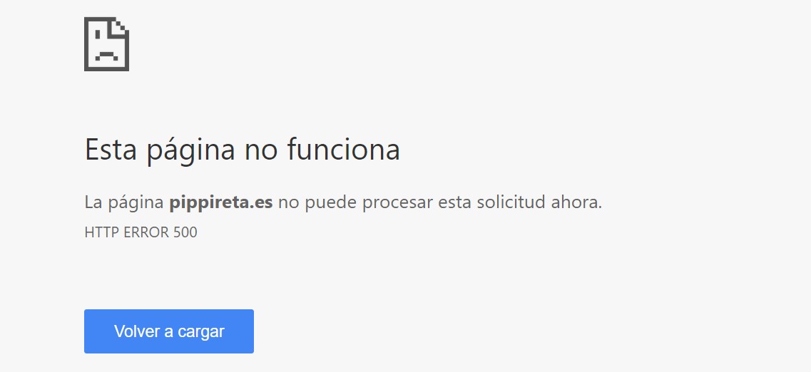

ymdn Posted November 17, 2017 Author Share Posted November 17, 2017 Ya probé lo que me comentaste de poner en el módulo content/rewrite, y el error 404 ha desaparecido. Lo que sale ahora es un error 500... ¿Alguna idea sobre lo que puede estar pasando? Gracias. Link to comment Share on other sites More sharing options...
nadie Posted November 18, 2017 Share Posted November 18, 2017 15 hours ago, ymdn said: Ya probé lo que me comentaste de poner en el módulo content/rewrite, y el error 404 ha desaparecido. Lo que sale ahora es un error 500... ¿Alguna idea sobre lo que puede estar pasando? Gracias. Si has puesto: content/{id}-{rewrite} Y te sale ese error que mencionas habilita el debug de errores: https://www.prestashop.com/forums/topic/232476-%C2%BFqu%C3%A9-hacer-cuando-se-queda-la-pantalla-en-blanco-en-prestashop/ Y mira ver si donde ahora te aparece el E500 te aparece mas información sobre el error. Si te sigue mostrando el E500 y no te muestra mas información sobre el error, revisa el log de errores de tu hosting, para ver de donde proviene el error. Yo creo que el fallo proviene del modulo que instalastes, ya que el modulo te instala overrides para quitar el "ID" de las urls amigables, y algunos de esos overrides puede estar fallando, pero no puedo estar seguro. De todos modos habilita el debug, y mira ver si en la pantala donde ahora te sale el error 500 te da mas información sobre el error. Link to comment Share on other sites More sharing options...
