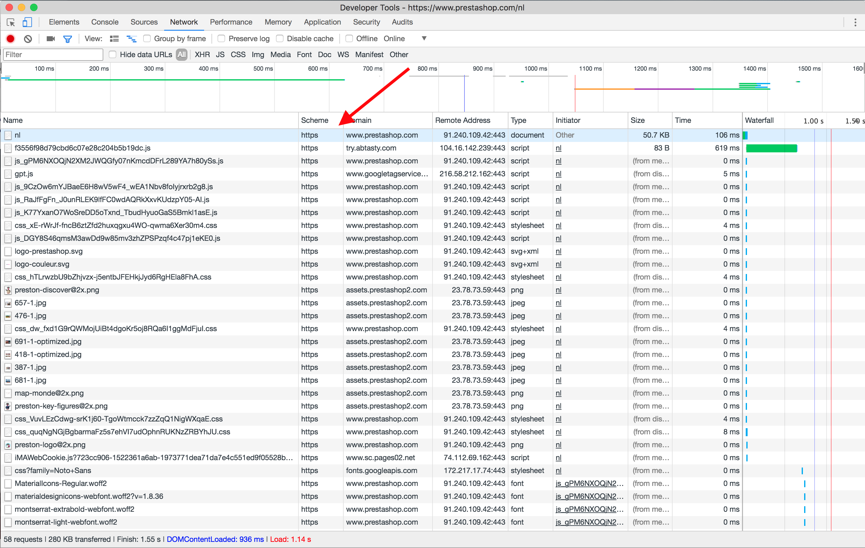

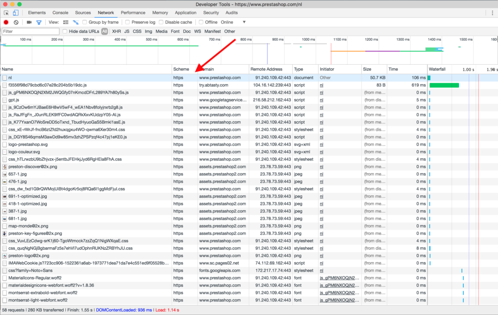

MARK-APP.com Posted November 17, 2017 Share Posted November 17, 2017 (edited) Beste Wisselring100, Vaak gebeurd het dat er plaatjes worden toegevoegd in CMS pagina's en modules van bijvoorbeeld banners. Als je een plaatje daarin hebt toegevoegd dan moet je zorgen dat je die plaatjes naloopt op https. Je kan per pagina controleren, bijvoorbeeld in chrome met developer tools in het tabje network na het herladen van je pagina, welke plaatjes of scripts welke nog niet op https staan. Dan kan je makkelijker vinden welke plaatjes je nog moet aanpassen. Hier kan je vinden hoe je de developer tools van chrome kan activeren. https://developer.chrome.com/devtools Als voorbeeld heb ik de website van PrestaShop ingeladen Ik moest zelf nog de kolom Scheme activeren door met mijn rechter muis knop op de balk te klikken en Scheme aan te vinken. Zie mijn screenshot voor meer informatie. Succes er mee! Edited November 17, 2017 by MARK-APP.com (see edit history) Link to comment Share on other sites More sharing options...

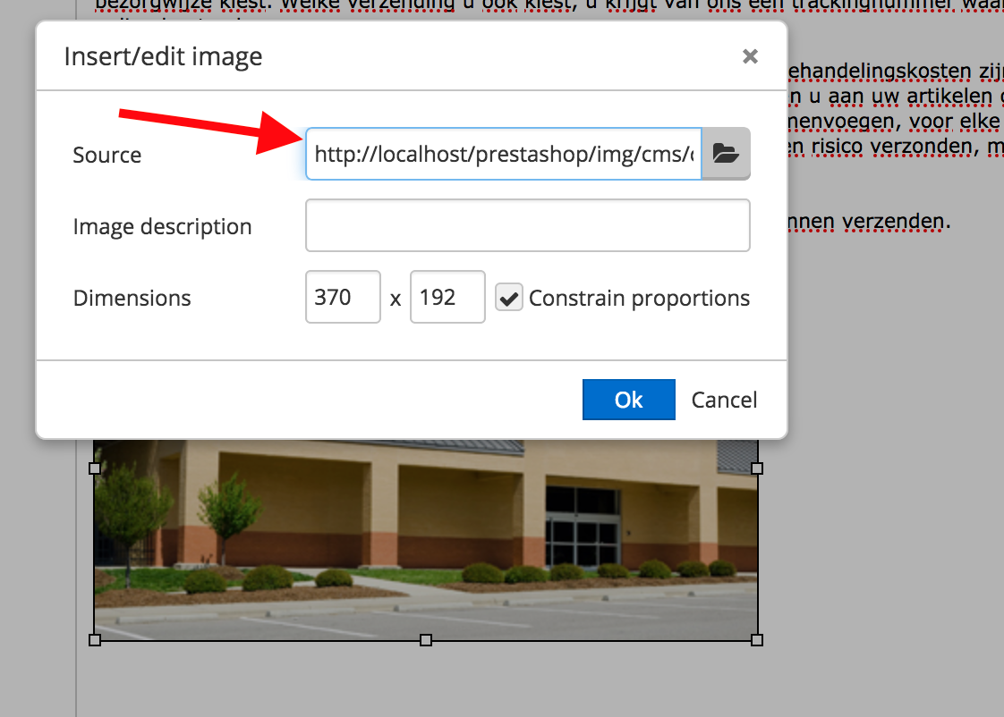

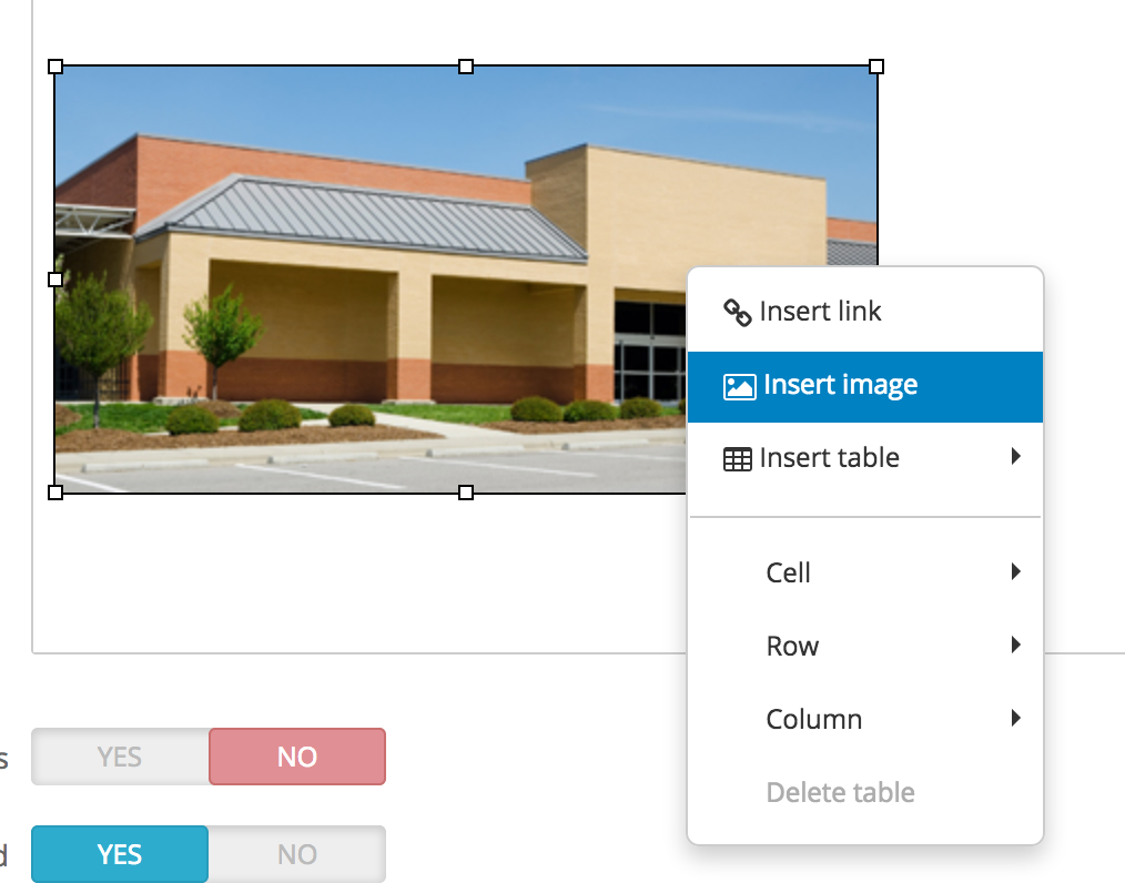

MARK-APP.com Posted November 17, 2017 Share Posted November 17, 2017 Beste Chris, Chrome is je programma waarmee je het internet op gaat zeg maar. Ik heb geen idee welk programma je gebruikt. Dat kan bijvoorbeeld Chrome, Firefox, Internet Explorer, Safari enz zijn. Ik heb in mijn voorbeeld gebruik gemaakt van Chrome. De link die ik geplaatst heb geeft aan hoe je in chrome bij het subprogramma developer tools kan activeren om vervolgens je probleem te kunnen verhelpen. Dus je zou bijvoorbeeld chrome kunnen downloaden op je computer en installeren om het op dezelfde manier op te lossen. Om http naar https te veranderen moet je naar de module of cms pagina in je PrestaShop systeem in de Backoffice gaan waar het verkeerd staat en vervolgens op het plaatjes klikken met je rechter muisknop. Dan op insert image en dan bij source http: aanpassen naar https:. Zie mijn screenshots. Ik heb het alleen in het Engels staan maar het zou kunnen dat het bij jou er iets anders uitziet als je het in het Nederlands hebt staan. Succes. Link to comment Share on other sites More sharing options...
