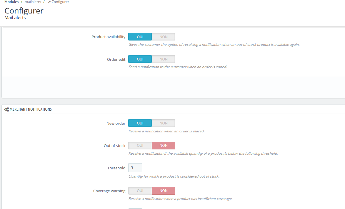

magicbel Posted November 24, 2017 Share Posted November 24, 2017 Je ne connais pas prestashop 1.7 mais si c'est comme le 1.6, pour recevoir une alerte d'une commande passée, il faut ajouter le module "mail alert" et activer " New order" comme ci-dessous Link to comment Share on other sites More sharing options...
floretie Posted November 24, 2017 Share Posted November 24, 2017 Bonjour Magicbel, et merci pour l'info, je vais essayer. Mais je suis perplexe, PS1.7 ayant dans son menu (je ne connais pas 1.6) un item "email" dans la partie "paramètres avancés" de la boutique, dans lequel on paramètre directement les infos d'envoi d'email automatiques aux clients, je pensais que nativement, il n'était pas nécessaire d'installer un module pour cela. Merci encore je vais essayer. Je donnerai des retours sur l'essai... Link to comment Share on other sites More sharing options...
floretie Posted November 24, 2017 Share Posted November 24, 2017 Après les essais effectués, il s'avère que cela ne fonctionne toujours pas. Aucun email ne part de mon site. Ils sont bien enregistrés dans le tableau de bord des envois d'emails, mais automatiques ou rédigés dans le BO, rien ne part mais aucun message d'erreur non plus, même avec la fonction php mail()... Link to comment Share on other sites More sharing options...
magicbel Posted November 24, 2017 Share Posted November 24, 2017 Re bonjour, Vu notre discussion en MP, je vais continuer dessus Le problème est trouvé => smtp du serveur en carafe Link to comment Share on other sites More sharing options...

Need-Design Posted November 30, 2017 Author Share Posted November 30, 2017 Bonjour, Merci de ta réponse. Moi aussi je viens avec une solution. Mon hébergeur n'était pas la cause du problème. Sans aucune raison apparente je n'avais pas le module Alertes par e-mail. Je l'ai installé dans la sélection de module (sur Prestashop 1.7.1.2) https://i.imgur.com/AbkfnAK.png Sur les forums de Prestashop beaucoup d'utilisateurs disaient que ce module n'existait plus sur Pretashop 1.7 (ce qui est faux). Cependant, après l'installation je reçois bien les courriels de commandes. En espérant avoir pu aider. Cordialement, Link to comment Share on other sites More sharing options...
mohamed kadik Posted November 27, 2018 Share Posted November 27, 2018 On 11/24/2017 at 2:57 PM, magicbel said: Je ne connais pas prestashop 1.7 mais si c'est comme le 1.6, pour recevoir une alerte d'une commande passée, il faut ajouter le module "mail alert" et activer " New order" comme ci-dessous Bonjour, +1 mon problème d'envoi de email de notifications venait de ce module qui était désactivé. Peut-être dû au passage de la 1.6.0.7 => 1.6.1.22 Bref merci Link to comment Share on other sites More sharing options...
