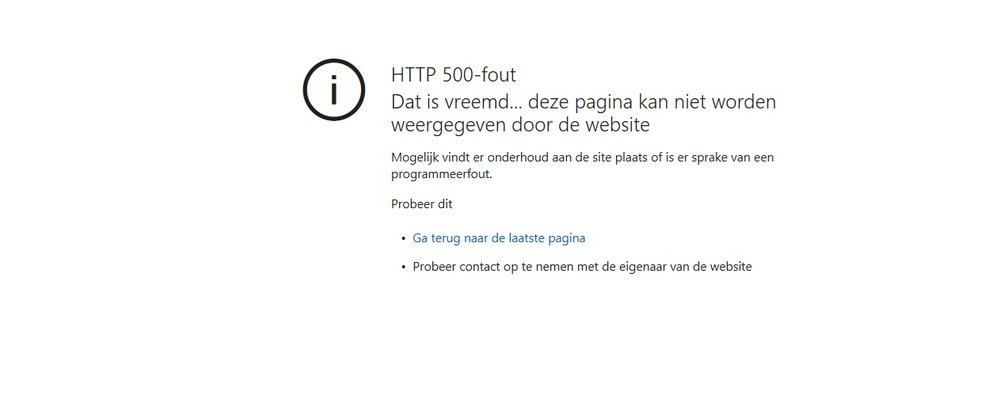

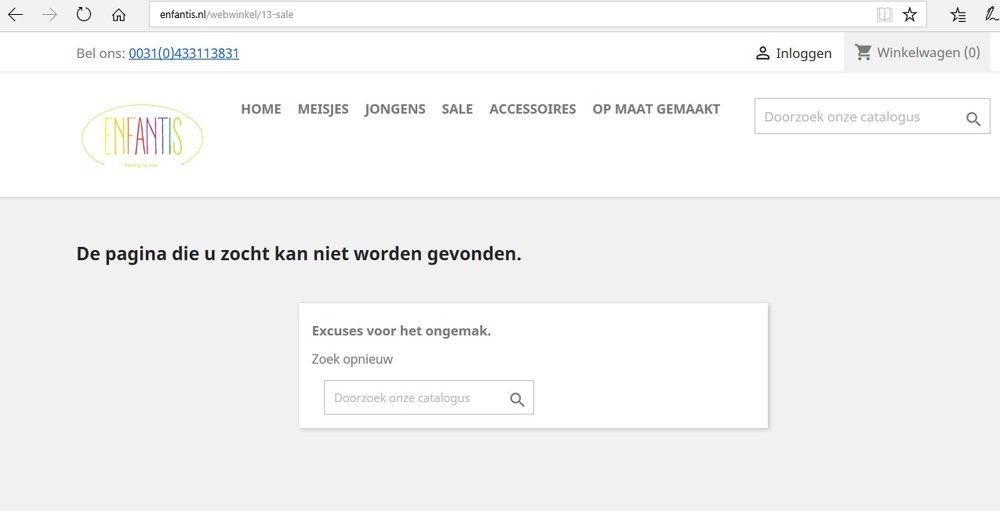

klaas1977 Posted November 16, 2017 Share Posted November 16, 2017 wie kan mij helpen? ik heb een nieuwe prestashop gemaakt (www.enfantis.nl/webwinkel) en deze toen die klaar was verplaatst (gekloond en verwijderd) naar www.enfantis.nl normaal werkt dit prima maar nu dus niet. als ik na de website ga (www.enfantis.nl) dan is de homepagina in orde alleen als ik op een categorie klik dan krijg ik dit http://www.enfantis.nl/webwinkel/13-sale en zie dus geen producten. normaal gesproken zou er moeten staan www.enfantis.nl/sale kan iemand mij vertellen hoe ik dit probleem kan oplossen btw kan ook niet in de backoffice als ik op producten klik dan krijg ik ook een fout melding (zie foto) hoor graag van iemand alvast bedankt Link to comment Share on other sites More sharing options...
