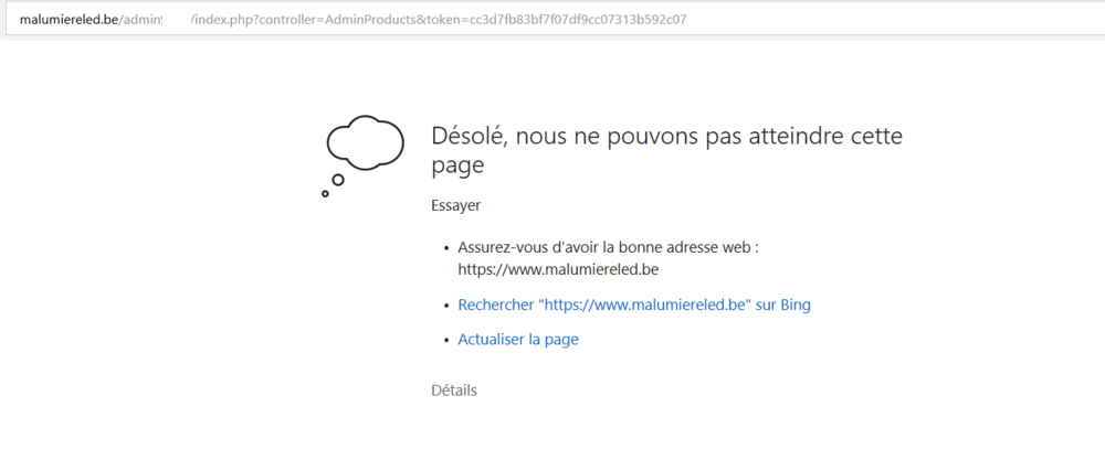

kevinberben Posted November 15, 2017 Share Posted November 15, 2017 (edited) Bonjour tout le monde, 3 jours que je bloque sur un problème Tout fonctionne à merveille, sauf lorsque je veux me rendre dans l'administration du catalogue : chargement interminable et ensuite page blanche sans message d'erreur, sauf sur Edge : INET_E_CONNECTION_TIMEOUT (voir pièce jointe) > Ce qui correspondrait à une erreur 500 si je ne fais pas erreur. Je comprends que l'erreur affichée est un manque de mémoire serveur, mais la mémoire serveur est déjà à son maximum et tout fonctionnait jusqu'à présent. Beaucoup de topics suggèrent d'augmenter la mémoire, mais ça n'est pas la bonne solution. Le fait que ça demande autant de mémoire est symptôme d'un problème selon moi, c'est exactement ce problème que je ne parviens pas à identifier. Et me voilà donc sans accès à la gestion du catalogue. J'ai activé le mode debug pour afficher les erreurs et obtenir une piste, mais rien ne s'affiche. Sur Opera et Chrome j'ai tout simplement une page blanche. Me voilà donc bloqué, j'ai cherché partout sans rien trouver. Quelqu'un aurait-t-il une piste pour moi?Pout info je suis sous Prestashop 1.6 à jour hébergé chez Infomaniak. Merci d'avance de votre aide, Edited November 17, 2017 by kevinberben (see edit history) Link to comment Share on other sites More sharing options...

GuillaumeCW Posted November 16, 2017 Share Posted November 16, 2017 Bonjour, Apparemment Infomaniak donne accès aux logs d'erreurs sur serveur mutualisé. Je vous conseille également de modifier la capture d'écran de votre post initial, car on y voit le nom du dossier admin. Link to comment Share on other sites More sharing options...
kevinberben Posted November 16, 2017 Author Share Posted November 16, 2017 6 minutes ago, GuillaumeCW said: Bonjour, Apparemment Infomaniak donne accès aux logs d'erreurs sur serveur mutualisé. Je vous conseille également de modifier la capture d'écran de votre post initial, car on y voit le nom du dossier admin. Merci j'ai modifié la capture d'écran. Voici ce que j'ai dans les logs pour cette erreur : [Thu Nov 16 10:34:42 2017] [error] [client 109.88.0.242] FastCGI: server "/home/clients/0e92a284cc2f72d4c65f0ef91cf33c87/.config/apache/malumiereled.be/.fpm/php5.external" stderr: PHP message: PHP Fatal error: Allowed memory size of 1342177280 bytes exhausted (tried to allocate 65536 bytes) in Unknown on line 0, referer: https://www.malumiereled.be/adminXXXX/index.php?controller=AdminDashboard&token=44c05b5c8d11f7103a97a9a2bfc34137 Tout le monde me suggère un problème de mémoire, j'ai beau être d'accord, je m'interroge car jusqu'ici le catalogue s'affichait en deux secondes, maintenant le chargement est très long avant même que ça plante. Je pense qu'il peut y avoir un problème de script ou en db qui fait que ça pompe en mémoire. Mais je vais tester avec la solution Cloud d'Infomaniak qui permet d'obtenir plus de mémoire. On verra le résultat. Merci de vos réponses! Link to comment Share on other sites More sharing options...
