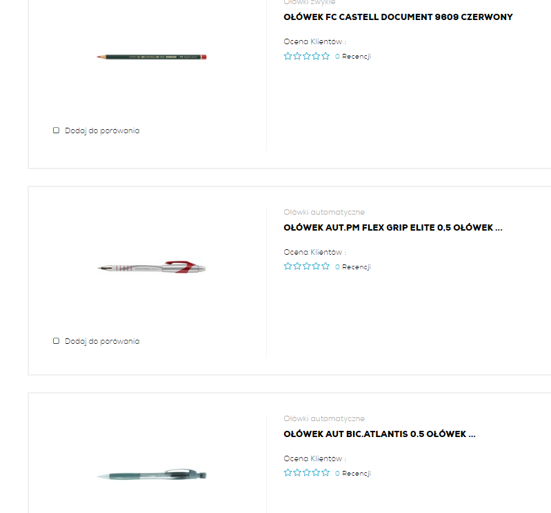

Cześć. Mam problem z wyszukiwaniem (Prestashop v. 1.6.1.13)
Wpisując w wyszukiwarkę sklepu ołówek czerwony wyświetla wszystkie produkty w których jest zawarte słowo ołówek, czyli ołówek czarny, ołówek szary itp.
Czy jest sposób na rozwiązanie tego problemu?

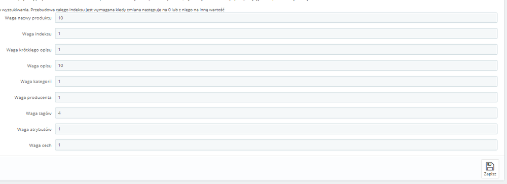

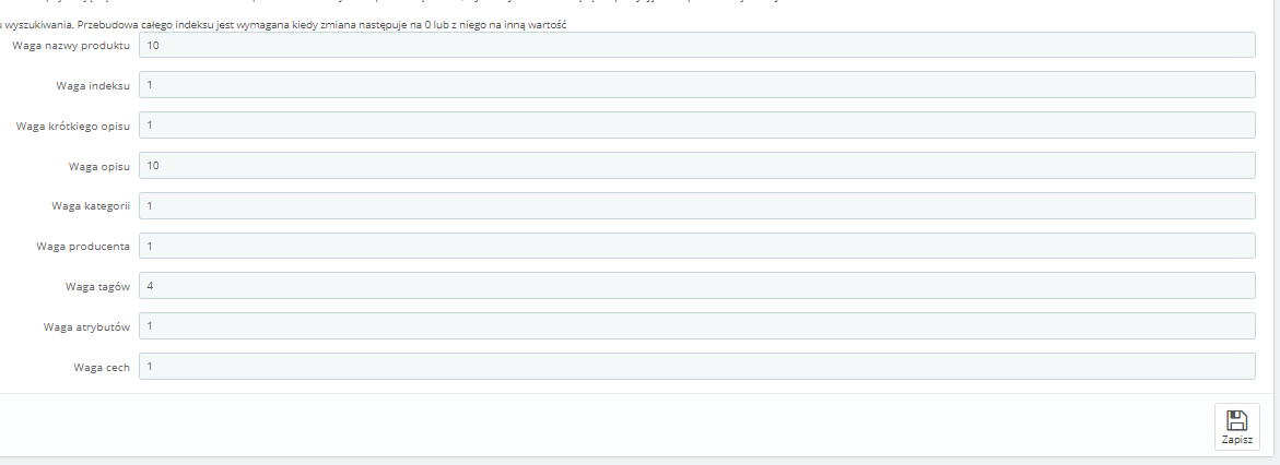

Definiowanie wag i przebudowa indeksu nic nie dała

Gdzie zapisana jest fraza "ołówek czerwony " ? W nazwie, opisie, indeksie, cechach ?
Ustaw wagę tego pola o co najmniej 2 więcej niż pozostałe.
Sprawdź też ustawienia zakładki "szukaj", aby to jakoś sensownie działało i wyszukiwało Ci dokładną frazę moim zdaniem powinno to wyglądać tak :
Wyszukiwanie z użyciem Ajaxa  >> TAK
Szybkie wyszukiwanie  >> TAK
Szukaj używając części słowa >> NIE
Wyszukaj dopasowując zakończenia słowa   >>NIE
Dodatkowo jeśli wiesz, że poszukiwane są frazy, które nigdzie nie występują dokładnie tak jak są podawane przez klienta to powinieneś je dodać jako tagi do produktu, który ma wskazywać dana fraza. Na końcu frazy dodając przecinek.
