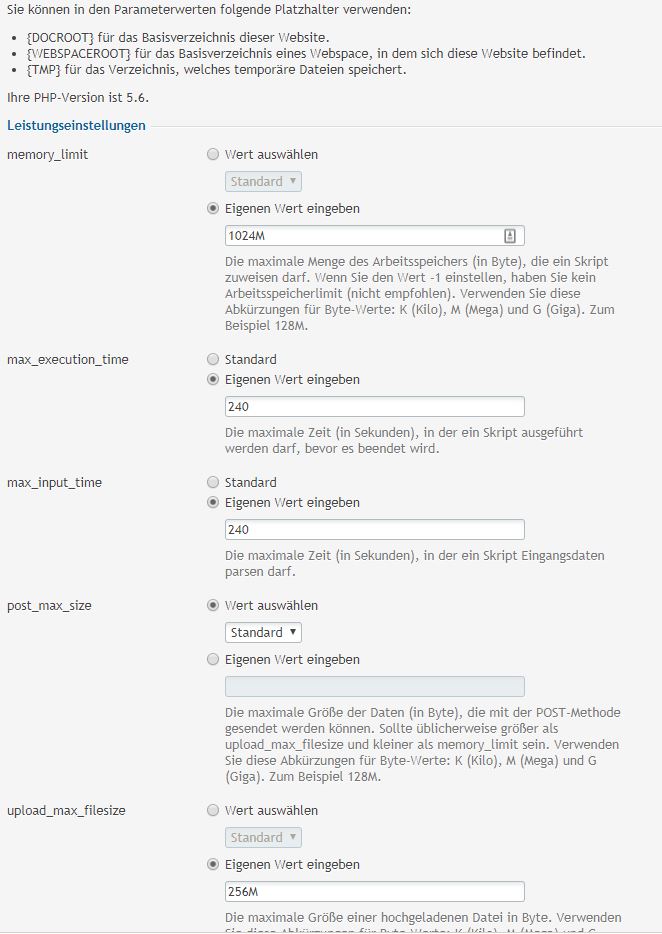

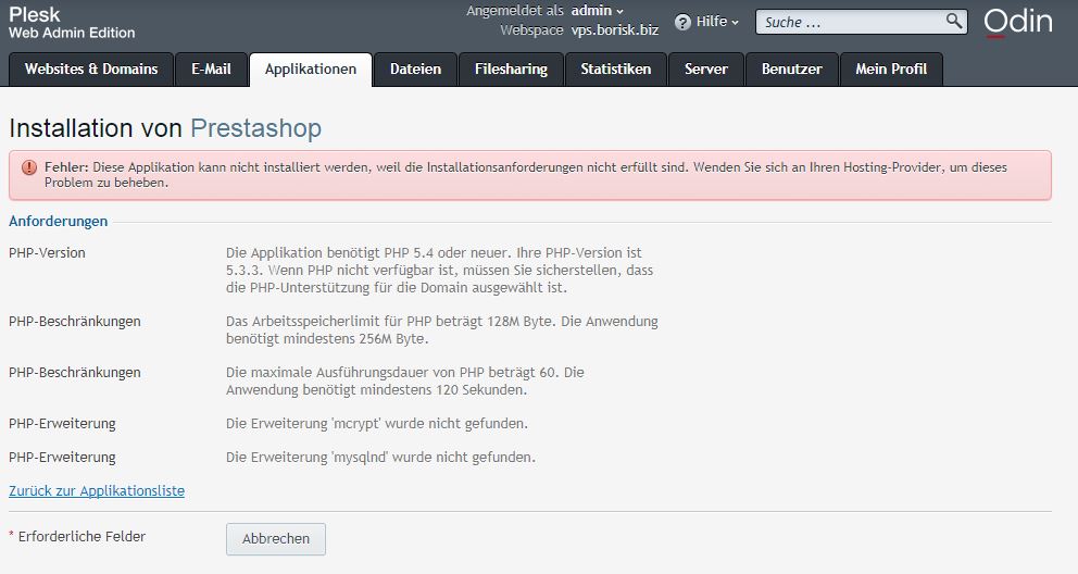

Shop1 Posted November 12, 2017 Share Posted November 12, 2017 Hallo zusammen, auf der Suche nach einem schönen Online Shop bin ich auf PrestaShop gestoßen, sieht gut auch, scheint einfach zu sein und Open Source, genau das was ich gesucht habe, dachte ich zumindest den bei der Installation gibt es viele Probleme, ich bin IT Mensch, ich habe schon etliche Sachen Installiert und betreibe diese auch, aber hier bin ich langsam am verzweifeln.. Als Server nutze ich das: https://www.ovh.de/virtual_server/vps-ssd.xml den VPS SSD 2. Der sollte ja reichen, oder nicht? Auf dem Server läuft CentOS 6.9 (Final) mit Plesk v12.0.18, da ich nicht so die Ahnung habe vom Linux & Co. Erst hatte ich einen Fehler, das die Anforderungen nicht reichen, dann habe ich diese bearbeitet. (Bild: php.jpg) Ich bekomme nun bei der Installation diesen Fehler: Fehler: Die Installation von Prestashop unter http://vps.borisk.biz/shop ist fehlgeschlagen. Non-zero exit status returned by script. Output stream: 'PHP Fatal error: Allowed memory size of 134217728 bytes exhausted (tried to allocate 72 bytes) in /var/www/vhosts/vps.borisk.biz/httpdocs/shop/vendor/nikic/php-parser/lib/PhpParser/Parser/Php7.php on line 2044 '. Error stream: 'PHP Fatal error: Allowed memory size of 134217728 bytes exhausted (tried to allocate 72 bytes) in /var/www/vhosts/vps.borisk.biz/httpdocs/shop/vendor/nikic/php-parser/lib/PhpParser/Parser/Php7.php on line 2044 '. Meine PHP Einstellungen habe ich Bereits angepasst, siehe php1.jpg und php2.jpg Bild. Was muss ich nun machen das es geht? Ich würde mich freuen, wenn mir jemand helfen kann. Danke und Gruß Link to comment Share on other sites More sharing options...
Whiley Posted November 12, 2017 Share Posted November 12, 2017 Hallo, Welche Prestashopversion versuchst du denn zu installieren? Es sieht ja so aus Allowed memory size of 134217728 bytes exhausted als habe dein Sytem den von dir eingestellten Wert für memory_limit nicht übernommen(mal unterstellt, daß dein server soviel Speicher auch tatsächlich frei hat), du solltest das zunächst mal mit phpinfo kontrollieren. Grüsse Whiley Link to comment Share on other sites More sharing options...

Whiley Posted November 13, 2017 Share Posted November 13, 2017 Im Grunde stimmen ja alle Werte aus dem oberen Pleak-Formular (z.B. PHP 5.6) nicht mit den tatsächlich bei der Installation erkannten Werten überein! Also unbedingt über phpinfo prüfen und gegebenenfalls beim Provider nachhaken. Grüsse Whiley Link to comment Share on other sites More sharing options...

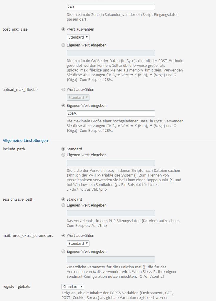

Claudiocool Posted November 13, 2017 Share Posted November 13, 2017 (edited) Der Wert für post_max_size sollte auch bei 256M liegen, sonst dürfte es so sein sein, dass der die 128 M nicht aufmacht, das ist quasi der "Hauptschalter, der sollte mindestens so groß wie der Upload_file_size gesetzt werden. PHP-Versionen sollten bei Plesk bequem über "Websites & Domains" einstellbar sein, allerdings würde ich nach Möglichkeit gleich auf 7.0.xx gehen. Falls der Webspace das nicht zulässt, dass man die PHP-Version setten kann, dann eben den Hoster bitten, 7.0.x sollte mittlerweile überall angekommen sein. Mit 7.1.x gibts an einigen Stellen Probleme im Prestashop Edited November 13, 2017 by Claudiocool (see edit history) Link to comment Share on other sites More sharing options...
