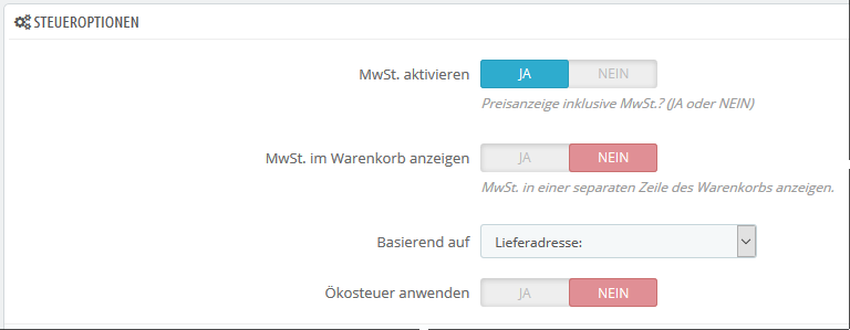

ShopMann Posted November 11, 2017 Share Posted November 11, 2017 Hallo, könnte jemand populär erklären wie es mit der MwSt.-Berechnung aussieht, wenn eine deutsche Einzelhandelsfirma die Waren per Internet-Shop an alle EU-Länder versendet? Soll der Shop das MwSt. abhängig von der Lieferadresse berechnen oder in dem Fall gelten die Deutsche Steuern von 19 oder 7%? Oder es darf gar kein Steuer abgehoben werden, wenn die Waren über die deutsche Grenzen in die andere EU-Länder versendet werden? Link to comment Share on other sites More sharing options...
Whiley Posted November 12, 2017 Share Posted November 12, 2017 Ganz einfach: Grundsätzlich muß der ausländische EU-Kunde immer die deutshe MwSt bezahlen, es sei denn du verkaufts Tabak, Alkohol oder virtuelle Prdukte (MwSt für das jeweilige Land muß berechnet und auch an die Steuerverwaltung dieses Landes abgeführt werden), oder du Verkaufst B2B an Kunden mit Umsatzsteuer-ID (keine MwSt berechnen) oder deine Umsätze in die EU-Länder überschreiten die für jedes Land unterschiedlich festgelegten sog. Schwellenwerte (z.B. für Grichenland 35000 Euro, dann muß der Mehrwertsteuersatz des Empfängerlandes berechnet und auch an die Steuerverwaltung dieses Landes abgeführt werden; in den 28 EU-Staaten gibt es derzeit 75 unterschiedliche MwSt-Steuersätze; eine Anmeldung deines Unternehmens bei der jeweiligen Landes-Steuerverwaltung ist erforderlich). Grüsse Whiley 1 Link to comment Share on other sites More sharing options...

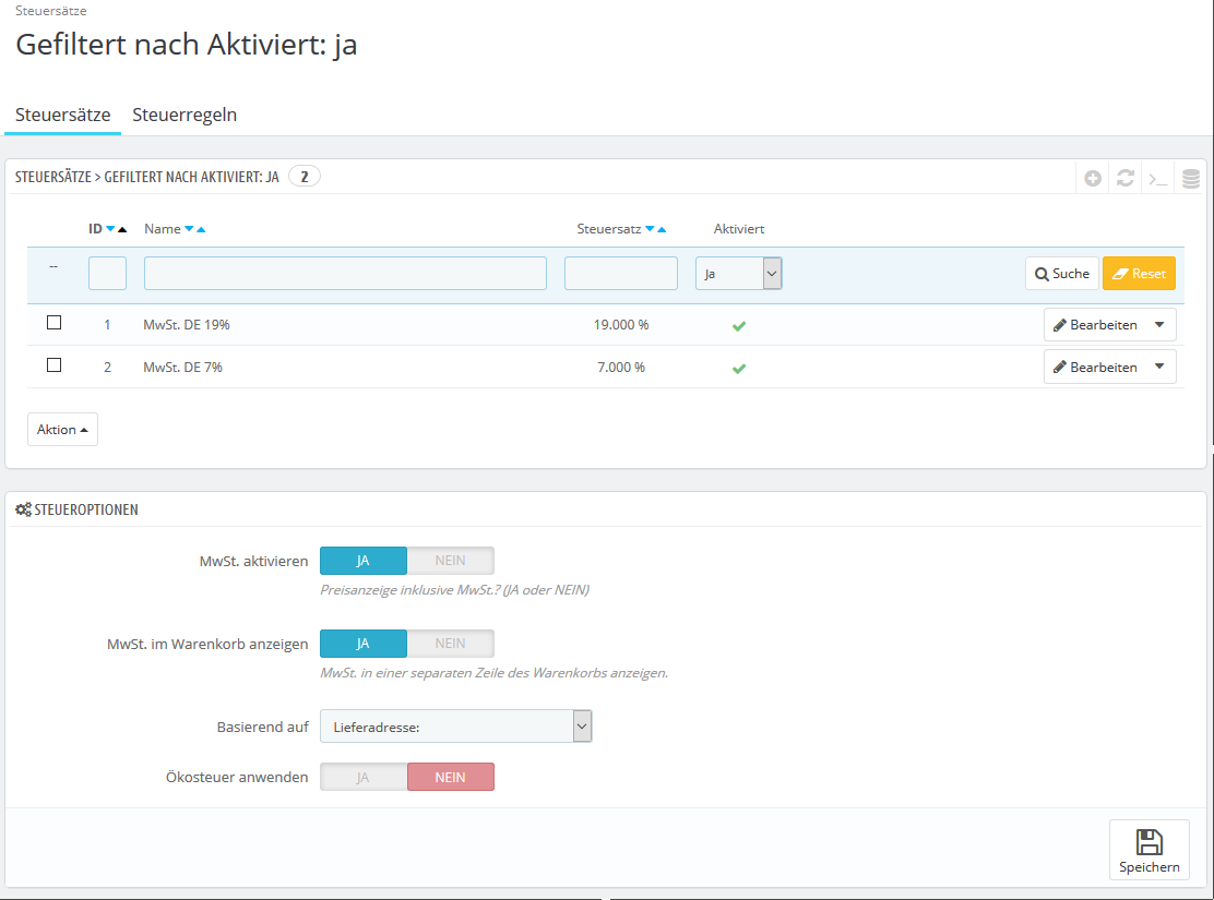

ShopMann Posted November 12, 2017 Author Share Posted November 12, 2017 (edited) On 11/12/2017 at 3:06 AM, Whiley said: es sei denn du verkaufts Tabak, Alkohol oder virtuelle Prdukte (MwSt für das jeweilige Land muß berechnet und auch an die Steuerverwaltung dieses Landes abgeführt werden). Expand Danke für die Antwort. Im Zusammenhang mit der Antwort möchte ich noch folgfende Fragen klären. 1) Es werden Alkohol und andere Getränke, Lebensmittel und eventuell später auch noch die Bücher verkauft. Wie kann ich daß praktisch im Prestashop 1.7.2.4 realisieren? Kann ich jetzt im Backoffice die Steuersätze und Steuerregel von allen EU-Länder herunterladen? Gibt es darunter alle Steuersätze und Steuerregeln für Alkohol für alle EU-Länder? 2) Wenn ein Kunde aus dem EU-Ausland bestellt eine Flasche Wodka und eine Kaviardose, wie soll das Versandsteuer berechnet werden und wie wird das im Prestashop realisiert? 3) Woher Prestashop weiß, daß dem Kunden aus Niederlanden auf Kaviar sollen deutsche 7% MwSt. und auf Wodka Holländische 21% berechnet werden? Denn wenn ich im Prestashop die Steueroption "Basierend auf Lieferadresse (oder Rechnungsadresse) aktiviere, woher weiß Prestashop, daß er dem Holländer die deutsche 7% auf Kaviar und die niederländische 21% auf Wodka berechnen soll? 4) Bis die Frage mit MwSt. auf Alkohol endgültig geklärt wird, wie kann ich dem Prestashop zuweisen, daß die ganze Kategorie von ALkoholgetränken nur die Kunden bestellen dürfen, die Lieferadresse innerhalb Deutschlands wählen? Edited November 12, 2017 by Viaceslav (see edit history) Link to comment Share on other sites More sharing options...
