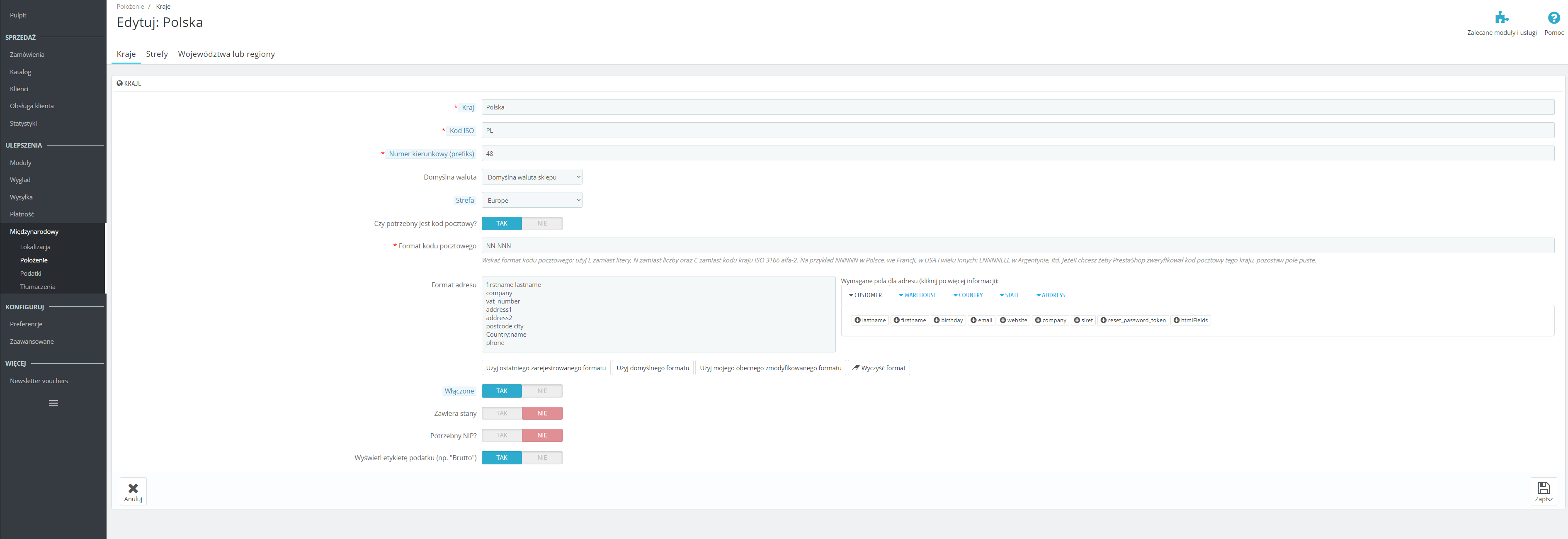

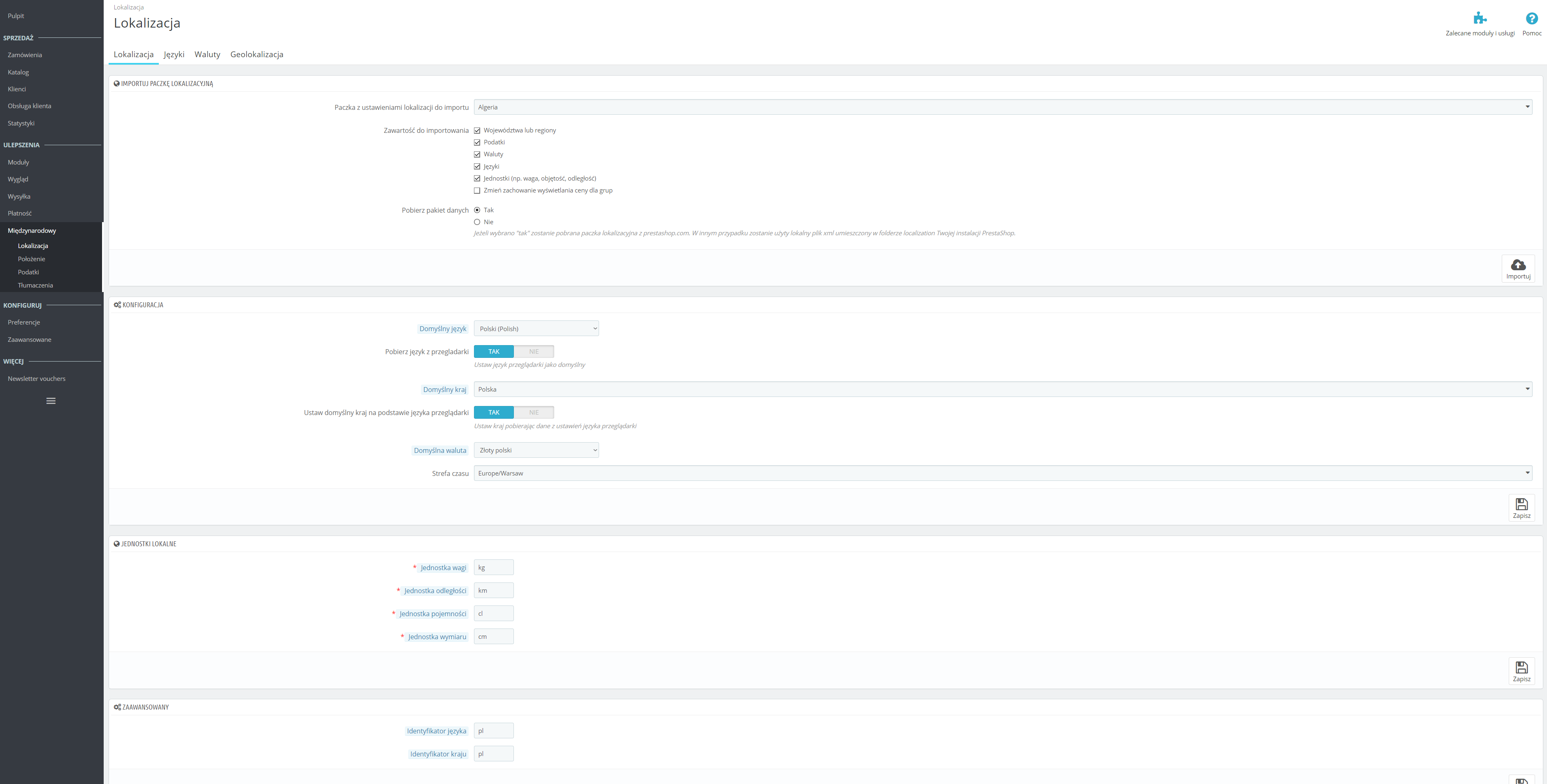

W lokalizacji mam coś takiego:
Kraje natomiast znajdują się tutaj, jednak nie widzę tam takich ustawień o których piszesz.

W tych ustawieniach Kraje - Polska
powinieneś mieć - Format adresu
i tam phone
