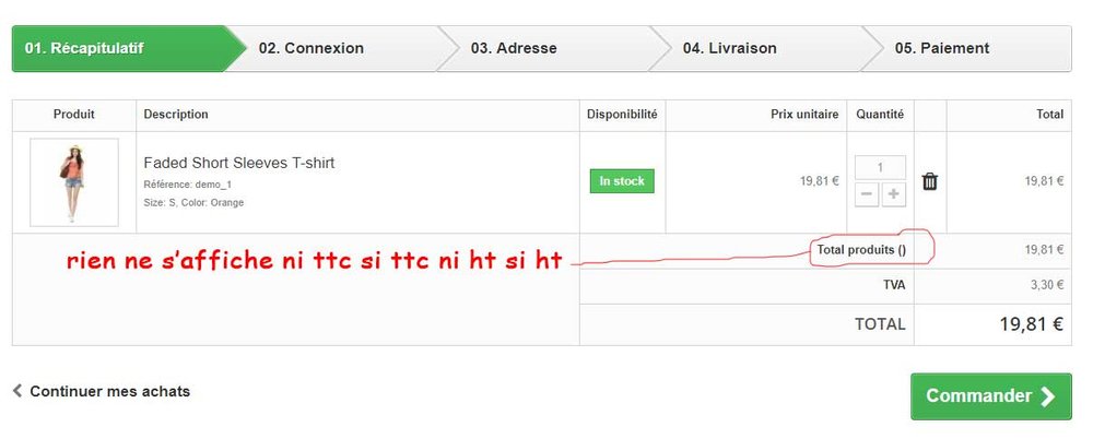

Quelqu'un à t'il une solution, ou peut me dire plus exactement dans quel tpl il faut regarder et surtout quoi faire ou quoi mettre car les réponses sont superficiel quand on est pas développeur.
Je ne comprend pas que des choses assez énorme comme celles ci ne soit pas corriger surtout que je ne suis pas le seul.
Mais quand même merci à ceux qui répondent.

Salut !
J'ai pu avancer sur ce problème.
De mon côté il manquait une traduction dans le fichier fr.php de mon thème
$_LANG['shopping-cart_db205f01b4fd580fb5daa9072d96849d'] = 'Total produits';
De plus, il faut activer le module advancedeucompliance pour qu'il puisse remplir la parenthèse avec HT ou TTC selon la configuration de ta boutique.
Ce module est sympa mais il vient faire tout un tas de truc pas prévu dans mes maquettes du coup je l'ai pas activé et j'ai enlevé la parenthèse. Le code devient donc :
<td colspan="{$col_span_subtotal}" class="text-right">
    {l s='Total products'}
    (<span class="hookDisplayProductPriceBlock-price" id="HOOK_DISPLAY_PRODUCT_PRICE_BLOCK">{hook h="displayCartTotalPriceLabel"}</span>)
</td>
Désolé du retard ! ^^
