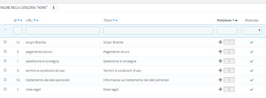

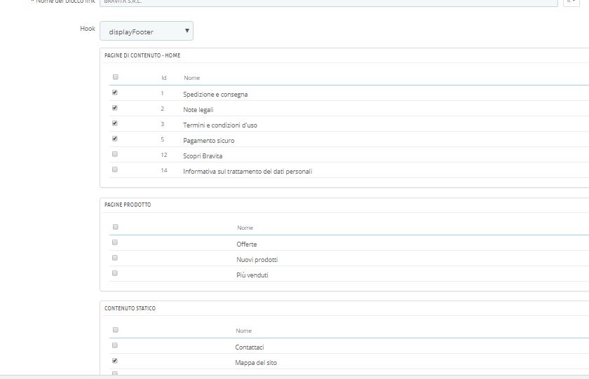

Purtroppo non riesco a risolvere lo stesso..di fatto nella sezione "pagine CMS" del backoffice li vedo in ordine come li vorrei sistemare nel footer (foto1). Il problema è che quando inserisco tali pagine nel blocco link non solo le vedo in ordine diverso ma non mi permette nemmeno di spostarle (foto 2)....
Ad esempio, vorrei cambiare l'ordine anche dei link nella foto 3 (ne ho aggiunto uno che vorrei mettere prima di nuovi prodotti/offerte/più venduti), però la cosa mi risulta impossibile.

le voci sono ordinate secondo ID di creazione e non secondo ID di posizione, quindi pur invertende e spostando le posisizioni non succede nulla lato front office.
Credo sia un errore nel codice. Come avete risolto ?
