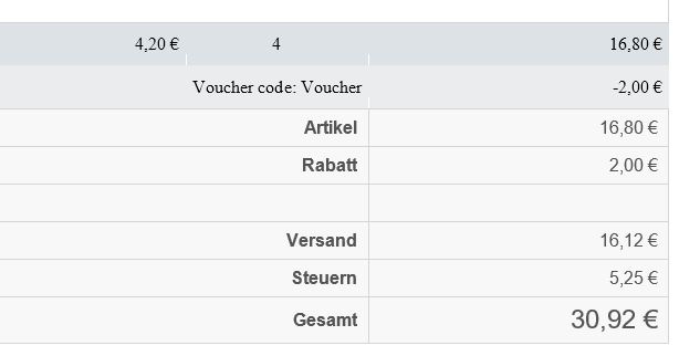

Claudiocool Posted October 26, 2017 Share Posted October 26, 2017 Hallo zusammen, ich habe einem Kunden einen Voucher zukommen lassen (als Warenkorbregel gesetzt) Hier wurde ein Rabatt von 2 EUR inkl. Mwst gegeben, dieser wird auch korrekt abgezogen, die Gesamtsumme reduzierte sich von 32,92 auf 30,92, also korrekt, so dass der Kunde den um 2 EUR reduzierten Betrag bezahlt. In der Bestellmail steht nun alles drin, leider bezieht sich die angezeigte Mwst. auf den Betrag von 32,92 (also 5,25 EUR), korrekt wäre aber hier 4,94 EUR gewesen, die so auch auf der Rechnung (nicht von Prestashop, eigenes Programm) ausgewiesen sind. Also scheint hier der Shop irgendwie dei Steuerberechnung insgesamt zu früh zu machen und diesen Betrag dann nach der Berücksichtigung des Vouchers beizubehalten. Kann das mal bitte jemand prüfen, der keine Zahlungsaufschläge von Silbersaiten verwendet? Ich frage deswegen, weil wir hier die Paymentsurcharge von Silbersaiten einsetzen und jetzt nicht ganz sicher sind, ob das eventuell mit dem Modul zusammenhängen könnte, weil damals die Steuerberechnung nicht ganz korrekt war, wenn Zahlungsauf- bzw. abschläge gemacht wurden. Link to comment Share on other sites More sharing options...

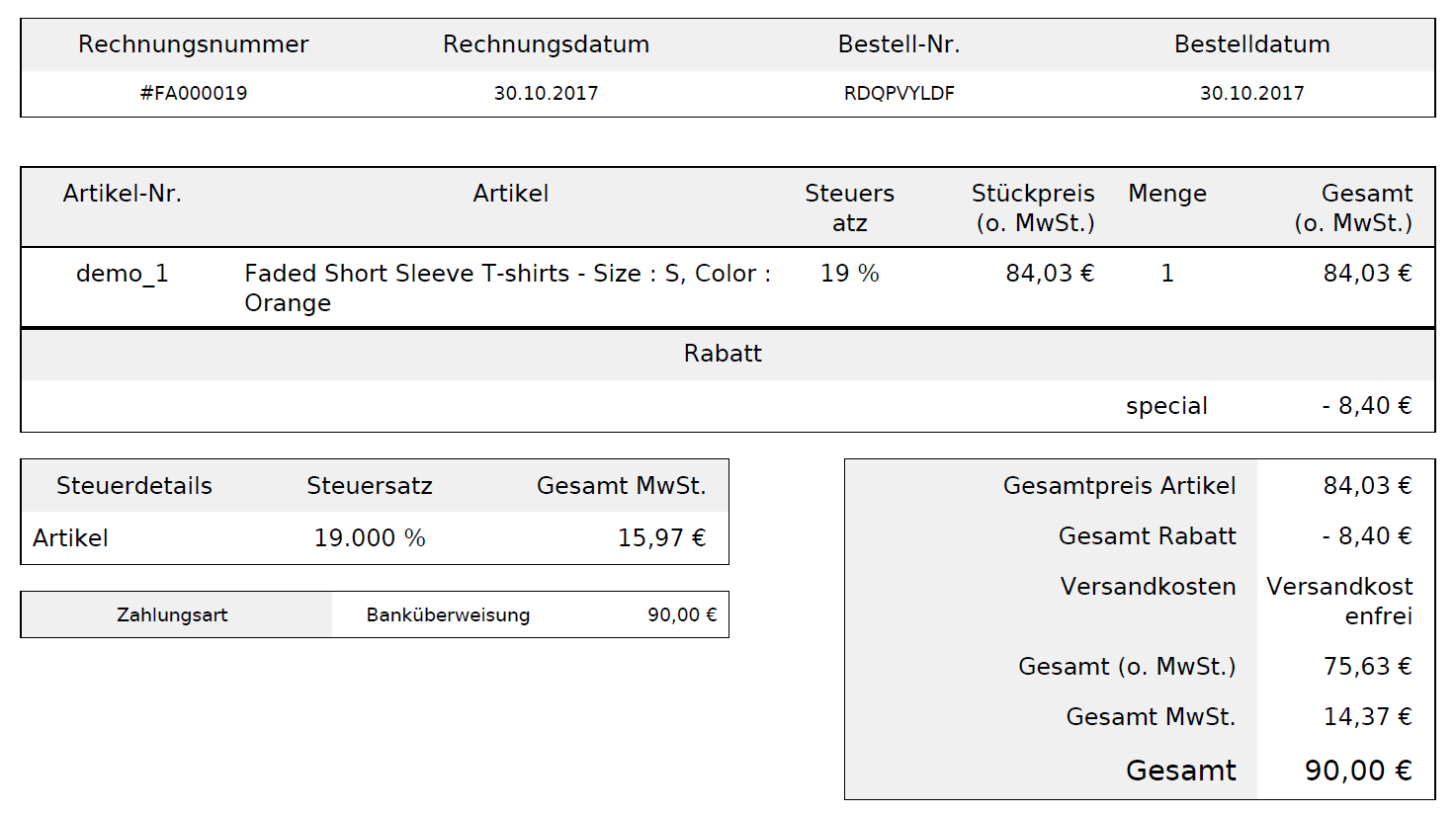

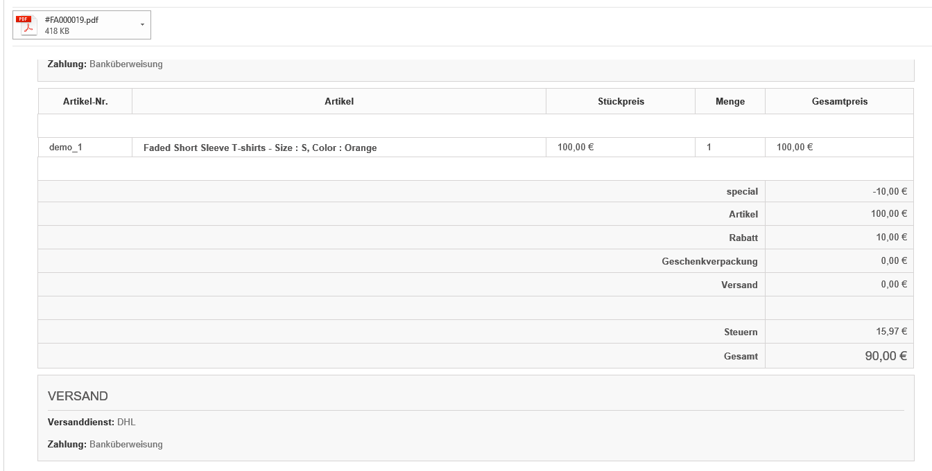

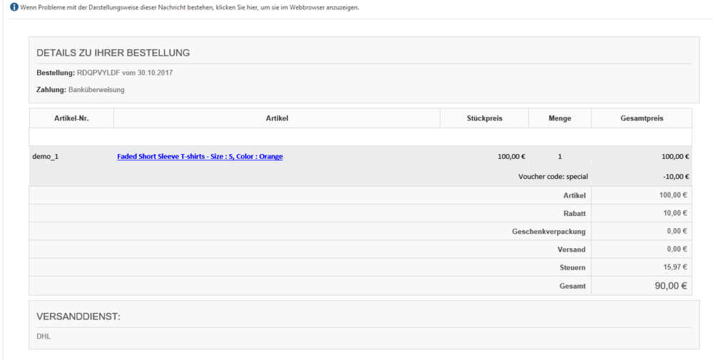

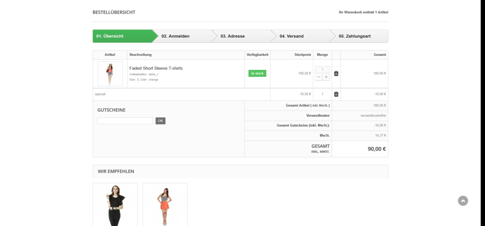

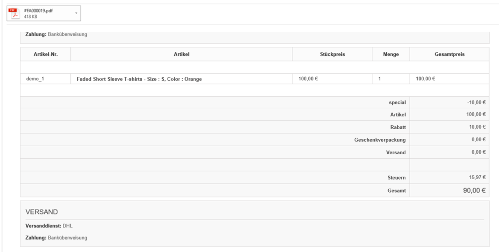

Netagent Posted October 30, 2017 Share Posted October 30, 2017 Zu deinen Fragen: Was wird dem Kunde bei Bestellung angezeigt: Korrekte Berechnung im Checkout Bestellbestätigung per Mail an Kunde: MwSt. NICHT korrekt berechnet, aber Gesamtbetrag passt Bestellinfo an Shopbetreiber: MwSt. NICHT korrekt berechnet, aber Gesamtbetrag passt PDF Rechnung: Rechts wird die Steuer korrekt dargestellt - jedoch links bei Steuerdetails mener Meinung nach falsch. Also ist da arg was im Argen denk ich ;-) Shopversion: 1.6.1.17 - Artikelverkaufspreis 100 Euro (inkl. MwSt.) - Gutschein 10 Euro (inkl. MwSt.) Siehe Bilder: Link to comment Share on other sites More sharing options...
Claudiocool Posted October 30, 2017 Author Share Posted October 30, 2017 Okay, also rechnter der Shop an sich richtig und die Mails werden falsch generiert. bei der Rechnung halte ich das linke Fenster eigentlich für überflüssig, weil ja die relevante Angabe rechts in dem Kasten drinsteht und stimmt. Insofern sollte man also mal die Mailfunktionen prüfen, dort scheint die Variable bei einer Zwischensumme gefüttert zu werdne und der Betrag bleibt dann hintenraus gleicch. Link to comment Share on other sites More sharing options...
