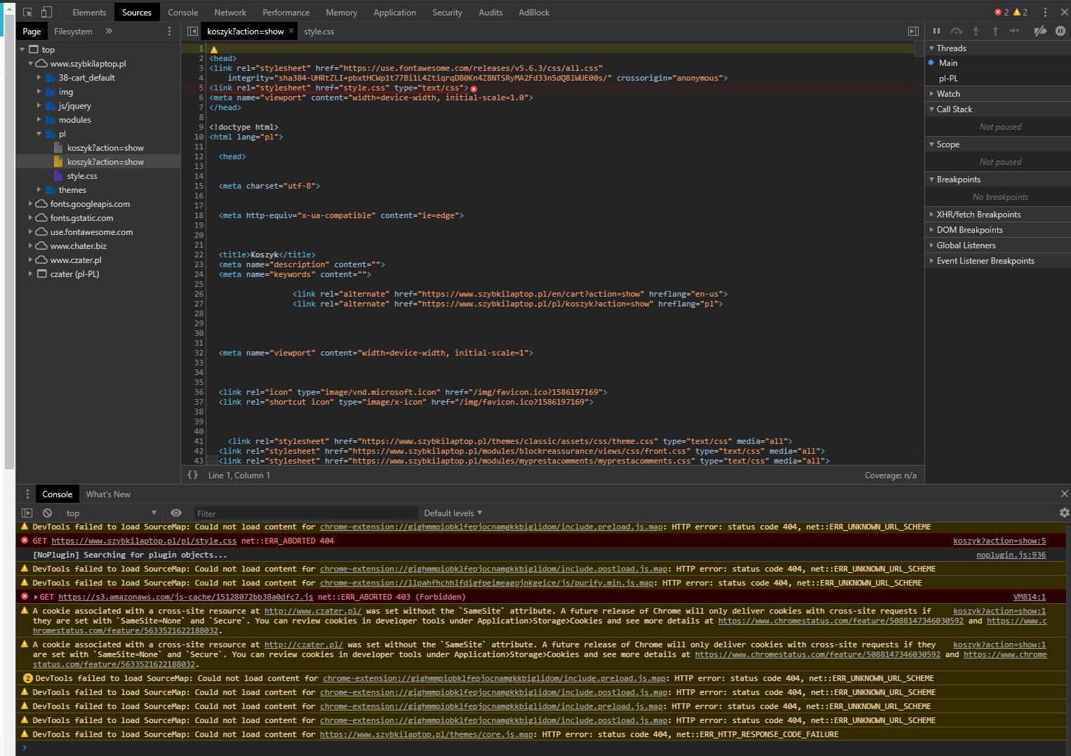

0 Magdalenaaaa Posted May 4, 2020 Share Posted May 4, 2020 Mam ten sam problem. Znalazł ktoś może rozwiązanie. W Moduły-Koszyk nie ma opcji Wyczyść. Pliku asstes/js również nie można nadpisać plikiem cart.js bo taki nie istnieje. Posiadam wersję 1.7.6.4. Szczegóły problemu: 1. Na stronie głównej klikam na produkt 2. Na stronie produktu klikam "Dodaj do koszyka". Koszyk nie zmienia swojej zawartość. Pozostaje pusty. 3. Odświeżam stronę Ctrl+R. Po odświeżeniu produkt prawidłowo pojawia się w koszyku. Dopiero po odświeżeniu. Na skutek kliknięcia dodaj do Koszyka nic się nie dzieje. 1. Jestem w koszyku, gdzie znajduje się jakiś produkt. 2. Wciskam Kosz w celu usunięcia produktu z koszyka. Koszyk nie zmienia swojej zawartość. Produkt nadal pozostaje w koszyku. 3. Odświeżam stronę Ctrl+R. Po odświeżeniu strony produkt prawidłowo zostaje usunięty z koszyka. sklep: szybkilaptop.pl Sklep jeszcze nie ruszył ale ma ruszyć na dniach. Niestety ten koszyk to błąd krytyczny. Bardzo proszę o pomoc. Link to comment Share on other sites More sharing options...

0 Magdalenaaaa Posted June 4, 2020 Share Posted June 4, 2020 Udało mi się w 2/3 naprawić ten błąd. W konsoli błędów widać, że główny slider odgrywa jakąś rolę w tym błędzie. Rozwiązanie Usunęłam na kliencie FTP cały folder odpowiedzialny za slider czyli ps_imageslider (usunęłam w plikach public_html "modules", nie w themes). Następnie nadpisałam usunięty plik ps_imageslider kolejnym plikiem ps_imageslider ze ściągniętej nowej Presty. Opis błędu: Case 1: 1. Kliknij na dowolny produkt na stronie głównej www.szybkilaptop.pl 2. Kliknij "Dodaj do koszyka" na stronie produktu. Oczekiwania: W wyniku kliknięcia na przycisk Dodaj do koszyka, produkt automatycznie pojawia się w koszyku u góry strony. Błąd: Produkt nie pojawia się w koszyku. Dopiero po odświeżeniu strony produkt pojawia się w koszyku. Wynik po podmianie folderu ps_imageslider: Wyskakuje pop-up z informacją o dodaniu produktu do koszyka. Produkt pojawia się w koszyku. Case 2: 1. Kliknij na dowolny produkt na stronie głównej www.szybkilaptop.pl 2. Dodaj wybrany produkt do koszyka na stronie produktu. 3. Kliknij na ikonkę Kosz w celu usunięcia produktu z koszyka. Oczekiwania: W wyniku kliknięcia ikony Kosz, produkt automatycznie usuwa się z koszyka. Błąd: Produkt nie usuwa się z koszyka po kliknięciu na Kosz. Dopiero po odświeżeniu strony produkt usuwa się z koszyka. Wynik po podmianie folderu ps_imageslider: Wynik po podmianie folderu ps_imageslider: Pojawia się informacja, że produkt został usunięty z koszyka. Na górze jednak do momentu odświeżenia strony widnieje informacja o produkcie w koszyku. Będę jeszcze walczyć z błędem usuwania produktu, żeby bez odświeżania produkt od razu zniknął z kosza. Jeśli mi się uda. Dam znać jak to zrobiłam. Link to comment Share on other sites More sharing options...
