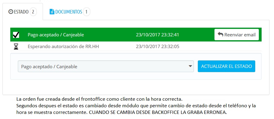

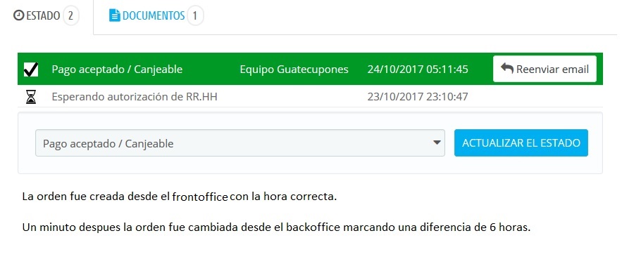

aasantosklee Posted October 25, 2017 Share Posted October 25, 2017 Estoy desesperado con este error: Cuando cambio el estado de un pedido la hora que registra el backoffice tiene 6 horas adelante (asumo una hora por defecto GMT) pero cuando hago el cambio desde el front office (con un modulo para cambiar estados) o con un modulo para hacer cambio de estados desde el teléfono o incluso cuando los mismos clientes hacen el pedido la hora es registrada ¡correctamente! me estoy volviendo loco y ahora busco ayuda de un profesional. La zona horaria esta elegida correctamente desde el backoffice. ENGLISH: I am desperate with this error: When I change the status of an order the time that registers the backoffice has 6 hours ahead (I assume an hour by default GMT) but when I make the change from the front office (with a module to change states) or with a module to change status from the phone or even when the same customers make the order the time is registered correctly! I'm going crazy and now I'm looking for help from a professional. The time zone is chosen correctly from the backoffice. Prestashop version 1.6.1.6 Link to comment Share on other sites More sharing options...
Soy.es Posted October 25, 2017 Share Posted October 25, 2017 Hola, revisa la hora que tiene el servidor. En el apartado Parámetros Avanzados> Información puede que el server tenga la hora local y no al GMT. Saludos Link to comment Share on other sites More sharing options...
childrenof Posted May 1, 2020 Share Posted May 1, 2020 Consulta pudieron arreglarlo me pasa lo mismo y la zona horaria la tengo correcta me graba con una hora de diff y tanto en linux como prestashop tengo santiago que correspondea mi ciud Link to comment Share on other sites More sharing options...
