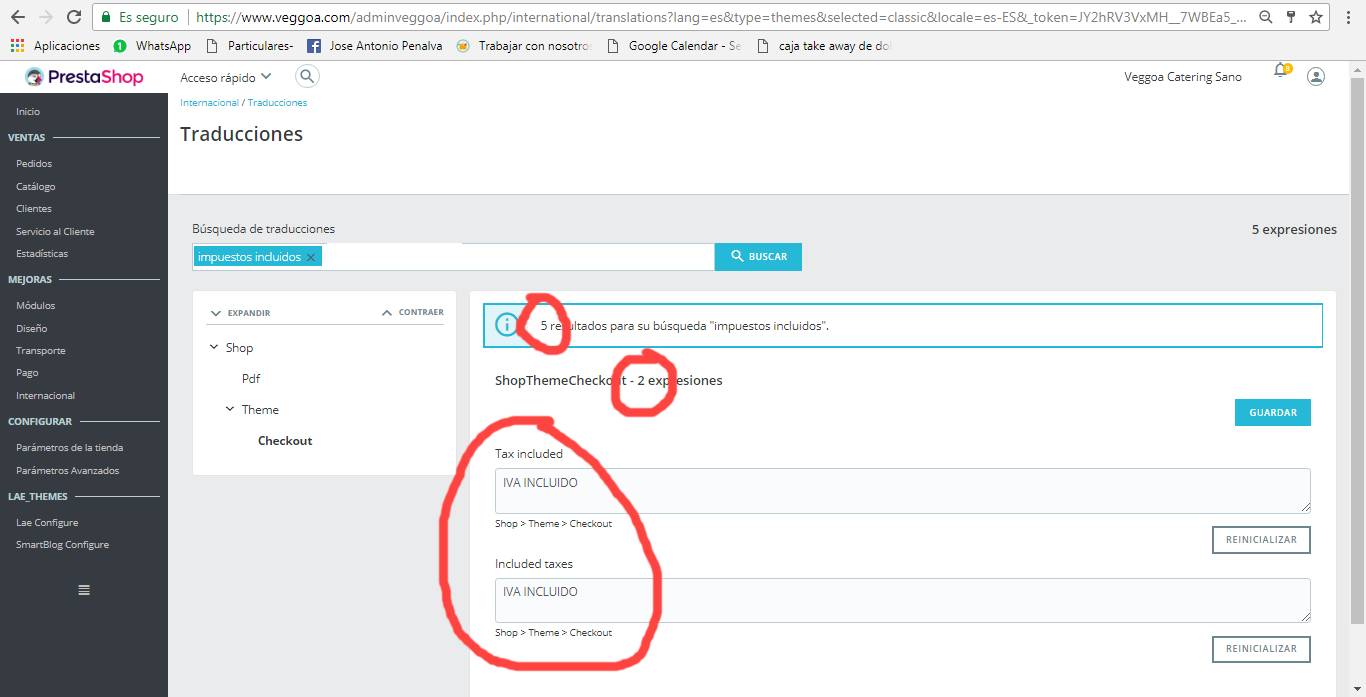

mega01 Posted October 24, 2017 Share Posted October 24, 2017 (edited) Hola, ¿Alguna idea para cambiar el texto de IMPUESTO INCLUIDO por IVA INCLUIDO en la fantástica versión 1.7.2? Me estoy volviendo loco. Gracias de antemano Edited September 25, 2018 by nadie Moderación del foro edita el título del tema para ser más descriptivo (see edit history) Link to comment Share on other sites More sharing options...

mega01 Posted October 25, 2017 Author Share Posted October 25, 2017 Hola, Os prometo que esto es para volverse loco.......bueno...lo que jamás voy a entender es, si en una versión funciona de mil maravillas, facil de encontrar, facil de usar, porque en versiones posteriores nos complican la existencia....mi madre decia....virgencita, que me quede como estoy....no sabeis el tiempo que llevo con esto. www.veggoa.com utilizo la version es la 1.7.2.3 y utilizo una plantilla comprada....las peleas que llevo con los programadores de la web con el tema de la traducción, no os podeis ni imaginar lo que falla.....pero claro...esto es cambiar unas palabras ya escritas en español por otras....entonces ellos no me pueden ayudar. Si os fijais en la imagen adjunta...el buscador dice que hay 5 expresiones encontradas pero solo aparecen 2.....A ver si me podeis echar una mano. Gracias por vuestro tiempo... Link to comment Share on other sites More sharing options...
mega01 Posted October 26, 2017 Author Share Posted October 26, 2017 Están cambiados en el admin pero en el frontoffice no aparecen cambiados Link to comment Share on other sites More sharing options...

Prestafan33 Posted July 11, 2020 Share Posted July 11, 2020 Si no encuentra la cadena a traducir dentro del tema instalado en la tienda probad a buscarla en las traducciones del tema por defecto (el classic). A veces es ahí donde lo localiza y donde hay que cambiarlo. Link to comment Share on other sites More sharing options...
MilFuegos Posted July 13, 2020 Share Posted July 13, 2020 Prestafan33 Gracias! has dado en el clavo! te invito a un café virtual 🙂 ni se me pasaba por la cabeza que las traducciones de los temas se mezclan... uffff, solo buscaba en el tema que uso, que es otro. eso es exactamente. Para los que les pase lo mismo, en traducciones de tema - classic (aunque estés usando otro) / shop / theme, y ahi cambiar lo de impuestos por IVA un saludo Link to comment Share on other sites More sharing options...
