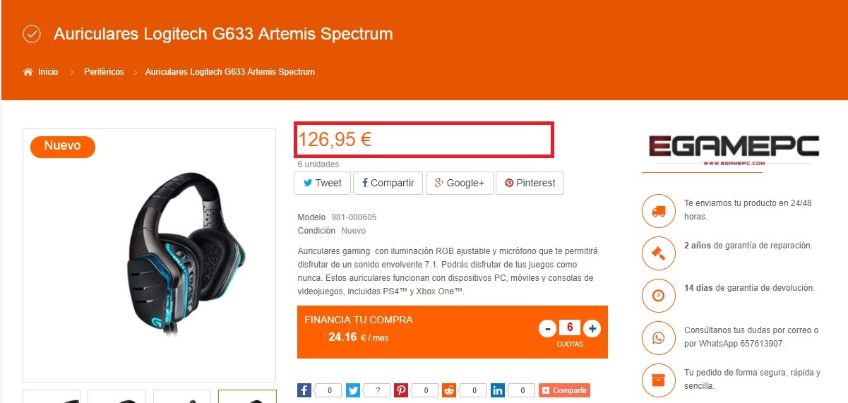

jruizca9 Posted October 18, 2017 Share Posted October 18, 2017 Buenos días, Se que con anterioridad ya se abrió un tema parecido que se probo la solucion hasta la versión 1.6.0.9. La cuestion es que detrás del precio me gustaría poder hacer que aparezca el texto IVA incluido. Según leí en hilos anteriores es necesario realizarlo modificando el fichero producto.tpl del tema por default. Pero en la versión de prestashop 1.6.1.11 no encuentro donde poder activarlo. No se si se pude hacer de alguna forma también desde el BackOffice. Gracias a todos de antemano y disculpadme si he creado el hilo donde no debía o si esta duplicado. Que soy un poco nuevo en esto. Quedo a la espera de la ayuda de algún buen samaritano. Adjunto una captura para que podáis ver a lo que me refiero. Un saludo. Link to comment Share on other sites More sharing options...
w3bsolutions Posted October 22, 2017 Share Posted October 22, 2017 En Localización > Países > España, ¿tienes activado "Mostrar la etiqueta de impuestos (por ejemplo, "Impuestos incl.")"? Eso debería hacer lo que quieres. Link to comment Share on other sites More sharing options...
jruizca9 Posted October 23, 2017 Author Share Posted October 23, 2017 16 hours ago, w3bsolutions said: En Localización > Países > España, ¿tienes activado "Mostrar la etiqueta de impuestos (por ejemplo, "Impuestos incl.")"? Eso debería hacer lo que quieres. Buenos dias w3bsolutions Gracias por tu respuesta. Si en principio tengo activa dicha opcion, pero en cambio no aparece reflejado en la ficha de producto. Si hubiera alguna otra cosa que tener en cuenta, le estaria agradecido. Un saludo. Link to comment Share on other sites More sharing options...
w3bsolutions Posted October 23, 2017 Share Posted October 23, 2017 ¿Podrías adjuntar el product.tpl de tu plantilla? Link to comment Share on other sites More sharing options...
