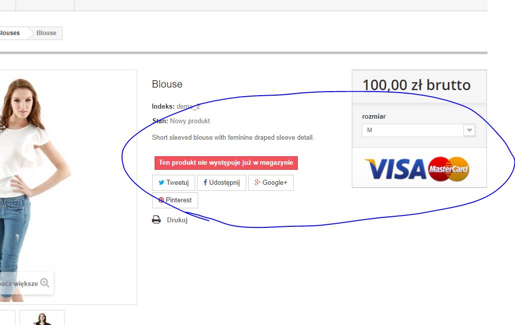

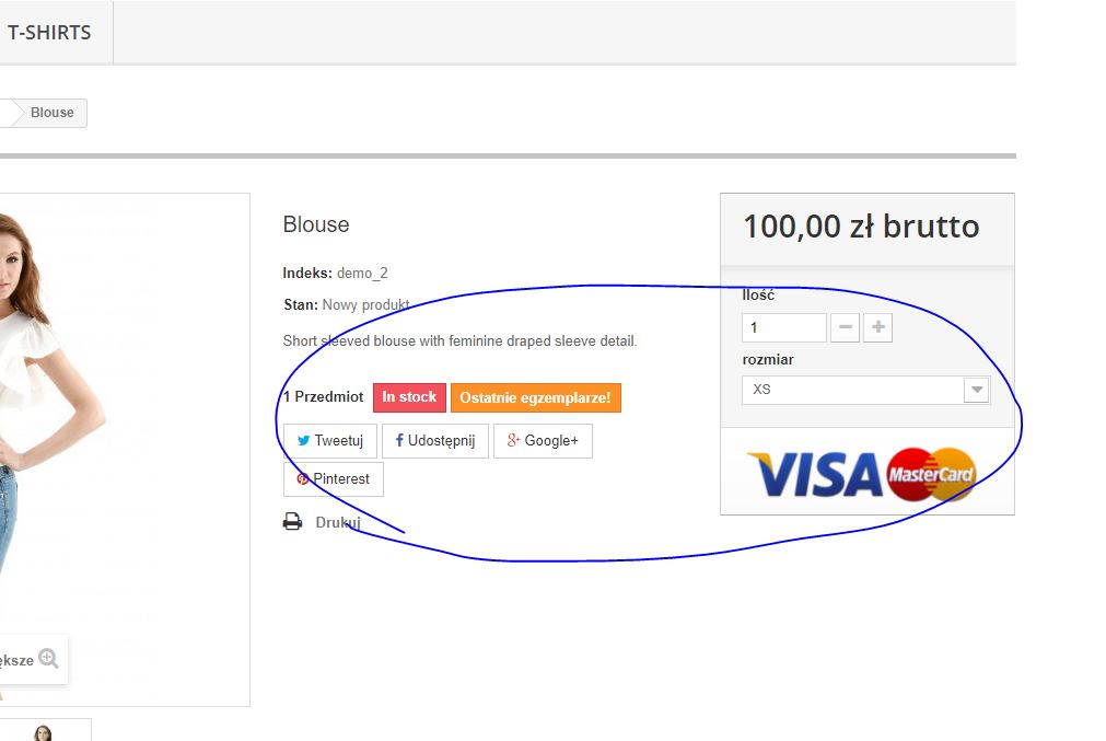

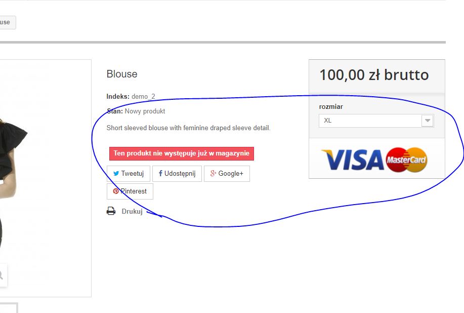

Cześć, znalazłem bardzo dziwny błąd w niezmodyfikowanej preście 1.6.1.17.
Korzystam z zaawansowanego zarządzania magazynem i mam dodany produkt z wariantami.
Produkt z trzema rozmiarami:
XS - 1 sztuka
M - (-5 sztuk)
XL - (-5 sztuk)
Ustawienie: Domyślnie: Nie pozwól zamówić tak jak jest to ustawione na stronie Preferencji Produktów
Wcześniej było ustawione na "Pozwól zamawiać" dlatego pojawiły się stany minusowe.
Przy wyborze rozmiaru XS, przycisk Dodaj do koszyka nie pojawia się, chociaż jest dostępny do kupienia.
Wszystko jest okej, dopóki suma stanów magazynowych wszystkich kombinacji jest na plusie. Jeśli jest na minusie, to przycisk "dodaj do koszyka" już nie pojawia się chociaż dana kombinacja jest na plusie.
Czy faktycznie jest to aż taki błąd czy to coś w ustawieniach sklepu jest namieszane?
Z góry dzięki.
PS. Opcja "Wyświetl przycisk "Dodaj do koszyka" kiedy produkt ma atrybuty" jest ustawiona na TAK.
