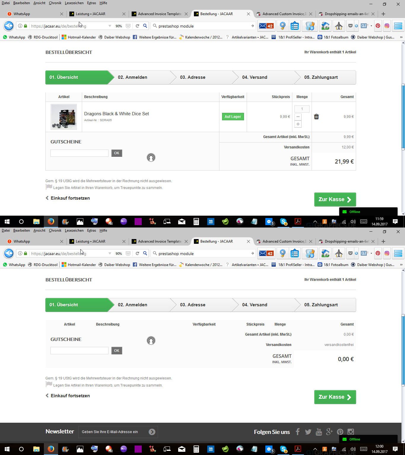

JACAAR Posted September 23, 2017 Share Posted September 23, 2017 Hallo, ich habe folgendes Problem: Habe mir das Modul Advanced Invoice installiert um mein Rechnungslayout anzupassen. Damit das Modul läuft, mußim BO unter erweiterte Einstellungen/Leistung/Debug-Modus alles deaktiviert werden. Sobald ich aber den Debug-Modus deaktiviere, wird im Warenkorb kein Artikel mehr aufgelistet. Siehe Anhang. Laut Aussage des Modul Hersteller muß ein anderes Modul den Warenkorb überschreiben. Kann mir bitte wer sagen wo und wie ich herausfinden kann, welches Modul den Warenkorb überschreibt? LG Aaron Link to comment Share on other sites More sharing options...
Claudiocool Posted September 23, 2017 Share Posted September 23, 2017 (edited) Viele Module haben ein Problem mit AEUC (Europäische Rechtssicherheit), weil die Modulautoren das oft nicht kennen, wenn sie nicht aus dem hiesigen Raum sind. Viellicht hier auch so? Versucghe mal, ob es mit deaktiviertem AEUC funktioniert. Irgendwann fange ich an zu grübeln, ob es bewusst so gemacht wurde, um Fremdmodule rauszufiltern Edited September 23, 2017 by Claudiocool (see edit history) Link to comment Share on other sites More sharing options...
JACAAR Posted September 23, 2017 Author Share Posted September 23, 2017 (edited) Bei deaktivierten Modul werden die Artikel ebenfalls nicht angezeigt. Zusätlich steht bei deaktivierten AEUC Modul Warenkorb leer. Bei aktiviertem AEUC steht: Warenkorb 2 Artikel. Also die korrekte Anzahl der im Warenkorb befindlichen Artikel. Edited September 23, 2017 by JACAAR (see edit history) Link to comment Share on other sites More sharing options...

SliderFlash Posted September 23, 2017 Share Posted September 23, 2017 (edited) ich glaube nicht das da irgendwas überschrieben wird, Da fehlt einfach eine Ganze Tabelle, siehe Bild oben eventuel hilft dir das hier , im unterem bereich, Kompalitätsfehlermodus aktivieren https://www.prestashop.com/forums/topic/281317-tippfehlermeldungen-aktivieren-debug-modus/ Du kannst auch mit Firebug rausfinden welche tabelle fehlt indem du das Modul aktivierst und deaktivierst und Quellcode anschaust. Edited September 23, 2017 by SliderFlash (see edit history) Link to comment Share on other sites More sharing options...

JACAAR Posted September 24, 2017 Author Share Posted September 24, 2017 Wie gesagt, sobald ich auf die erforderlichen Einstellungen gehe und Debug auf NEIN stelle, werden im Warenkorb keine Artikel angezeigt. Sobald ich auf JA stelle funktioniert der Warenkorb aber nicht das Advanced Invoice Modul, da bei diesen Modul Debug auf Nein stehen muß. Antwort des Modulautors: I'm sorry for hear about your problem. Could you please check the Override setting on Back Office > Advanced Parameters > Performance > Debug Mode. You must select NO. see this screenshot: http://prntscr.com/c3u92n Link to comment Share on other sites More sharing options...
rictools Posted September 24, 2017 Share Posted September 24, 2017 Grundsätzlich, Debug Modus heißt es handelt sich um eine temporäre Einstellung zum Debuggen, also zur Fehlersuche, normalerweise sollten diese beiden Optionen immer auf NEIN stehen, damit sind Overrides und Fremdmodule aktiv. Was passiert denn, wenn du nur eine der beiden Optionen auf Ja stellst (wenn der Fehler nur bei einer auftritt, wissen wir schon mal, ob das Problem mit einem Override oder mit einem aktiven Modul zusammenhängt). 1 Link to comment Share on other sites More sharing options...
SliderFlash Posted September 24, 2017 Share Posted September 24, 2017 Leere mal die Cache und teste nochmal Link to comment Share on other sites More sharing options...
JACAAR Posted September 24, 2017 Author Share Posted September 24, 2017 Wen ich Alle Overrides deaktivieren auf JA stelle, werden im Warenkorb alle Artikel korrekt angezeigt, das Rechnungsmodul funktioniert nicht. Stelle ich beide Optionen auf JA, werden im Warenkorb alle Artikel korrekt angezeigt, das Rechnungsmodul funktioniert nicht. Link to comment Share on other sites More sharing options...

JACAAR Posted September 24, 2017 Author Share Posted September 24, 2017 (edited) Da fehlt jetzt noch die dritte Variante, nämlich wenn du nur Fremdmodule deaktivieren auf JA stellst und Overrides auf NEIN beläßt. Vermutlich beißen sich zwei Overrides. Overrides überschreiben ja bestimmte Funktionen und wenn zwei Overrides die gleiche Funktion verändern wollen, führt das zu Konflikten. Meist wird man da aber schon bei der Installation des zweiten Moduls, das die gleiche Funktion overriden will, gewarnt. Du kannst testweise Module, die auch auf die Bestellabwicklung zugreifen könnten, deaktivieren. Du kannst dir auch den Override-Ordner anschauen, vielleicht findest du da Informationen, welches Modul schuld sein kann (das Dateidatum kann dabei eine Hilfe sein). Übrigens bezweifle ich, daß dir dieses Modul bei der Kleinunternehmerregelung nun besonders hilft, anpassen kannst du die Rechnung auch so (als Grundlage gibt es eine gute Vorlage von eleazar). Oder hier: https://www.silbersaiten.de/prestashop/de/prestashop-module/141-modul-fur-kleinunternehmer.html gibt es ein Modul, das die Rechnung für dich anpaßt. Das Modul von Silbersaiten habe ich ja, wurde auch von Sibersaiten installiert. Bei den Rechnungen wird aber kein Hinweis zur Kleinunternehmerregelung angezeigt und die MWST ist auf der rechnung aufgeführt. Um das an die Kleinunternehmerregelung anzugleichen habe ich mir das Advanced Incoice Modul gekauft. Edited September 24, 2017 by JACAAR (see edit history) Link to comment Share on other sites More sharing options...

Scully Posted October 13, 2017 Share Posted October 13, 2017 Ich habe mich dieses Falles angenommen - verzwickte Situation. Was bisher erkennbar ist: 1) der Warenkorb-Button wird gar nicht angezeigt. D.h. die Produkte landen natürlich gar nie dort, weil es den Button nicht gibt. 2) Erste Verdächtige waren Wartungs-Modus oder Katalog-Modus. Beides war im Backoffice deaktiviert. 3) Zwecks weiterem Ausschalten von Fehlerquellen alle Overrides deaktiviert. Da hat es leider etwas gar viele Overrides. 4) Debugging der product.tpl hat nun aber ergeben, dass $PS_CATALOG_MODE ungeachtet der Settings im Backoffice den Wert true ergibt. Woher dieser Wert effektiv kommt, wissen momentan nur die Götter. In der Datenbank ps_configuration steht 0. => Grosses Rätselraten Link to comment Share on other sites More sharing options...
Scully Posted October 20, 2017 Share Posted October 20, 2017 Also, hier nochmals ein Update. Jacaar hatte auf mein Anraten hin erstmal alle nicht benötigten Module deinstalliert. Das brachte noch keine Abhilfe. Schnell herausgefunden habe ich, dass in der Bestellübersicht (shopping-cart.tpl) das Array $products einfach LEER war. LEER ist dann halt nicht sehr viel. Dann den Override Order abgescannt. Da hatte es Dateien in Hülle und Fülle, die nicht Standart sind. Alles mit Warenkorb dann genauer angeschaut. Cart.php war der Treffer. Dorthin gekommen ist es vom Modul EU-Rechts(Un)-Sicherheit (Advanced EU Compliance 2.0.2). Irgendwas ist hier mal gründlich schief gelaufen. Die Deinstallation des gesamten Moduls hat nämlich die Overrides nicht weggemacht. Da habe ich dann mit der harten Methode direkt auf dem Server gelöscht. Warum der Fehler auftritt bzw. aufgetreten war - ich weiss es nicht. Es übersteigt das Zeitbudget, den Fehler im Override genau einzugrenzen. Der ist immerhin 1045 Zeilen gross. Link to comment Share on other sites More sharing options...
