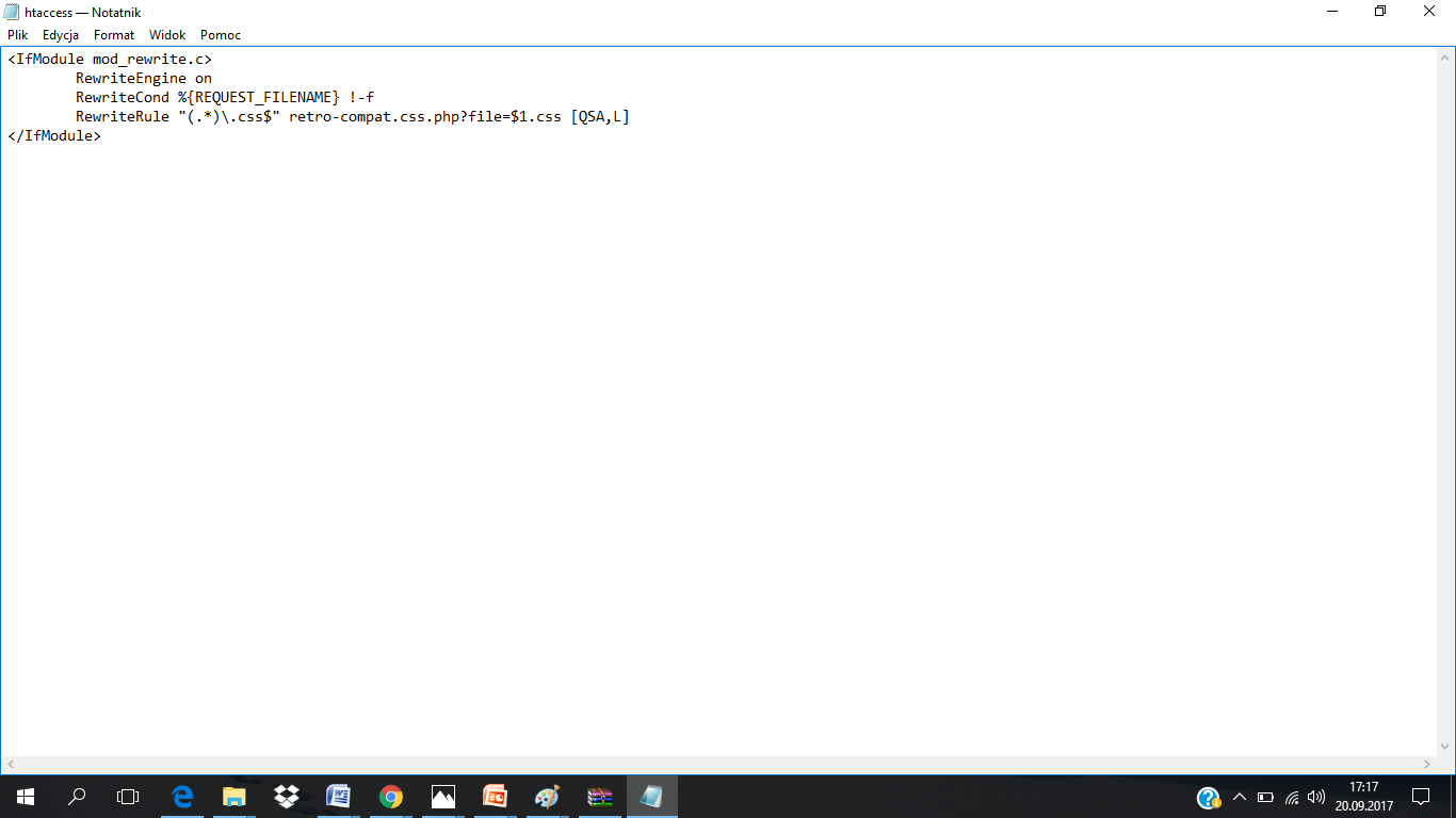

Mam dwa pytania związane ze stworzeniem pliku htaccess, który zwiększyłby tzw. max inpust vars z 1000 do 2000 tak aby było możliwe przetłumaczenie stron na sklepie.
1. Czy utworzenie jednego pliku htaccess w głównym katalogu spowoduje zmianę ustawień serwera dla całego sklepu?
2. Gdzie należy umieścić element kodu "php_value max_input_vars 2000" tak aby zmienić ustawienia serwera. Poproszę o screen ze wskazaniem odpowiedniego miejsca. W załączniku przesyłam plik .htaccesspost-1437736-0-34365500-1505920830_thumb.png

Właśnie tak zrobiłem i niestety pomimo wgrania pliku wartość ta nie zmieniła się. Podejrzewam, że kod jest niepełny. Przykładowy htaccess z innych podstron wygląda tak
<IfModule mod_rewrite.c>
RewriteEngine on
RewriteCond %{REQUEST_FILENAME} !-f
RewriteRule "(.*)\.css$" retro-compat.css.php?file=$1.css [QSA,L]
</IfModule>
Czy mógłbyś napisać ten kod tak aby wartość zmieniła się, opierając się na wpisie z linka https://pomoc.nazwa.pl/baza-wiedzy/produkty-i-uslugi/serwery/o-serwerach-dla-zaawansowanych/jak-zmienic-wartosc-max-input-vars/ bo wpis oparty o tą samą komendę- podaną w instrukcji- nie działa.
