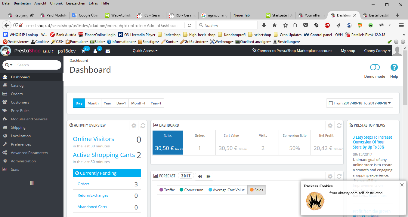

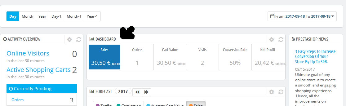

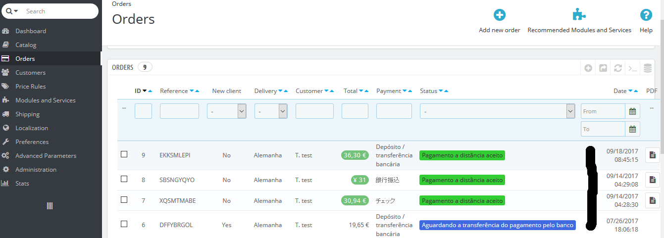

selectshop.at Posted September 18, 2017 Share Posted September 18, 2017 Qual módulo de cartao vc. está usando ? O problem vem do módulo em uso. Eu testei uma compra com transferencia bancária. Nao estou conseguindo notar este problema com a transferencia bancária. Assim que vc. aceita o pagamento, ele computa o valor. Depois que vc. coloca o status "Entregue" o valor permanece igual. Se vc. está tendo outra lógica, entao é porque foi mexido no "Status" ou entao o módulo em uso nao está computando corretamente. Pedidos Após pagamento: Após status "entregue" Link to comment Share on other sites More sharing options...

selectshop.at Posted September 18, 2017 Share Posted September 18, 2017 Deve ser problema do módulo de pagamento. Eu atalizei a minha versao 1.6.1.16 assim que vc. colocou a sua dúvida. Fiz dois pedidos teste, e nada. O mesmo comportamento de sempre e nenhum erro. Mas eu nao uso o pagseguro e nenhum módulo extra. Na versao que testei é uma versao nativa, sem nenhum extra. Link to comment Share on other sites More sharing options...
