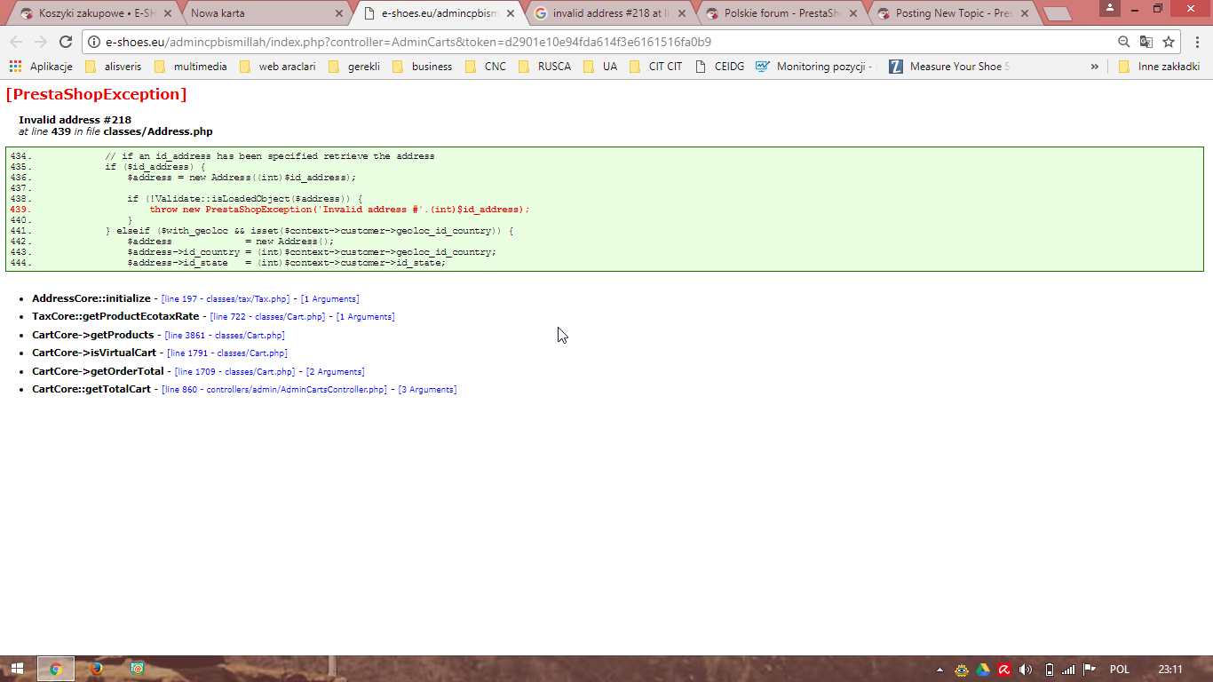

Witam,
po kliknięciu zakładki "Koszyki zakupowe" pojawia się strona z takim problemem - jak poniżej. Jak mogę to naprawić? Wcześniej podobna sytuacja nie miała miejsca, do dnia dzisiejszego.
Druga sprawa chciałbym spotkać z jednym z Państwa programistów (Warszawa i okolice) w celu konsultacji - oczywiście odpłatnie, jeśli jest taka potrzeba. <---- co do 2 sprawy proszę o kontakt prywatnie
Z góry dziękuje
Pozdrawiam
[PrestaShopException]
Invalid address #218
at line 439 in file classes/Address.php
434. // if an id_address has been specified retrieve the address
435. if ($id_address) {
436. $address = new Address((int)$id_address);
437.
438. if (!Validate::isLoadedObject($address)) {
439. throw new PrestaShopException('Invalid address #'.(int)$id_address);
440. }
441. } elseif ($with_geoloc && isset($context->customer->geoloc_id_country)) {
442. $address = new Address();
443. $address->id_country = (int)$context->customer->geoloc_id_country;
444. $address->id_state = (int)$context->customer->id_state;

Podejrzewam że to mógł być ostatni koszyk, oczywiście presta 1.7 jest jeszcze mało polecana i to może być błąd wywołany przez zupełnie coś innego. Zaloguj się do bazy danych, na początek zrób kopie bazy dla bezpieczeństwa następnie usuń ten koszyk z tabeli PREFIX_cart, ewentualnie można by jeszcze spróbować zwiększyc wartośc autoincrement ale tak jak piszę to są domysły póki co.

Tak mialas racja, juz nie mam takich problemy :) dziekuje bardzo

Problem można usunąć poprzez zniwelowanie jego przyczyny w powyższym przypadku problemem był koszyk przypisany do klienta którego nie ma w bazie więc należy taki koszyk z odpowiedniej tabeli usunąć. Na początek musisz ustalić czy to faktycznie koszyk, później jakie jest jego ID, następnie pozostanie usunąć taki koszyk z bazy danych. Jeśli nie masz doświadczenia w bazach danych to bezwzglednie zrób sobie jej kopie bezpieczeństwa zanim zrobisz cokolwiek.
