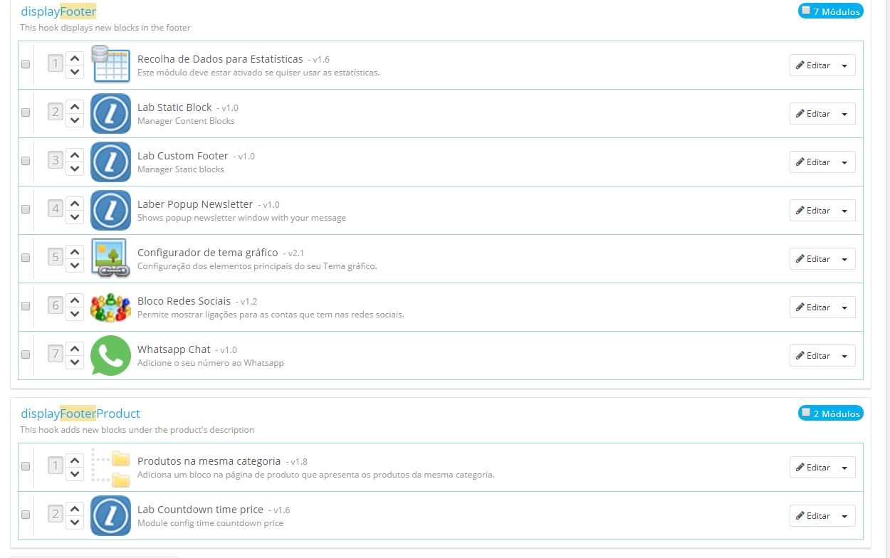

1º Print : mostra os hooks quando pesquiso somente por 'footer'. Deduzindo que o meu problema seria resolvido a ir ver os módulos 'lab static block' e 'lab custom footer', passamos para o print 2.

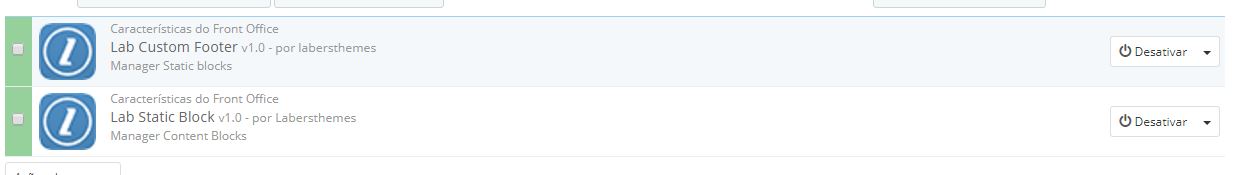

2º Print : os dois modulos em questao acima falados. mas nenhum deles dá para editar. por isso, fico de mãos atadas.

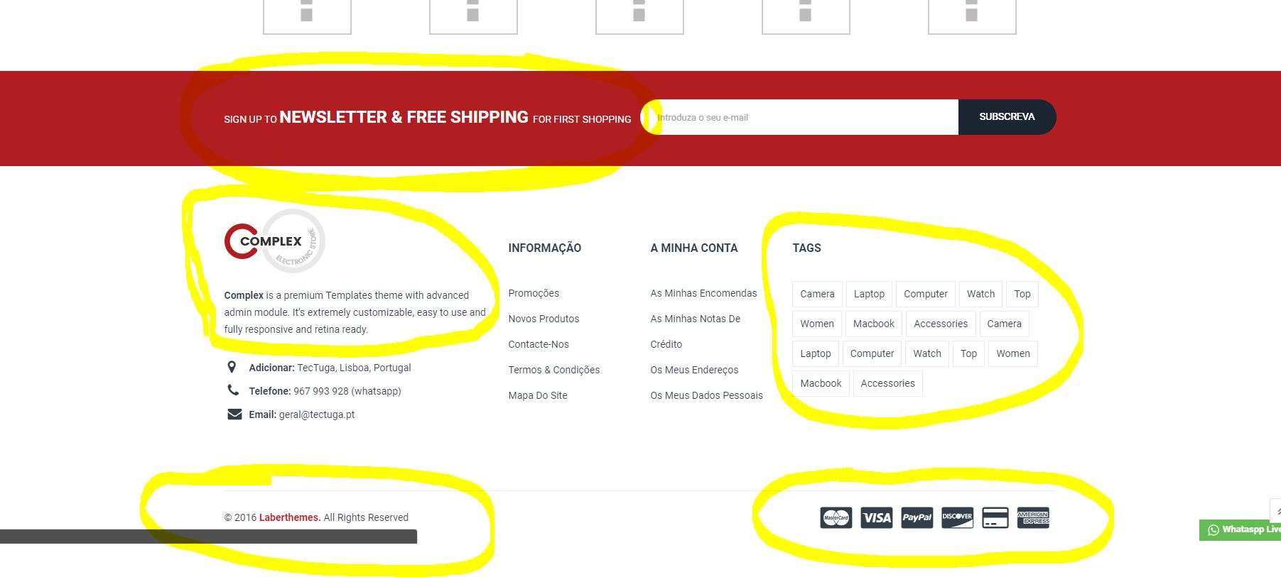

3º Print : aqui estão as coisas que pretendo mudar. estão todas marcadas a amarelo. É a frase da newsletter (sim, ja fui ao modulo original - é o modulo original, não existe outro - mas não vejo essa mensagem) ; As TAGS não estão em lado nenhum e nem no módulo 'tags' consigo mudar isto ; o rodapé com os pagamentos e os copyrights não existem também em lado nenhum ; aquele texto da Complex - a parte do 'adicionar' seria para estar morada, não faço ideia do motivo de estar assim.

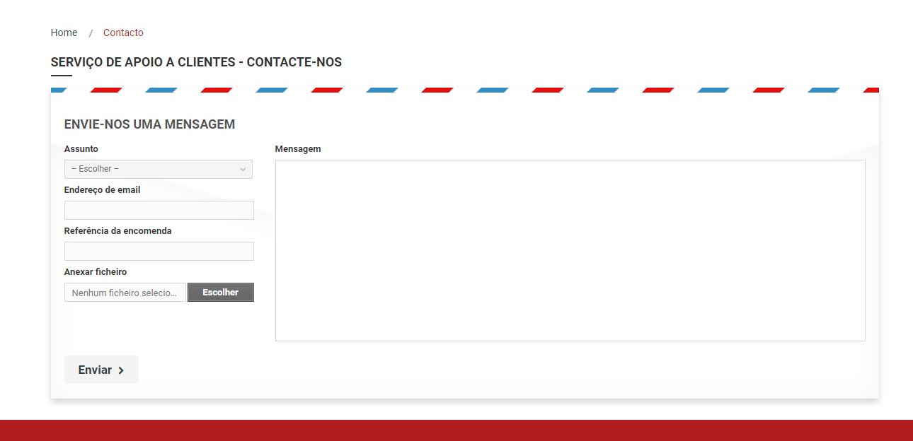

4º Print : Queria adicionar texto acima do bloco de enviar a mensagem, mas também não sei sequer onde está.

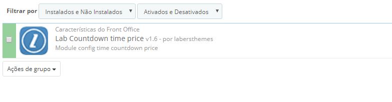

5º Print  : Por último queria saber como posso eu configurar o modulo da countdown time price, porque queria colocar produtos com  um preço exclusivo durante um tempo limitado, mas não vejo isto em lado algum e nem diz  'configurar', só diz 'desativar'.

Se nao está conseguindo adicionar módulos à outros ganchos é porque no módulo o gancho nao existe. Para isto deverá alterar o código colocando o gancho requerido. Alternativamente pode usar um módulo gratuíto: https://mypresta.eu/modules/administration-tools/hooks-manager.html
