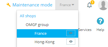

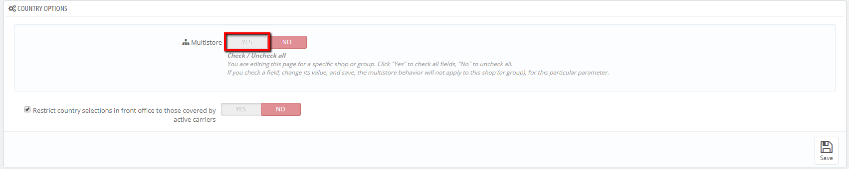

omgf Posted September 11, 2017 Share Posted September 11, 2017 Bonjour la communauté, Je suis en phase de finalisation d'un site multiboutique sur Prestashop 1.7.2.0 sur lequel je vais devoir gérer autant de boutiques que de pays (ça en fait un peu). La création des boutiques se passe plutôt bien de même que la création des diverses URLs. Par contre, je suis dans l'impossibilité de personnaliser chaque boutique sur certaines fonctionnalités. J'ai plusieurs exemples sous le coude car dans l'absolu je souhaite un catalogue spécifique par boutique et donc par pays. Chaque pays ayant ses contraintes , je souhaitai personnaliser chaque boutique créée. Quelques exemples : Boutique FRANCE : TVA = activée Pays actif = France uniquement Transporteurs : 5 sur les 5 créés Boutique Hong Kong : TVA = désactivée, Pays actif = R.A.S. Chinoise De Hong Kong, Transporteurs : 4 sur 5 créés ...etc. Par conséquent j'avais imaginé procéder de la sorte : Me mettre dans le contexte de la boutique (ici France) (voir fichier 1.png) Pour personnaliser les pays actifs : je me rend dans "International/Zones géographiques" puis j'active le multiboutique afin de permettre une gestion fine des pays actifs pour ce contexte et cette boutique (voir fichier 2.png) Reproduire cela pour chaque boutique et chaque module à personnaliser (TVA, Transporteurs ...) Souci : j'ai beau activer le multiboutique et enregistrer cela me réactualise la page avec la valeur du contexte multiboutique à "NON" au lieu de "OUI" et ensuite toutes les modifications apportées se reportent inlassablement sur l'ensemble des boutique du groupe de boutiques ... Est-ce que vous auriez une piste pour me débloquer que ce soit une action en base de données ou ailleurs ... ? Je prends ;o) Mille mercis Rémi Link to comment Share on other sites More sharing options...
omgf Posted September 12, 2017 Author Share Posted September 12, 2017 (edited) Je me répond à moi même concernant la personnalisation des Taxes en mode multiboutique. Après vérification, il est possible de gérer en partie les règles de taxes par boutique mais uniquement sur le volet "activé OUI/NON". Impossible par contre d'activer certaines règles de taxes par boutique. cf fichier joint Pour le moment le reste des personnalisations ne fonctionne pas malgré plusieurs recherches ... Si vous avez des pistes ... n'hésitez pas. Merci Rémi Edited September 12, 2017 by omgf (see edit history) Link to comment Share on other sites More sharing options...
