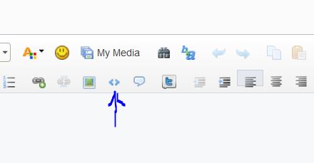

Scully Posted September 11, 2017 Share Posted September 11, 2017 Lieber Text als Screenshot. Bitte mit dem Code - Button <> formatieren, damit man es auch lesen kann. Link to comment Share on other sites More sharing options...

SliderFlash Posted September 11, 2017 Share Posted September 11, 2017 (edited) Es ist mir wirklich unangenehm und ich bin rivhtig dankbar für die Hilfe aber ich weiss nicht was du meinst (<> formatieren) das Forum ist Englich da findet keiner was ,siehe Bild ,den Code im Editor einbetten Edited September 11, 2017 by SliderFlash (see edit history) 1 Link to comment Share on other sites More sharing options...
