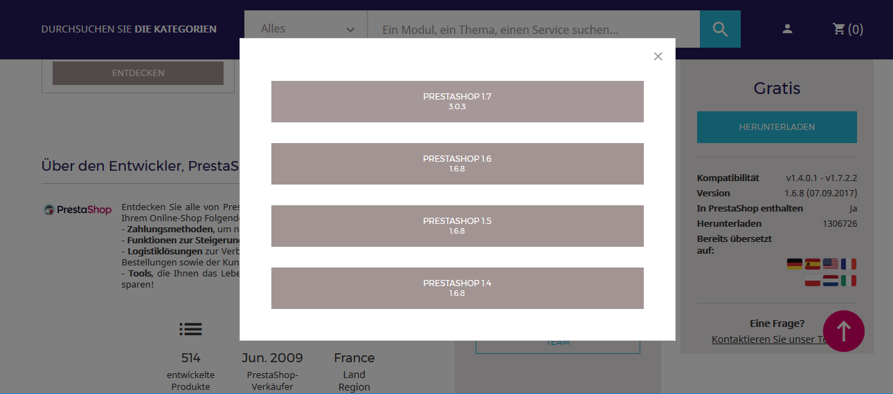

rictools Posted September 11, 2017 Share Posted September 11, 2017 Ein Upgrade von 1.6. auf 1.7. ist bereits jetzt schon möglich mit dem 1-click-Upgrade Modul Version 3. Mir wird unter dem Link nur eine Modulversion 1.6.8 vom 7.9.2017 (also nur 4 Tage alt) angezeigt ... Link to comment Share on other sites More sharing options...
selectshop.at Posted September 12, 2017 Share Posted September 12, 2017 Mir wird unter dem Link nur eine Modulversion 1.6.8 vom 7.9.2017 (also nur 4 Tage alt) angezeigt ... Einloggen -> Schaltfläche "Herunterladen" tätigen, Kontodaten bestätigen falls Option aufpoppt -> Version auswählen. Siehe Screen nachstehend. Paket lokal entpacken und mittels Filezilla oder anderen FTP Uploader in den Ordner /modules auf deinem FTP laden. Falls du das alte 1-click-Modul behalten möchtest, dann benenne dieses einfach vorher um. So habe ich es gemacht und auch ein Rollback erfolgreich wieder auf PS 1.6. realisieren können und diese Version auch innerhalb der Version PS 1.6. wieder aktualisiert auf die letzte Version. Ist ein reiner Testshop ohne jeglichen Änderungen am core. AUCH OVERRIDES VOR DEM VERSIONSSPRUNG-UPGRADE AUSSCHALTEN. WIE BEI JEDEM GRÖßEREN VERSIONSSPRUNG: BITTE ZUNÄCHST ALLES NUR AUF EINEM GECLONTEN SHOP !!! Und selbstverständlich auch VOR DEM UPGRADE prüfen, ob das passende Theme und die wichtigen Module auch für 1.7. verfügbar sind. Ja da hast du Recht, immer mitdenken und den Hausverstand einschalten. 1 Link to comment Share on other sites More sharing options...

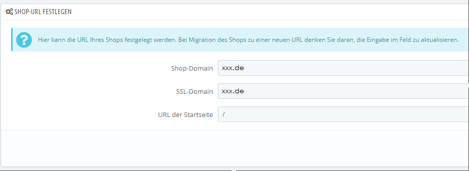

ShopMann Posted September 12, 2017 Author Share Posted September 12, 2017 (edited) Das hört sich für mich komplizierter als notwendig an. Wieso nicht die PS 1.7. auf demselben Server mit einer separaten Domain installieren. Funktioniert der Shop nach Migration und Tests, dann benenne ich das Verzeichnis des alten Shops und dasjenige des neuen Shops um und schwupp, bin ich wieder im Geschäft = alte Domain mit neuem PS. Ich überlege gerade, daß mit der Verzeichnis-Umbenennung wohl nicht so einfach klappt. Es gibt doch wahrscheinlich mehrere Stellen in der Shop-Dateien und in der Datenbank, wo der alte Domain-Name eingetragen ist. Edited September 12, 2017 by Viaceslav (see edit history) Link to comment Share on other sites More sharing options...
Scully Posted September 12, 2017 Share Posted September 12, 2017 (edited) Zwei Tabellen, um genau zu sein: ps_shop_url ps_configuration Die Variante Verzeichnis umbenennen funktioniert schon. Wenn man selbst die DB exportiert, kann man die Änderungen auch im Exportfile machen. Ansonsten muss man nach dem Umbenennen des Verzeichnisses das Backoffice aufrufen und unter SEO & URL die korrekten Angaben eintragen. Edited September 12, 2017 by Scully (see edit history) 1 Link to comment Share on other sites More sharing options...

ShopMann Posted September 20, 2017 Author Share Posted September 20, 2017 (edited) On 12.9.2017 at 0:51 PM, Scully said: Zwei Tabellen, um genau zu sein: ps_shop_url ps_configuration Die Variante Verzeichnis umbenennen funktioniert schon. Wenn man selbst die DB exportiert, kann man die Änderungen auch im Exportfile machen. Ansonsten muss man nach dem Umbenennen des Verzeichnisses das Backoffice aufrufen und unter SEO & URL die korrekten Angaben eintragen. Noch ein Hinweis für diejenige, die es nachmachen möchten. Die URLs in der Tabellen ps_shop_url und ps_configuration korrigieren reicht nicht aus. Die Datei /config/settings.inc.php sollte auch angepasst werden. Damit sind aber noch nicht alle Umzugsproblemen gelöst. Nach allen Korrekturen, sobald melde ich mich im Backoffice an, im Dashboard erscheint die Fehlermeldung: "Sie sind aktuell unter folgendem Domain-Namen erreichbar xxx.de Dieser Name unterscheidet sich vom Domainnamen des Shops, der unter "SEO & URLs" gesetzt ist Wenn das Ihre Domain ist, dann ändern Sie sie jetzt bitte." Wenn ich den blauen Link klicke und gelange somit bei SEO & URL Seite, sehe ich da im Bereich "SHOP-URL FESTLEGEN" folgendes: Woran liegt das Problem? Edited November 1, 2017 by Viaceslav URL aus Sicherheitsgründen entfernt (see edit history) Link to comment Share on other sites More sharing options...
rictools Posted September 21, 2017 Share Posted September 21, 2017 Da du vermutlich den Domainnamen für diesen Post geändert hast, können wir das nicht beurteilen. Mit dem Link hinter "ändern Sie sie jetzt" verrätst du uns übrigens nicht nur deine Domain, sondern auch den Admin-Ordner, der eigentlich aus Sicherheitsgründen geheim bleiben sollte. 1 Link to comment Share on other sites More sharing options...
