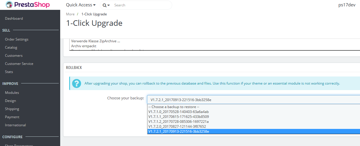

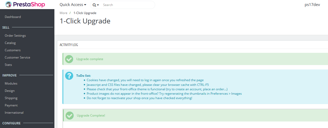

selectshop.at Posted September 14, 2017 Share Posted September 14, 2017 An der php-Version 5.6 liegt es sicher nicht. Habe soeben meinen Testshop der unter php 5.6.30 läuft problemlos mit dem Modul upgegradet (memory_limit 512, max_execution_time 300, max_input_time 300). Ein manueller Upgrade sollte niemals durchgeführt werden. Dieser funktionierte problemlos bei älteren Version PS bis zu 1.5. aber nicht mehr danach. Was ich beim Upgrade gesehen habe, sind da neue Funktionen hinzugekommen (bzw. in Vorbereitung, wie das erweiterte Lagermanagement). Ob nur scriptmäßig, das kann ich nicht sagen. Habe die Datenbank nicht verglichen. Über php7 kann ich nichts sagen, bin gerade dabei einen neuen Server aufzusetzen, um selbst zu testen. Bei mir laufen auch andere Anwendungen, die bis datto unter php 7.0 noch nicht liefen. Ggfs. Provider wechseln, wenn es bei Strato nicht funktioniert. Link to comment Share on other sites More sharing options...
