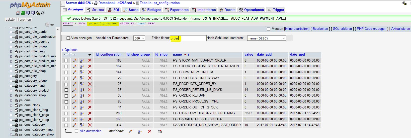

KM19 Posted September 7, 2017 Author Share Posted September 7, 2017 Ich bin einfach zu blöd. Ich bin über PHP MyAdmin in der ps_configuration, lasse mir dort alle Schlüssel anzeigen und suche nach order bzw. edit. Und ich bekomme MA_ORDER_EDIT nicht angezeigt. Was mache ich verkehrt? Link to comment Share on other sites More sharing options...
Scully Posted September 7, 2017 Share Posted September 7, 2017 (edited) Diese Zeilenfilter-Funktion hat so ihre Rücken. Das funktioniert oft nicht mit Pattern Matching und manchmal gar nicht. Ich benutze diese Filter nie. Versuche stattdessen dieses: SELECT * FROM `ps_configuration` WHERE NAME LIKE 'MA_ORDER%' Edited September 7, 2017 by Scully (see edit history) Link to comment Share on other sites More sharing options...
rictools Posted September 7, 2017 Share Posted September 7, 2017 Bei mir hat die Tabelle fast die dreifache Zahl an Datensätzen, sollte sich da in deiner neuen Version etwas geändert haben? Link to comment Share on other sites More sharing options...
Scully Posted September 7, 2017 Share Posted September 7, 2017 Hängt primär davon ab, wieviele Module man installiert hat - aber 400 ist wenig. 500 bis 600 bei wenigen installierten Modulen ist eher realistisch. Link to comment Share on other sites More sharing options...

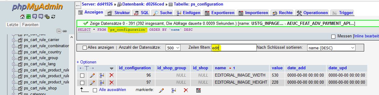

KM19 Posted September 11, 2017 Author Share Posted September 11, 2017 Hi Scully, bin da nicht weiter gekommen. Habe auch "nur" 392 Einträge in der "ps_configuration". Finde auf Biegen und Brechen keinen Eintrag mit "MA_ORDER...". Bin ich blöd blind oder was? Link to comment Share on other sites More sharing options...
Scully Posted September 11, 2017 Share Posted September 11, 2017 (edited) Eher nicht blind. Aber Christian / Rictools hat zu Recht geschrieben, dass der Umfang Deiner Tabelle ps_configuration zu Fragen Anlass eben könnte. Mir scheint auch, dass da einige Einträge fehlen. Für Mail Alerts alleine mach mal dieses: Modul deinstallieren und neu installieren. Dann nochmal schauen. Ich kann mir gut vorstellen, dass die Einträge nach dem Neuinstallieren da sind. Wenn nicht, hast Du ein grundlegendes Problem mit deinem System. Wenn die Einträge da sind, dann ist es aber auch immer noch möglich, dass andere Einstellungen dort fehlen. Das ist eine starke Vermutung, weil unter 400 Datensätze einfach extrem wenig ist. Edited September 11, 2017 by Scully (see edit history) Link to comment Share on other sites More sharing options...

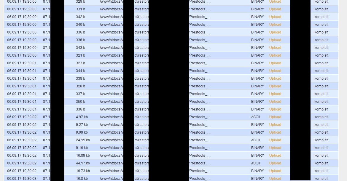

KM19 Posted September 11, 2017 Author Share Posted September 11, 2017 Aha, verstehe. Ich habe mir mal einige Logdateien auf dem Server angesehen. Das sind ganz schön viele und teilweise sehr lang. Ich habe mal ein Muster beigefügt. Bisher habe ich immer nur den Status "komplett" lesen können. Habe das aber nur Stichprobenartig gemacht. Ich muss mir ein System überlegen mir die Dateien komplett runterzuladen und dann über eine automatische Suche ggf. ein anderes Ergebnis anzeigen zu lassen. Link to comment Share on other sites More sharing options...
Scully Posted September 11, 2017 Share Posted September 11, 2017 Was Du hier gepostet hast sind nur die Dateinamen. Du musst aber nicht die Übersicht der Logfile-Namen anschauen, sondern in das letzte (aktuellste) Logfile, welches für die Fehler zuständig ist. Dein Screenshot ist auch nur bedingt bis gar nicht hilfreich, da man hier nichtmal die vollständigen Dateinamen und -Endungen sieht. Mann oh Mann - manchmal frage ich mich schon, wer sich dazu berufen fühlt, einen Onlineshop zu betreiben ohne je ein Logfile von Nahe gesehen zu haben. Ist wie Autofahren mit zugeklebter Frontscheibe. Link to comment Share on other sites More sharing options...
