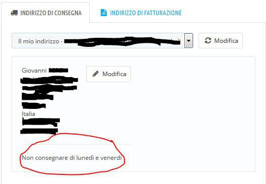

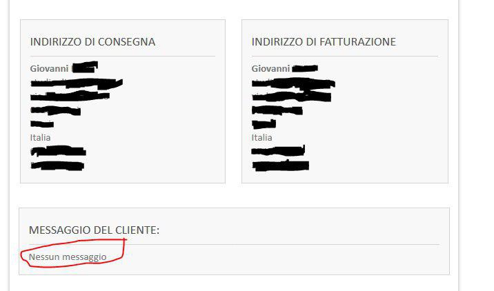

CriFab Posted September 4, 2017 Share Posted September 4, 2017 (edited) Ciao a tutti, ho un problema riguardo le mail degli ordini. In particolare quando un cliente effettua un ordine e lascia un messaggio(magari per il corriere), mi arriva la mail che notifica l'ordine, però non mi viene indicato il messaggio lasciato dal cliente quando effettua l'ordine, come nell'immagine: mentre da pannello lo vedo, come nell'immagine: Ho provato anche a vedere se nella configurazione del modulo "Notifiche mail" potessi fare qualcosa, però non ho trovato niente. Mi servirebbe ricevere questo messaggio sulla mail. Come posso fare? Grazie in anticipo Edited September 5, 2017 by CriFab (see edit history) Link to comment Share on other sites More sharing options...

CriFab Posted September 4, 2017 Author Share Posted September 4, 2017 Ciao, si ho visto che logga. Effettivamente ho notato che il modulo funziona correttamente nel caso in cui si mette un commento nella fase dell'ordine. Ho notato però che il problema lo riscontro nel momento in cui un cliente si registra e aggiunge un indirizzo. Qui c'è la possibilità di scrivere nel campo "Ulteriori informazioni" delle informazioni sull'indirizzo (come quella che ti ho mostrato nella seconda immagine all'inizio del topic) che però non vengono mai riportate sulla mail dell'ordine. Quindi credo siano un pò "inutili". E' possibile disattivare questo campo nel form degli indirizzi in fase di registrazione? Così il cliente può indicare eventuali informazioni solamente in fase di ordine. Grazie e scusami se ti ho fatto perdere del tempo. Link to comment Share on other sites More sharing options...
