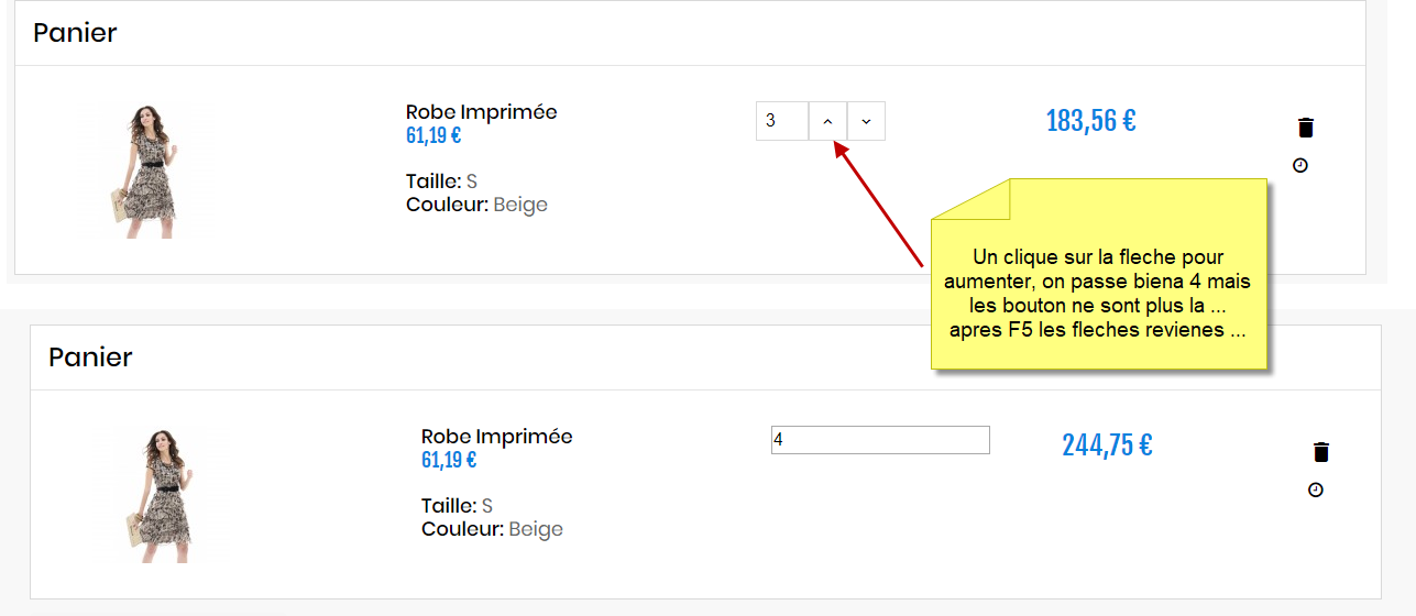

Ronald72 Posted September 2, 2017 Share Posted September 2, 2017 Bonjour, Depuis qq temps j'ai des souci d'affichage dans panier lorsque on clique sur la flèche augmenter ou diminuer la quantité des articles dans le panier, le modification ne peut ce faire qu'une seule fois puisque après les flèches dis-paresse, il faut faire F5 pour que les flèches redeviennes actif ??? j'ai essayer de désactivé tout les modules dans le Debug, mais ça ne change rien ou impression d'ecran dropbox : https://www.dropbox.com/s/umyn1s5oshimzh5/bug_augmentation_panier_v170.png?dl=0 Version de PrestaShop : 1.7.2.0 (idem en 1.7.2.2) Informations sur votre serveurInformations du serveur : Linux #1 SMP PREEMPT Tue Mar 29 19:14:05 UTC 2016 x86_64 Version du logiciel serveur : Apache/2.4.25 Version de PHP : 5.6.30-5+0~20170223133305.27+jessie~1.gbp1ee0cb Limite de mémoire : 128M Temps maximal d'exécution : 180 Taille max. pour envoi de fichiers : 128M Merci d'avance de votre aide Link to comment Share on other sites More sharing options...

Ronald72 Posted November 7, 2017 Author Share Posted November 7, 2017 Bonjour, il semble que c'est le fichier "theme.js" qui est en cause dans le dossier themes/your_theme/assets/js/theme.js remplacer la par celle du theme.js dans le thème "classic" /themes/classic/assets/js/theme.js avec ton navigateur FTP j'avais le problème dans 2 thèmes différentes et avec cette solution ça fonctionne bien maintenant Link to comment Share on other sites More sharing options...
