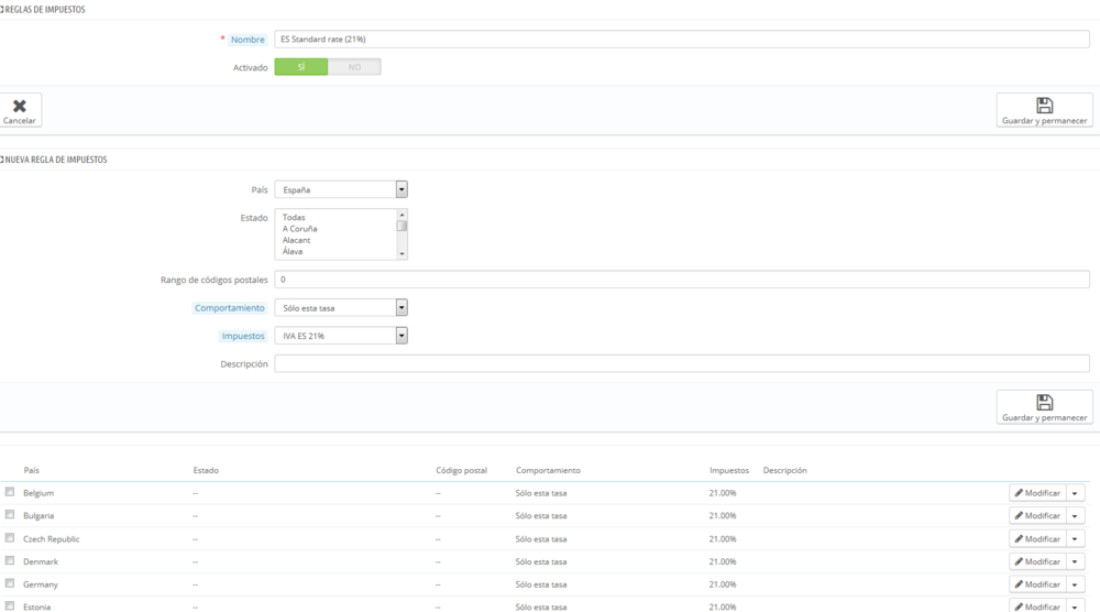

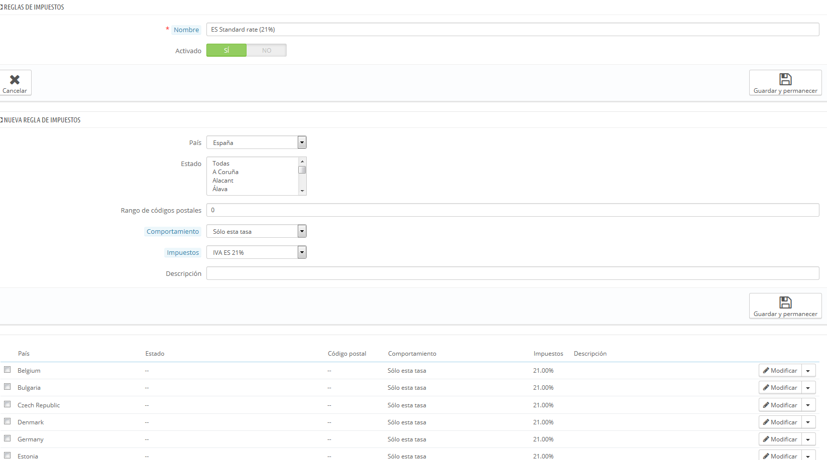

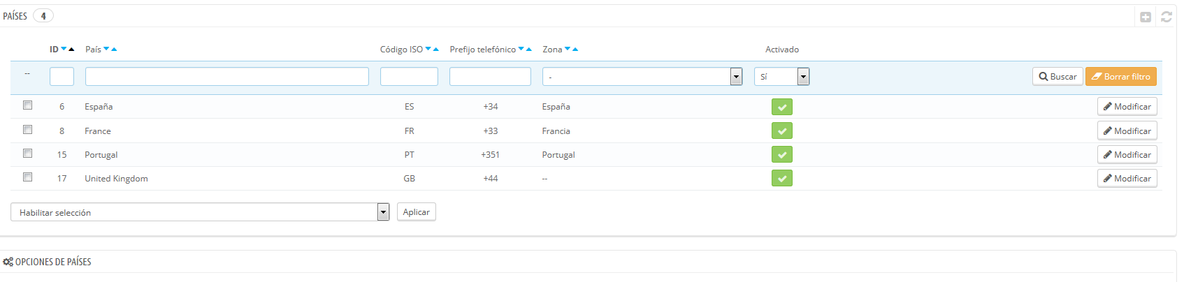

Gracias por contestar , en la opción de país , bajo localización , no veo la opción por defecto , es lo que tengo :
En cuanto a las reglas de impuestos :
Me da a mi que tiene que ver con lo que hay aquí ,
Me podrías dar un ejemplo de unas zonas bien configuradas en este campo ? debería salir cada provincia en esta parte de las reglas ?

lo que te decía del país por defecto está en Localización, y dentro la primera opción de Localización.
En cuanto a las reglas de impuestos si, es como dices, deberían aparecer todas las provincias selecionadas con el 21%, ya que alguna no debería llevar como son las de Canarias y tal. Lo ideal es que ahí donde te aparecen vayas selecionándolas una a una. Esto se hace dejando pulsada la tecla "control" y a la vez vas haciendo click con el ratón en cada una, así seleccionarás las que quieras que tengan el 21%.
Con esto debería aparecerte bien el IVA según la provincia que haya seleccionado el cliente, pero para eso debe estar logado. Si no está logado lo que manda es el país por defecto como te comentaba en un principio.
