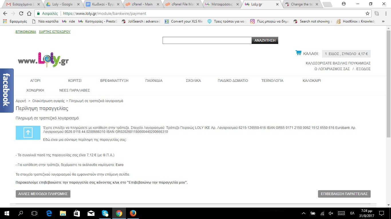

poukamisas Posted August 31, 2017 Share Posted August 31, 2017 (edited) Καλησπέρα, η εταιρία μου έχει αλλάξει επωνυμία και θα ήθελα να αλλάξω το κείμενο που εμφανίζεται όταν ο πελάτης ζητάει να κάνει πληρωμή μεσω τράπεζας. (Δηλαδή το LOLY IKE να γίνει LOLY EE και τους λογαρισμούς τραπέζης) έχω πάει στο φάκελο translation του bankwire module στο αρχείο el.php μέσα στο οποίο είναι οι μεταφράσεις του συγκεκριμένου module (καθώς μέσα απο το τοπικές ρυθμίσεις-> Μεταφράσεις κ.τ.λ μου ζητούσε αύξηση της "max_imput_vars" για να μπορέσει να κάνει τις μεταφράσεις στο "Μεταφράσεις εγκατεστημένων Module") , άλλα δεν βρήκα το κείμενο που θέλω να αλλάξω. Επίσης να αναφέρω ότι πήγα και έκανα και τις απαραίτητες αλλαγές στο απο το μενού "Πρόσθετα" μέσα απο το οποίο βρήκα το πρόσθετο "Kατάθεση στην τράπεζα" και έκανα και εκεί τις ανάλογες αλλαγές, καθάρισα και τα cookies άλλα τίποτα.Γνωρίζει κανείς πως μπορώ να αλλάζω αυτό το κείμενο; Έχω επισηνάψει και εικόνα για να δείξω σε ποια φάση της παραγγελία θέλω να αλλάξω το κείμενο που φαίνεται. Ευχαριστώ εκ των προτέρων Edited August 31, 2017 by poukamisas (see edit history) Link to comment Share on other sites More sharing options...

poukamisas Posted August 31, 2017 Author Share Posted August 31, 2017 Αν εννοείς να πάω στα πρόσθετα και εκει να βρώ και να ρυθμίσω το πρόσθετο το έχω κάνει ήδη, και όταν προχωρήσω την παραγγελία μου δίνει τα σωστά στοιχεία, άλλα σε πρώτη βάση μου βγάζει τα παλιά στοιχεία, αφού πατήσω επιβεβαίωση παραγγελίας μου βγάζει τα σωστά στοιχεία (τα καινούργια που έχω βάλει και στο πρόσθετο). Δεν είναι λίγο παράξενο αυτό; Link to comment Share on other sites More sharing options...
Nick Posted January 24, 2018 Share Posted January 24, 2018 Δοκιμασες να μπεις στις μεταφρασεις αλλά όχι στο module στο καλαθι αγορων που φαινεται το παλιο και κοιταξε εκει μηπως το βρεις Link to comment Share on other sites More sharing options...
Kefa Posted January 24, 2018 Share Posted January 24, 2018 (edited) Πρέπει να πας στις-> μεταφράσεις -> μεταφράσεις εγκατεστημένων module, για να αλλάξεις το συγκεκριμένο "κείμενο"... Ζήτησε από την εταιρεία που έχεις το hosting να σου αυξήσει το max_imput_vars, ώστε να σε αφήσει να μπεις στις μεταφράσεις.. Edited January 24, 2018 by Kefa (see edit history) Link to comment Share on other sites More sharing options...
