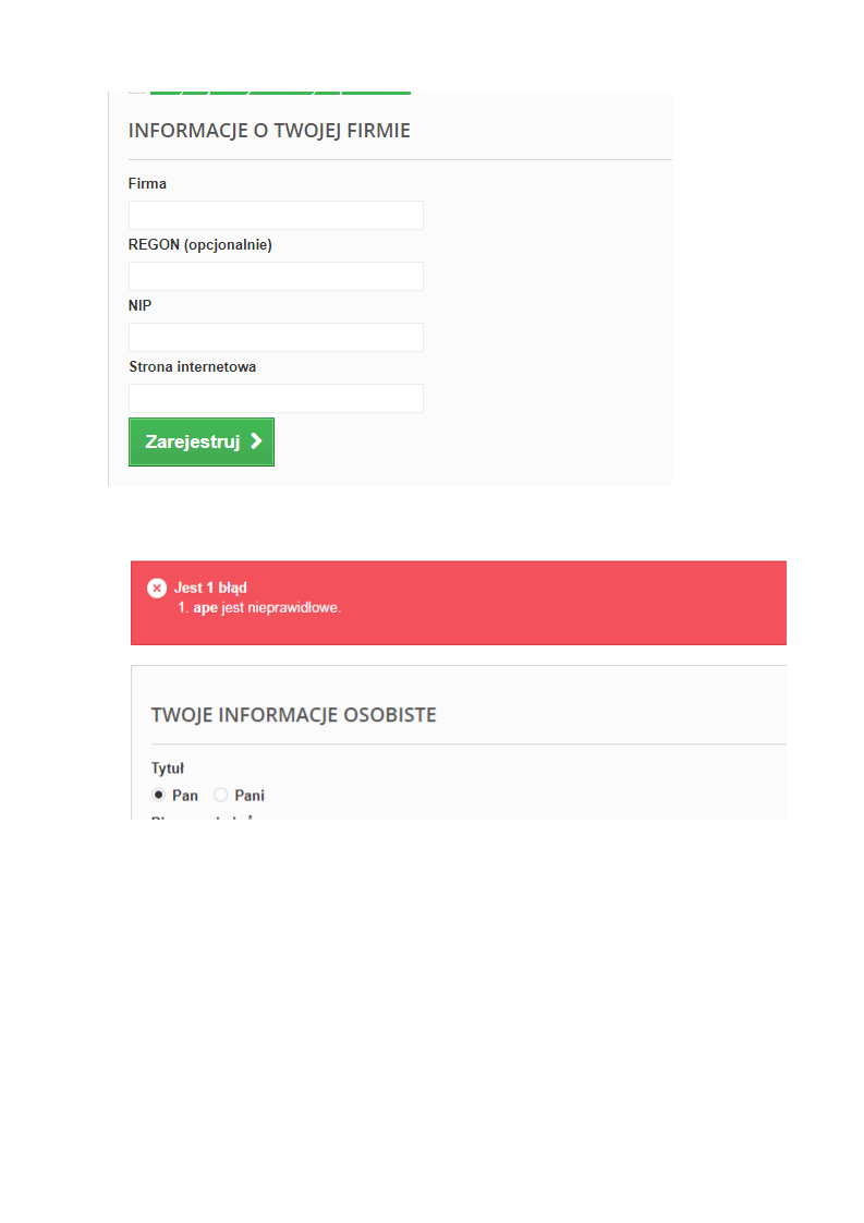

Witam. Testuje sobie zakładanie kont w sklepie i wykryłem taki problem. Włączyłem opcję w preście B2B, żeby firmy mogły wpisywać NIP. Na początku podkreślę, że w zasadzie nie wiem czy to jest pole do NIPu bo jest przetłumaczone jako Numer identyfikacyjny w oryginale, a ja zmieniłem na NIP w tłumaczeniach. Teraz gdy próbuje wpisać tam NIP przy rejestracji nie ważne czy z myślnikami czy ciągiem wyskakuje błąd i nie mogę zarejestrować konta. Na czym może polegać problem? Wersja presty 1.6.1.16, gdyby ktoś chciał potestować i założyć konto to proszę. sklep.inkton.pl

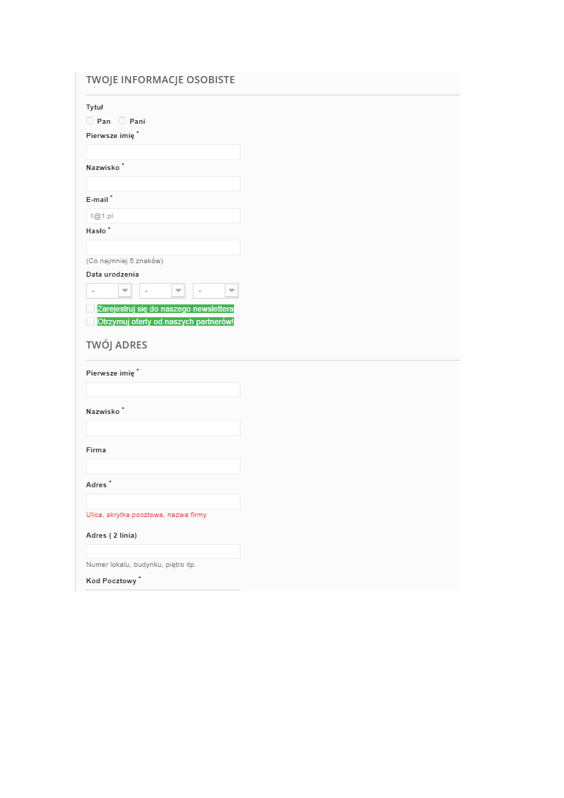

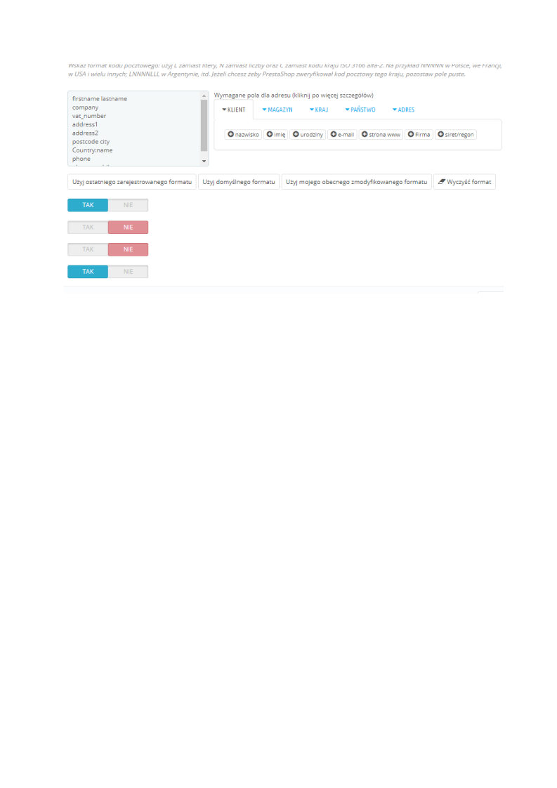

A jak dokładnie to włączyć? Wyczytałem na forum, że w Lokalizacja->Kraje, Wchodzę tam i widzę taki obrazek ja w załączniku 1, załóżmy, że ustawie pola tak jak bym chciał, ale w widoku klienta podczas rejestracji wygląda to zupełnie inaczej. Załącznik nr 2 ( pomniejszony żeby było widać o co mi chodzi. Chciałbym, żeby finalny efekt był taki, że klient musi podać imie, nazwisko, adres wraz z kodem i miastem, maila i hasło i opcjonalnie nazwę firmy i NIP jeżeli ma firmę, czyli tak naprawdę wystarczy dodać do pierwszej części formularza 2 pola a to mi dodaje cały dodatkowy "moduł" pod nazwą Twój adres. Mało to czytelne i funkcjonalne.
