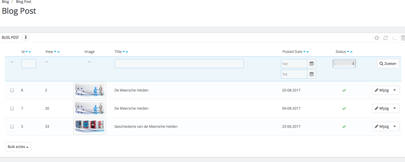

Via deze link zie je een overzicht van de blogs die gemaakt zijn
Al je dan de gelukte foto gaat inspecteren in chrome(rechter muisklik op het plaatje en dan op inspecteren klikken) dan kan je met de cursor over de link gaan die ik heb aangewezen en zie je het natuurlijke formaat 800x370. Op dat formaat maak je dan de hoofdafbeelding. Het kan zijn dat jezelf nog een miniatuur moet toevoegen bij het aanmaken van je post, maar dat weet ik niet precies.
