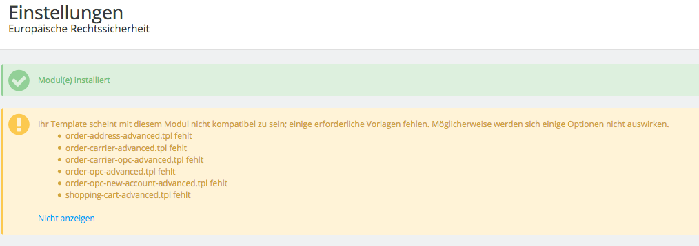

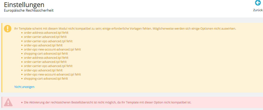

sauna4 Posted August 31, 2017 Share Posted August 31, 2017 (edited) Hallo Whiley, ich habe es nun installiert. Aber die Meldung bekommen:Ihr Template scheint mit diesem Modul nicht kompatibel zu sein; einige erforderliche Vorlagen fehlen. Möglicherweise werden sich einige Optionen nicht auswirken. Bild im Anhang. Was kann ich da machen ? Also selbst das was scheinbar funktionieren sollte wie z.B. das Anzeigen der Preise bei Artikeln mit Varianten mit dem "ab" vor dem Preis oder der Einbindung der Widerrufsbelehrung mit den AGB wird nicht angezeigt. Ich habe bei Google eingegeben "europäische rechtssicherheit prestashop nicht kompatibel" und habe bei GitHub den Link hier gefunden, konnte aber nichts nachlesen wozu genau der ist : https://github.com/PrestaShop/advancedeucompliance/blob/master/translations/de.php Kann mir das eventuell helfen ? Vielen Dank im Voraus. Gruß, Eli Edited August 31, 2017 by sauna4 (see edit history) Link to comment Share on other sites More sharing options...
Claudiocool Posted September 1, 2017 Share Posted September 1, 2017 Die Dateien scheinen beim Original-Template zu liegen, in einem ersten Schritt würde ich mal testen, ob es funktioniert, wenn man diese Dateien verwendet. Wie es dann optisch aussieht, ist eine andere Geschichte. Link to comment Share on other sites More sharing options...
rictools Posted September 3, 2017 Share Posted September 3, 2017 Ja was für ein Template hast du denn? Wenn es nicht das default-bootstrap ist, kann es durchaus sein (vor allem bei Templates aus einem fernen Land), daß dieses nicht mit dem Europ. Rechtssicherheits-Modul zusammenarbeitet, das erfordert dann recht umfangreiche Anpassungsarbeiten durch den Template-Autor oder einen Profi. Link to comment Share on other sites More sharing options...
sauna4 Posted September 4, 2017 Share Posted September 4, 2017 Das Theme nennt sich 22271 Wholesale und im System heißt es theme1217. Ja das Support Team hat mir heute geschrieben,dass die sich das anschauen. Ansonsten muss ich es an einen Profi geben. Link to comment Share on other sites More sharing options...
