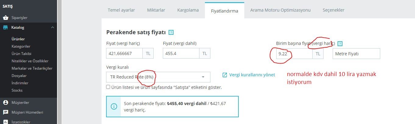

koca Posted March 11, 2021 Share Posted March 11, 2021 merhabalar benimde takıldığım bir yer vergi olayında, ürün ekleme sayfasında fiyatlandırma bölümünde Birim başına fiyat (vergi hariç) kısmında, vergi dahil olarak değişebilirmi ? yani ben oraya KDV dahil fiyat yazmak istiyorum text olarak değilde işlem olarak ,birim fiyatım 10lira ise 10 yazayım, ama kdvsiz yazmak zorunda kalıyorum (%8kdv için 0,8lira yazıyorum oraya örneğin) umarım derdimi anlatabilmişimdir:) 1 Link to comment Share on other sites More sharing options...

koca Posted April 2, 2021 Share Posted April 2, 2021 4 hours ago, byturko said: kdv oranını 0 yapın dahil fiyatı girin o zamanda kdv sıfır oldugu için faturalandırmada KDV cıkmaz . Link to comment Share on other sites More sharing options...
koca Posted April 2, 2021 Share Posted April 2, 2021 4 hours ago, Baransel Pamuk said: Merhaba, Bunların işleyiş ile bir alakası yok. Bunu kolayca çeviri ile çözebilirsiniz.Bu kısımın çevirisi ; çeviriler -> tema çevirileri -> Classic -> Türkçe -> Arama Kısmına Vergi Hariç Yazın Ve Çıkan Sonuçları Vergi Dahil İle Değiştirin. Bu Şekilde Vergi Hariç Olarak Yazın, Ama O Yine de Vergi Dahil Olarak İşleyecektir. Kolay Gelsin vergi hariç yazmak istemiyorum ,zaten onu yazamadıgım için bu postu açmıstım. şöyle söyleyeyim birim başına maliyet 10 TL yazarsam oraya,satıştaki fiyatı 10+KDV olarak ekliyor (10.8 TL cıkıyor fiyat %8kdvden hesaplarsak) Link to comment Share on other sites More sharing options...
