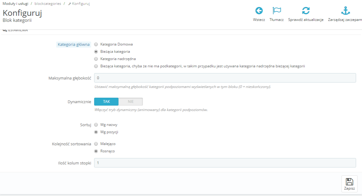

Robisz dokładnie odwrotnie, czyli:
wchodzisz w moduły->pozycje i w prawym górnym rogu masz ->przemieszczanie modułu wybierasz moduł  (z tego co pamiętam) blok kategorii, a w pozycji wybierasz display footer.
Następnie musisz zmienić kolejność modułów w zaczepie displayFooter.
Samo zagłębienie drzewa ustawiasz już bezpośrednio w konfiguracji modułu.

Jeżeli chodzi o pierwszą cześć zadania jest ok. Wszystko wróciło na swoje miejsce. Jeżeli jednak chodzi o usunięcie podkategorii to próbowałem grzebać w tym module i nie uzyskałem efektu tylko kategorii głównych. Menu konfiguracji wygląda jak w załączniku.

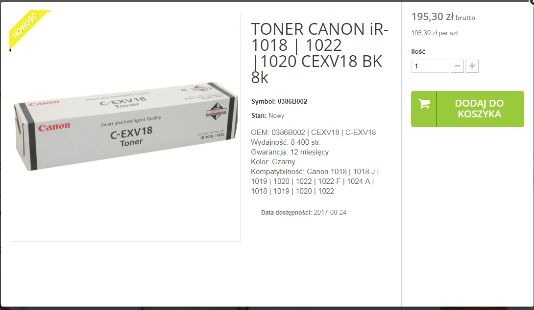

Przepraszam że tutaj, ale od 2 dni nie mogę postawić nowego wątku bo przenosi mnie na stronę główną przy próbie dodania. Mam jeszcze jeden problem. Pojawiły mi się 2 dziwne rzeczy po aktualizacji widoczne na screenie. Pod ceną mam ponownie cenę i to z dopiskiem "per" a drugi to data dostępności. jak to usunąć, naprawić? Widoczne na szybkim podglądzie jak i już na stronie produktu.
  • 0
Spróbuj dać maksymalna głębokość na 1 bo jak jest 0 to może być bez ograniczeń. A co do ceny "per" to osobiście nie znalazłem niestety opcji gdzie mogę to wyłączyć więc wywaliłem z kodu :). A data dostępności jest w ustawieniach produktu - zakładka Ilości.
Udało się inaczej z tymi kategoriami. W zakładce katalog-->kategorie trzeba było je usunąć. Poziomy kategorii zmieniałem i nic to nie dało. Jeżeli chodzi o per to pamiętasz w jakim pliko to zmieniałeś, albo w ogóle wywalić tą cenę bo przecież się dubluje. Jeżeli chodzi o ilości to można to wyłączyć hurtowo?
