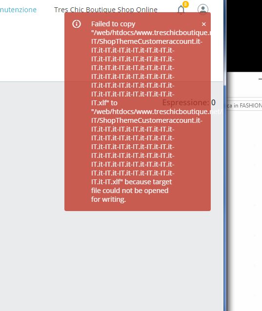

avrei bisogno di una dritta circa le traduzioni dei temi installati.
Ho acquisto due temi diversi e per entrambi in entrambe le versioni di prestashop 1.7.1.2 - 1.7.2 si verifica lo stesso errore come da file allegato.
Da premettere che utilizzo un hosting linux ARUBA con un dominio di nuova attivazione  e che negli step dio installazione viene rilevato un warning su php accelerator che sul mio Hosting non penso sia possibile abilitare o se è possibile questo non saprei come farlo.
Spero mi possiate aiutare. Grazie

dal mio punto di vista è più un problema del template e del provider sul quale viene ospitato il tuo sito, ma questo non vuol dire che il problema sia anche la versione 1.7 che dal mio punto di vista (ma anche di altri basta fare una ricerca anche sul forum inglese) questa versione presenta ancora non pochi problemi, comunque controlla il log_error (se presente) potrebbe darti molte più informazioni al riguardo e fornirle al tuo provider ed allo sviluppatore, ma una domanda banale, visto che hai trasferito il dominio, hai provato se prima andava bene ? se riscontravi lo stesso problema ?
