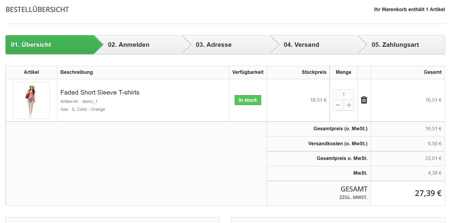

SliderFlash Posted August 14, 2017 Share Posted August 14, 2017 (edited) ich habe im Forum gesucht aber nichts passendes gefunden, danke für Verständnis. Folgendes, Ich habe Versanddienstleister unter Versand DHL eingerichtet von 0 bis 1 Kg und von 1 bis 2 Kg als Vorlage habe ich diese Tabelle genommen im Backoffice habe ich 2 Spannen eingerichtet von 0 bis 1 Kg und von 1 bis 2 Kg ..und Ort Europe , Preis: 4.500000 (Filialen preis, siehe Tabelle oben im Link) ############################################################ zum testen einen Artikel mit den Mindestmaßen 30x30x15 eingetragen im Korb Berechnet Prestashop 6,50 € .....? ....................................wo habe ich was Falsch gemacht ? 6,50 € ist zu hoch. Edited August 14, 2017 by SliderFlash (see edit history) Link to comment Share on other sites More sharing options...
Claudiocool Posted August 14, 2017 Share Posted August 14, 2017 (edited) In den Voreinstellungen sind 2 EUR pro Bestellung pauschal eingetragen, bei den Versandkosten sitzt der Schalter "Bearbeitungskosten berücksichtigen" oder so ähnlich (Kann leider grad nicht selbst nachsehen, weil der Shop weit weg von mir ist. Edited August 14, 2017 by Claudiocool (see edit history) Link to comment Share on other sites More sharing options...

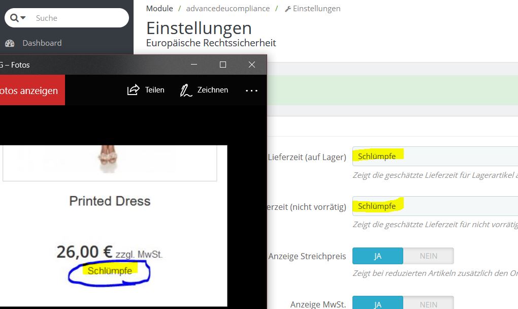

SliderFlash Posted August 15, 2017 Author Share Posted August 15, 2017 (edited) Das Verhalten nach dem Hinzufügen zum Warenkorb kannst mal bei Einstellungen-->Produkte ansehen ich finde diese Einstellung nicht ! Mit 0-9 kannst du m.W. die Sortierung beeinflussen, damit dem Kunden die schnellste Versandart ganz oben gezeigt wird. verstehe nicht was du meinst aber scheint ein generelles Problem zu sein, hier ähnliches Problem https://www.prestashop.com/forums/topic/471866-anzeige-lieferzeiten-im-produkt/ Der Text erscheint von Modul-" Europäische Rechtssicherheit" aber da kann ich auch schlümpfe reinschreiben dann erscheint schlümpfe unter dem Artikel.(siehe Bild) Aber auch wen ich Modul Deaktiviere erscheint Nirgends Versand, weder auf Startseite beim Artikel oder Detail Ansicht....bin etwas ratlos Edited August 15, 2017 by SliderFlash (see edit history) Link to comment Share on other sites More sharing options...

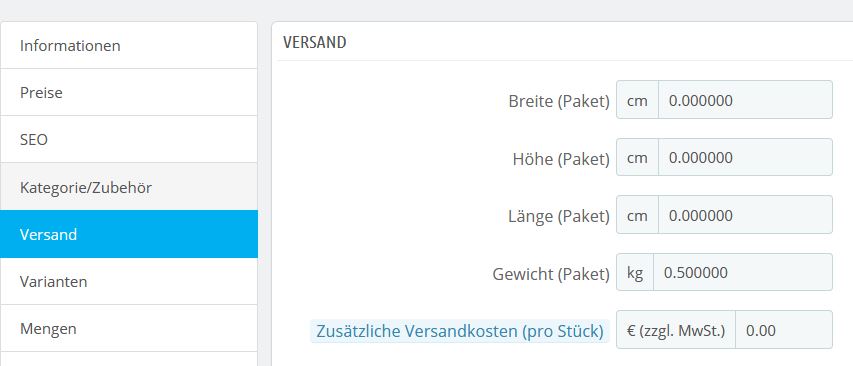

SliderFlash Posted September 6, 2017 Author Share Posted September 6, 2017 (edited) ich muss hier leider nochmal aufgreifen, Kurz: - Versandkosten werden im Korb Nicht angezeigt wenn ich im Artikel nur Gewicht angebe - Versandkosten werden angezeigt wenn ich Nur Maße angebe, Aber es wird immer höchst preis 4,50€ Berechnet .....ich verstehe das nicht, ich habe erwartet das es umgerechnet wird, habe screens gemacht. EDIT : Wen ich im Artikel einen Versanddienst zuweise wird Versandkosten im Korb angezeigt aber auch nur der Höchstpreis 4,50 egal wie ich Einstelle es wird immer Höchst Versandkosten 4,50 angezeigt Edited September 6, 2017 by SliderFlash (see edit history) Link to comment Share on other sites More sharing options...

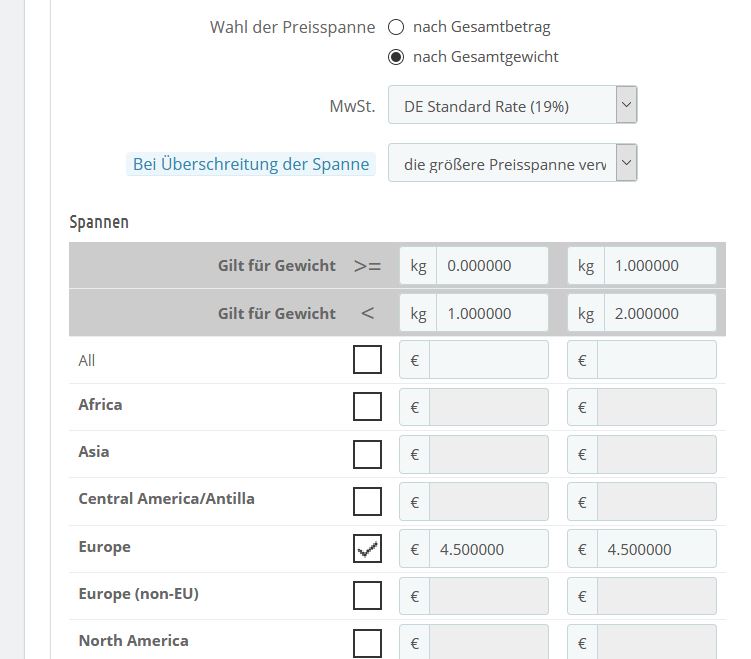

SliderFlash Posted September 6, 2017 Author Share Posted September 6, 2017 hat sich erledigt, hatte in der preisspanne gleiche preise für verschiedene werte drin 4,50 drin , siehe Bild 2 Link to comment Share on other sites More sharing options...
Scully Posted September 6, 2017 Share Posted September 6, 2017 (edited) Ja das sehe ich auch - zwei mal 4.50. Da kann nichts anderes dabei rauskommen. Und Versandkosten werden an der Stelle Deines Screenshots auch nur dann angezeigt, wenn der Kunde eingeloggt ist. Irgendwie muss ja PrestaShop wissen, welche Adresse Gültigkeit hat. Der Quellcode für die Auswahl sollte dann etwa so aussehen: Dieser Hinweis war nicht für diesen Thread gedacht. Edited September 6, 2017 by Scully (see edit history) Link to comment Share on other sites More sharing options...
