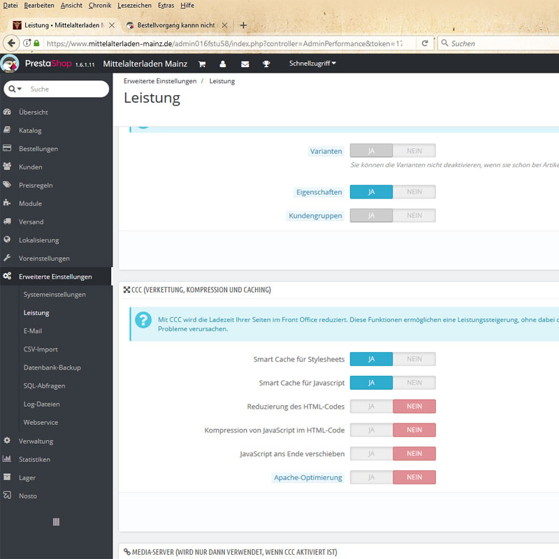

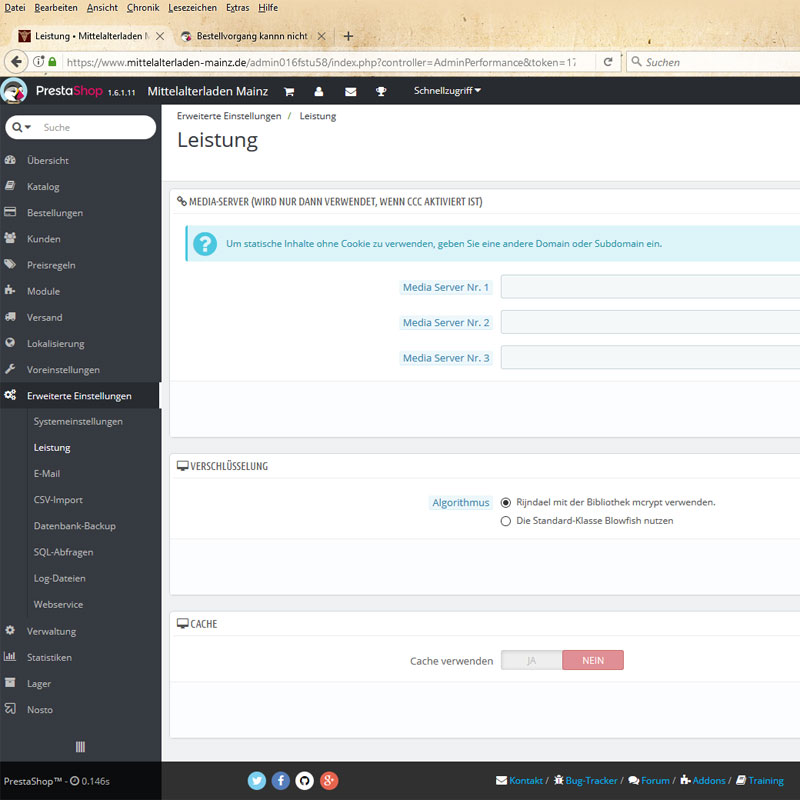

Scully Posted August 16, 2017 Share Posted August 16, 2017 (edited) CCC für CSS und Javascript ist kaum je das Problem. Wichtig wäre, den SMARTY Cache abzustellen, wenn der Shop rumzickt. Und diese zwei Optionen kann man getrost immer auf AUS belassen: Reduzierung des HTML-Codes Kompression von JavaScript im HTML-Code Das reduziert den Seiteninhalt um ein paar Bytes braucht aber häufig mehr serverseitige Ressourcen als es auf dem Client Zeit spart oder die Übertragung beschleunigte.. Edited August 16, 2017 by Scully (see edit history) Link to comment Share on other sites More sharing options...

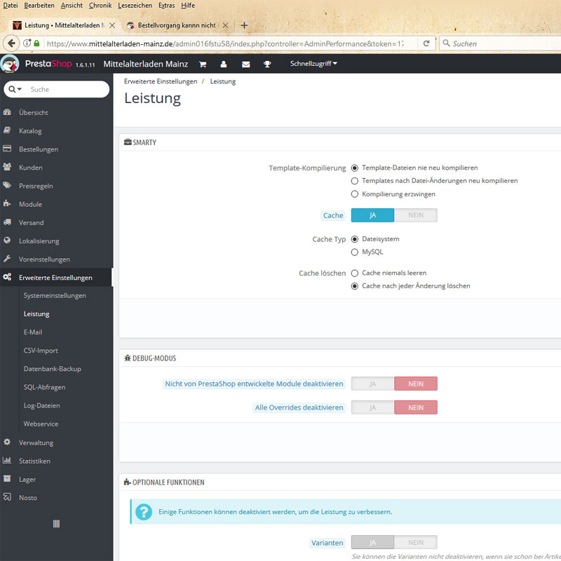

Tom1967 Posted August 17, 2017 Author Share Posted August 17, 2017 ...ok, hier mal 3 Screenshots meiner momentanen Einstellung.Was sollte ich da noch ändern? Link to comment Share on other sites More sharing options...
Scully Posted August 17, 2017 Share Posted August 17, 2017 (edited) Du hast den Smarty Cache aktiv (oberster Screenshot, Blauter Button ist auf EIN). Wenn ein Shop Probleme macht, dann deaktiviert mal oft einmal diesen Cache und schaut nach, ob das Problem weiterhin besteht. Es gibt ja offenbar das Moduls Rechtssicherheit, welches sich leider nicht mit dem Smarty Cache verträgt. Es könnten aber auch andere Module hier eine Rolle spielen. Sodann müsstest Du nochmal genauer schreiben, WO dich jetzt der Schuh aktuell drückt. Du schreibst u.a., dass Rechnungen nun nicht mehr stimmen. Was genau, lässt Du aber aussen vor. So ist es schwierig bis unmöglich zu helfen. Dann gab es wohl auch mal Probleme mit Zahlungsmodulen. Da das aber alles auch schon ein paar Tage her ist, versuche doch mal kurz und bündig zusammenzufassen. Edited August 17, 2017 by Scully (see edit history) Link to comment Share on other sites More sharing options...
