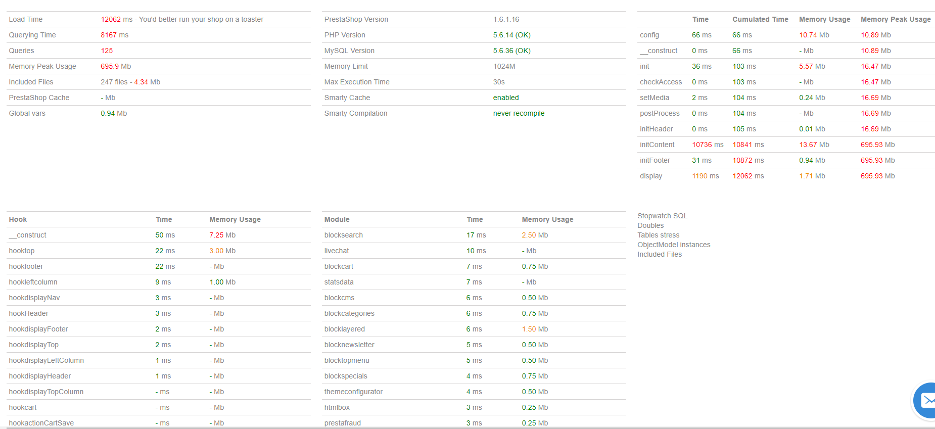

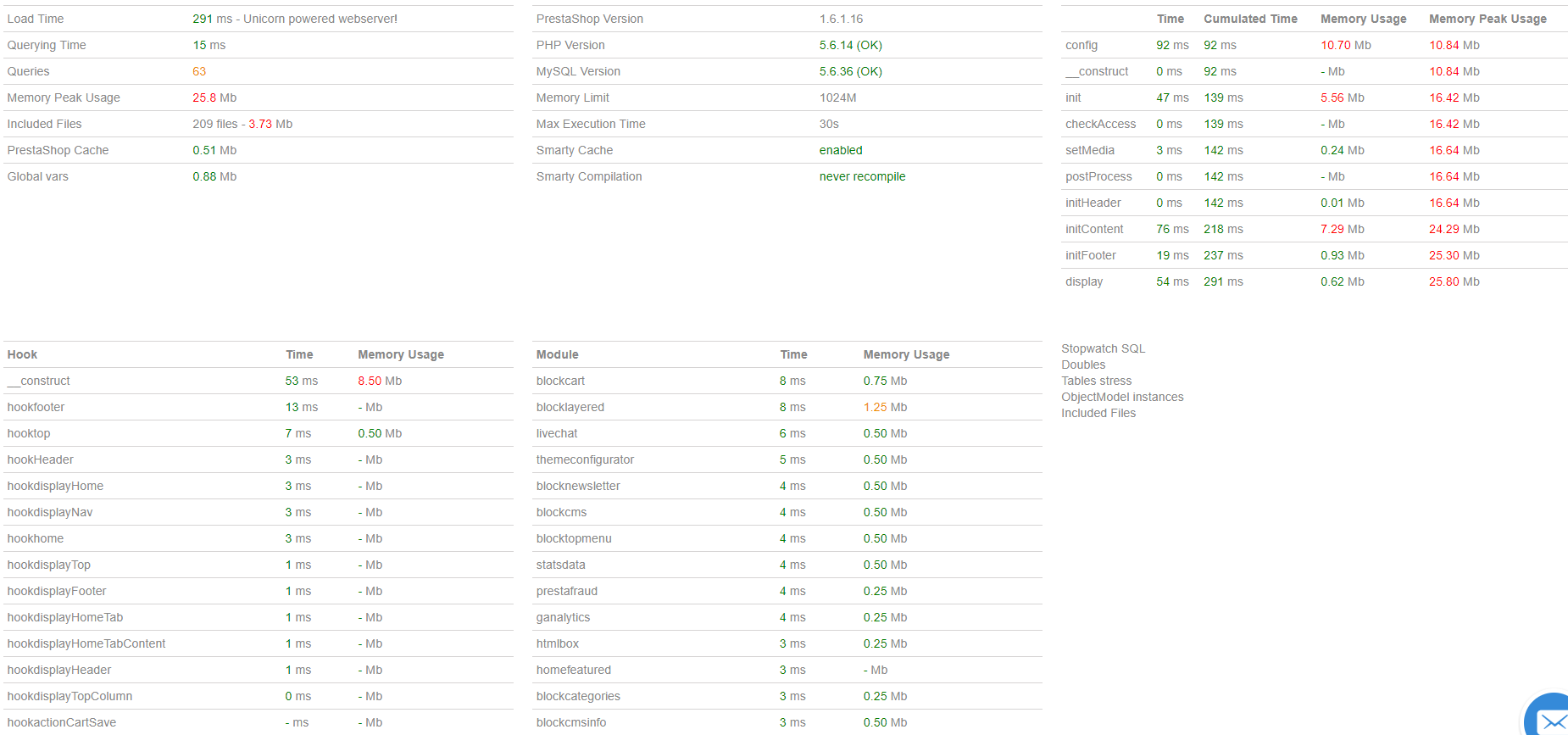

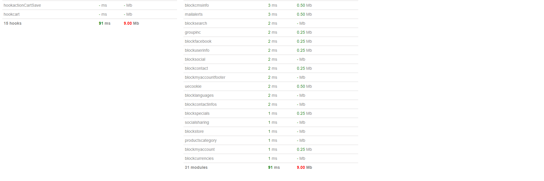

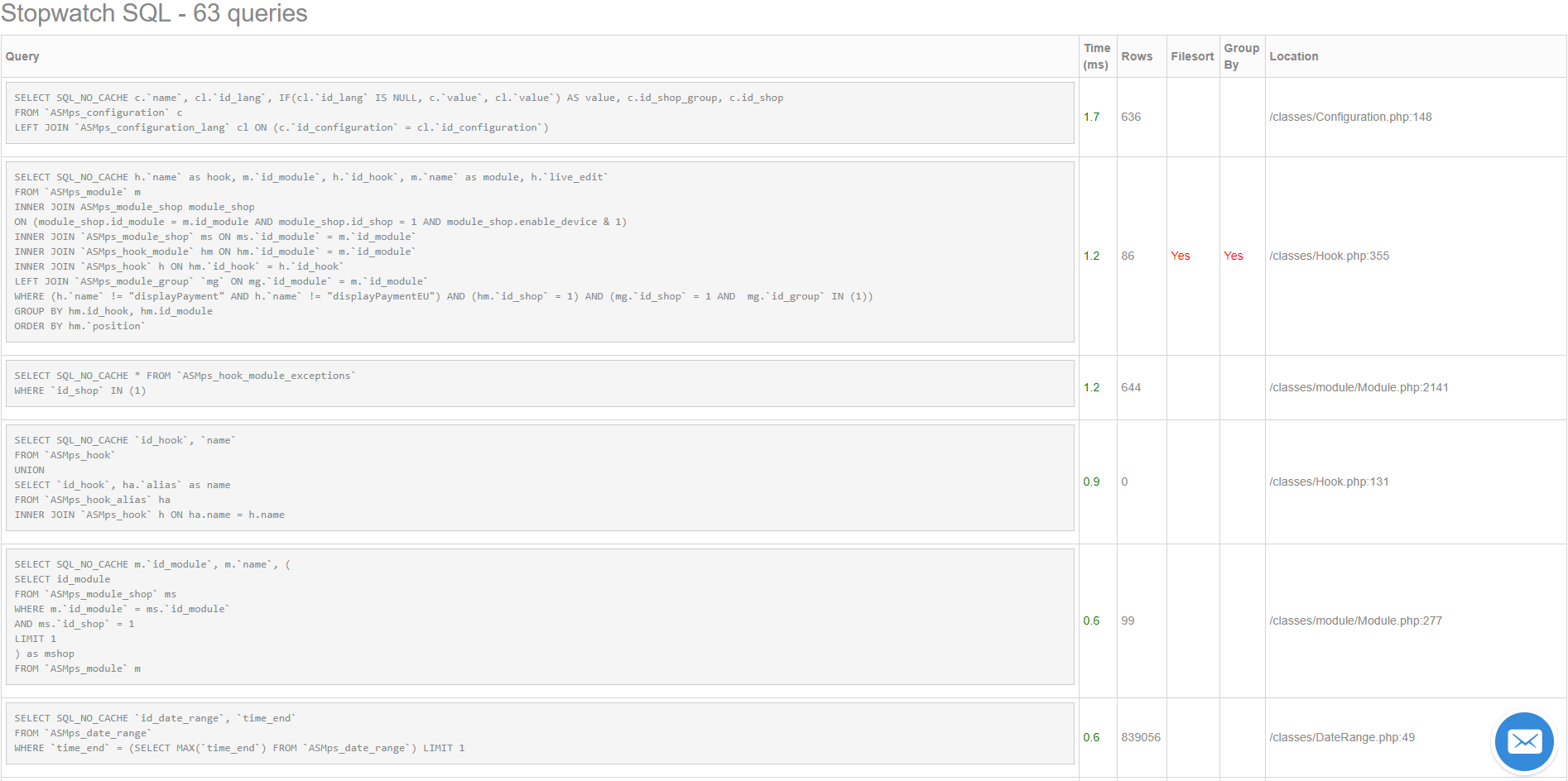

0 MarioCCH Posted October 18, 2017 Share Posted October 18, 2017 Przeprowadziłem profilowanie na swoim sklepie - czy mógłbym poprosić kogoś o wstępną analizę zamulenia sklepu. ?? Link to comment Share on other sites More sharing options...
0 MarioCCH Posted October 18, 2017 Share Posted October 18, 2017 W załączniku kolejny plik profilowania po próbie wyszukiwania czegokolwiek w wyszukiwarce. Link to comment Share on other sites More sharing options...
0 hakeryk2 Posted October 19, 2017 Share Posted October 19, 2017 (edited) Lol, Twoje profilowanie jest perfekcyjne w tym pierwszym wrzuconym poście - co ja bym dał, żeby takie czasy osiągać 291 ms to po prostu mega szybko jak na coś bez dodatkowych modułów cacheujących. Możesz podrzucić link do sklepu na prywatną wiadomość? Chciałbym to zobaczyć oraz podziel się informacją gdzie masz hosting. Co do drugiego profilowania z wynikami wyszukiwania - czy masz ustawioną odbudowę indeksów wyszukiwania? EDIT: Wydaje mi się że odpowiedziałem w złym wątku i nie pamiętam gdzie miałem odpowiedzieć. Edited December 11, 2020 by hakeryk2 (see edit history) Link to comment Share on other sites More sharing options...

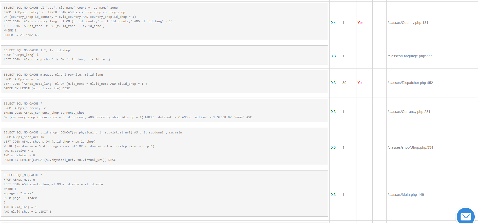

Question
