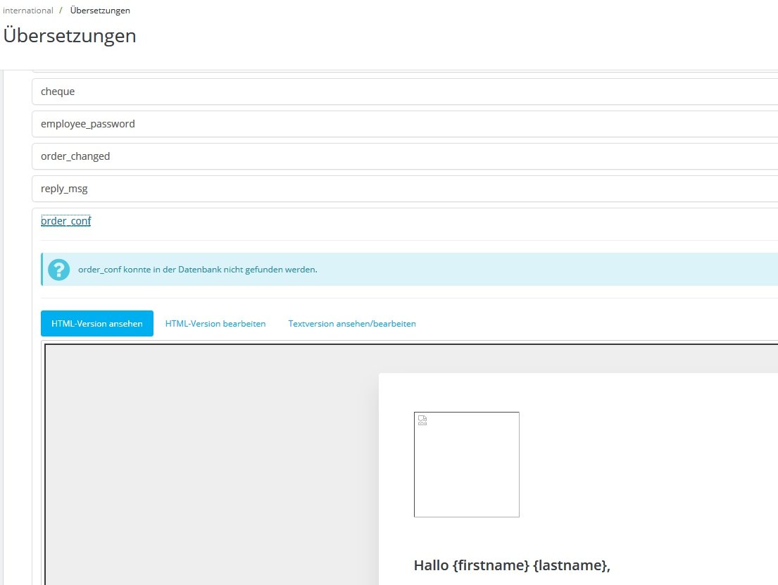

Regnidor Posted April 11, 2020 Share Posted April 11, 2020 On 1/13/2020 at 4:13 PM, miographix said: Muss hier nochmal einhaken: Leider ist nicht möglich die Betreffzeilen zu ändern, da an dieser Stelle statt der Überstzungseingabe für die Betreffzeile bei fast allen Emails der Hinweis "XXX konnte in der Datenbank nicht gefunden werden." ercheint. Was hat es damit auf sich? Bei mir ist das auch so und ich habe leider noch keine Lösung dafür gefunden. Link to comment Share on other sites More sharing options...

Regnidor Posted April 20, 2020 Share Posted April 20, 2020 (edited) On 4/12/2020 at 2:52 PM, Ritter said: Wenn es über das BO nicht geht ( was es aber eigentlich müsste) Im BO geht es nicht, da bei den Übersetzungen statt der Überstzungseingabe für die Betreffzeile bei allen Emails der Hinweis "XXX konnte in der Datenbank nicht gefunden werden" steht. Sorry habe es nicht dazu geschrieben: Ver. 1.7.6.2 Edited April 20, 2020 by Regnidor anhang hinzugefügt (see edit history) Link to comment Share on other sites More sharing options...
