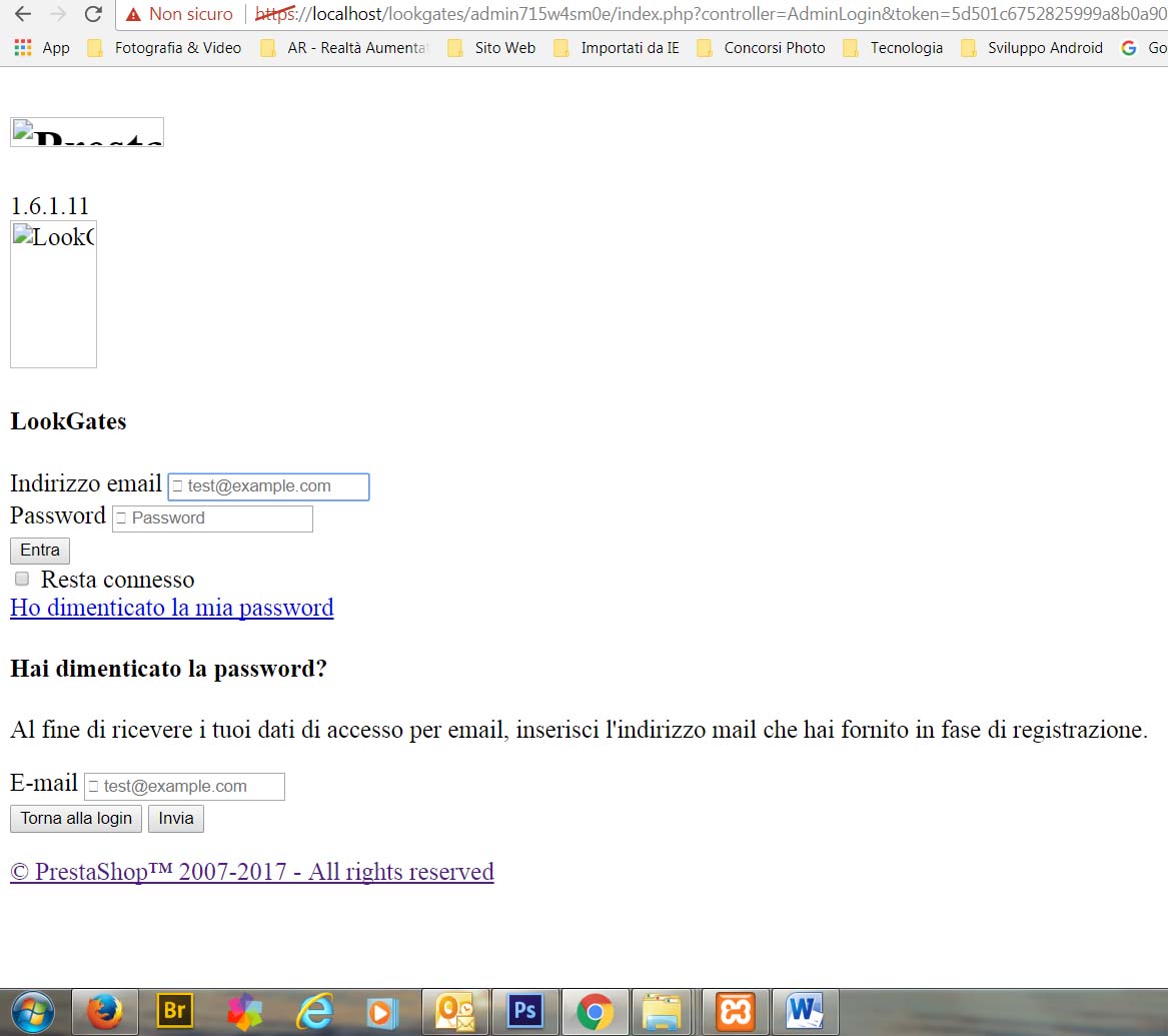

EttoreSala Posted August 10, 2017 Share Posted August 10, 2017 (edited) Salve, ho fatto una installazione locale di un e-commerce PS 1.6.1.11 attualmente in linea Ho usato una configurazione XAMPP che utilizzo per la gestione di altri siti con le seguenti versioni XAMPP ver 1.7.3 - PHP ver. 5.3.1 - MYSQL ver 5.1.41. Navigo in locale nelle pagine del sito senza alcun problema ma quando provo ad accedere al Back Office tutte le pagine risultano errate (vedi allegati). Come posso risolvere il problema ? Può essere un problema di versione ? Purtroppo non riesco a fare un aggiornamento dell'ambiente XAMPP senza perdere le configurazioni dei vecchi siti Qualcuno sa darmi indicazioni e suggerimenti Grazie mille Edited August 10, 2017 by EttoreSala (see edit history) Link to comment Share on other sites More sharing options...

EttoreSala Posted August 12, 2017 Author Share Posted August 12, 2017 Grazie per la risposta. Purtroppo non riesco ad installare le nuove versioni dell'ambiente senza perdere la compatibilità con gli altri siti. Non so se il problema è dovuto o meno alla versione con lo stesso ambiente ho infatti configurato correttamente una installazione PS 1.6.1.15 senza nessun problema. dovrebbe esserci qualcosa con qualche libreria utilizzata da chi ha sviluppato il sito ma che non riesco ad identificare Link to comment Share on other sites More sharing options...

EttoreSala Posted August 18, 2017 Author Share Posted August 18, 2017 Si certo ho cancellato la cartella Install alla fine dell'operazione altrimenti PS non ti permette di accedere al BO...... Il problem anon risiede nell'installazione dato che ho installato con lo stesso ambiente una vesione di PS 1.6.1.15 che non mi da alcun problema mentre il tentativo di installazione in locale dell'installazione 1.6.1.11 mi ha dato quel problema ?!? Link to comment Share on other sites More sharing options...

fonderiapassarelli Posted August 20, 2017 Share Posted August 20, 2017 Ciao, io uso la 1.6.1.5 sia online che in locale. Ho avuto anche io esperienza di quella schermata, ma non credo sia collegata alla versione che utilizzi, piuttosto a qualche impostazione non corretta. Di solito, quando mi esce quella pagina è perché ho fatto casino io da qualche parte, modificando qualche file di configurazione; il problema è che ora non mi ricordo da cosa è dipeso quando mi è successo l'ultima volta. Prova a dare un'occhiata al file settings.inc.php che si trova nel percorso xampp\ htdocs \ prestashop \ config e controlla se i dati delle prime quattro linee sono corretti. Link to comment Share on other sites More sharing options...
