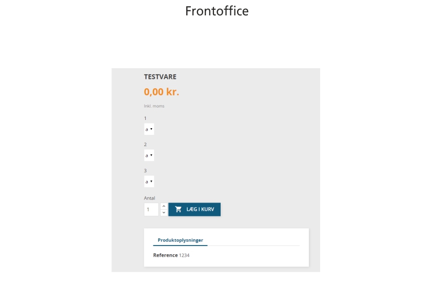

RyGrafisk Posted August 10, 2017 Share Posted August 10, 2017 Prestashop 1.7.0.4 Hej. Håber i kan hjælpe mig med dette problem i varianter. Jeg skal have skjult de varianter der ikke er i brug så de ikke vælges i dropdown. Jeg har oprettet 3 forskellige egenskaber/dropdowns (1,2,3) med hver 3 værdier (a,b,c). Et produkt skal så bruge følgende kombinationer/varianter: 1a;2a - 1b;2a- 1c;2a1a;2b;3a - 1b;2b;3a- 1c;2b;3a 1a;2c;3a - 1b;2c;3a- 1c;2c;3a 1a;2b;3b - 1b;2b;3b- 1c;2b;3b 1a;2c;3b - 1b;2c;3b- 1c;2c;3b 1a;2c;3c - 1b;2c;3a- 1c;2c;3c Ved 1a;2a - 1b;2a- 1c;2a vil jeg gerne have skjult dropdown 3 og den skal så kun dukke op når 2b og 2c er valgt. Kan det ikke lade sig gøre? Som det er nu viser den alle tre dropdowns med alle værdier selvom de ikke eksisterer. Mit produkt har f.eks. ikke en variant der hedder 1a;2a;3b, men kun 1a;2a. Alligevel vises dropdown 3 når kombinationen 1a;2a er valgt. Håber det giver mening og at der er en der kan hjælpe Mvh Mette. Link to comment Share on other sites More sharing options...

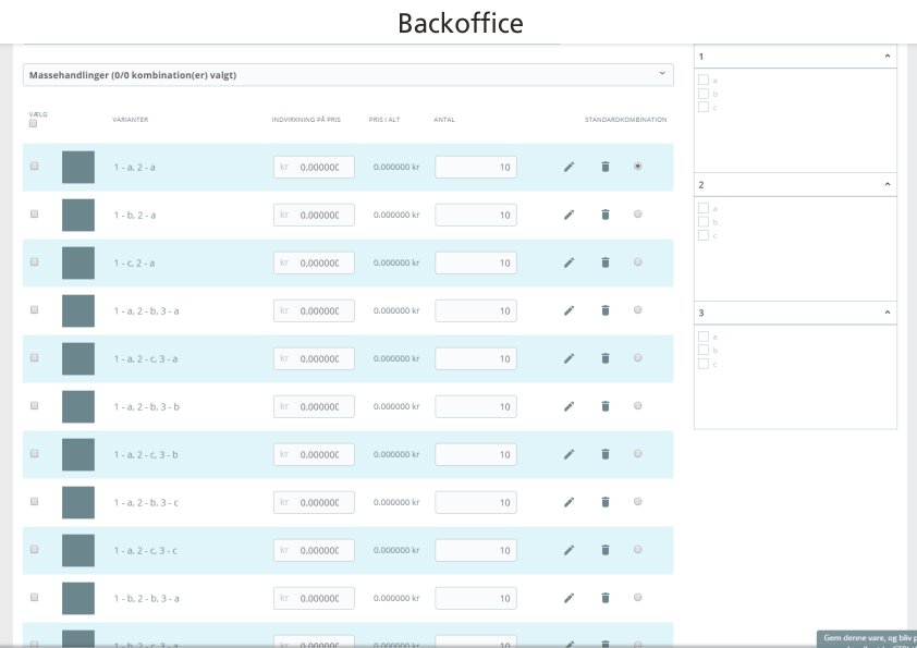

elund Posted August 10, 2017 Share Posted August 10, 2017 Kan du lave et screenshot af hvordan du har opsat varianter for vare "1a;2a - 1b;2a- 1c;2a"? Link to comment Share on other sites More sharing options...
RyGrafisk Posted August 10, 2017 Author Share Posted August 10, 2017 Jeg er ikke helt med på hvad du vil se? 1a, 1b og 1c er værdier i første egenskab og de er kombineret med 2a som er første værdi i anden egenskab. Link to comment Share on other sites More sharing options...
elund Posted August 11, 2017 Share Posted August 11, 2017 Jeg ville bare gerne se, hvordan du har opsat varianter for den vare du har problemer med. Link to comment Share on other sites More sharing options...
RyGrafisk Posted August 16, 2017 Author Share Posted August 16, 2017 Jeg har lige taget screenshots af en testvare. Hvis 1a og 2a er valgt så skal 3 slet ikke vises for der eksisterer ikke nogen varianter med den kombination. Håber du kan se hvad jeg mener. Mvh Mette. Link to comment Share on other sites More sharing options...
