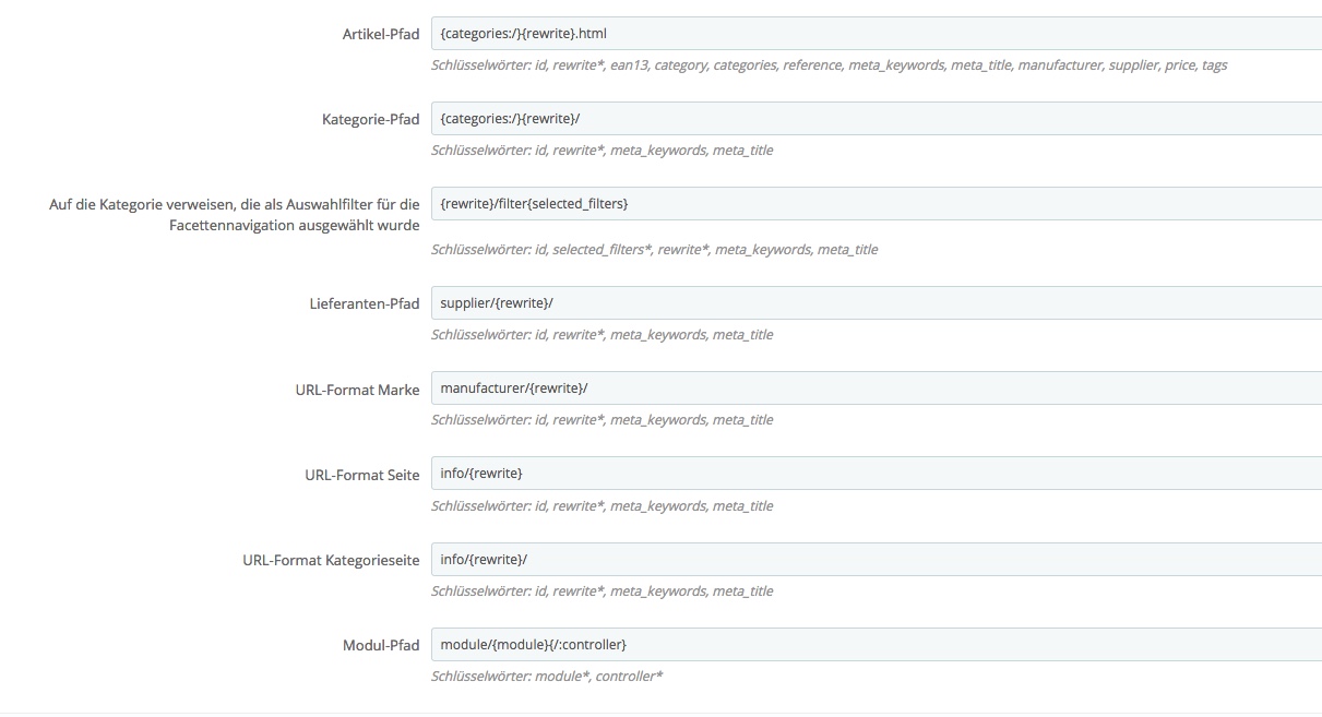

In meinen Produktiv Shop PS 1.6.15 hab ich einen URL Cleaner installiert, der das tut was er soll. SEO freundliche URL´s erzeugen indem die ID´s entfernt werden. Für PS 1.7.2 gibt es auf dem Marktplatz ja schon einige Lösungen diesbezüglich und ich habe mal Pretty URLs - Remove IDs & Numbers from URL käuflich erworben. Hat ja immerhin 129 Bewertungen und unter Kompatibilität steht 1.7.2. Eingestellt hab ich unter Traffic & SEO erstmal alles so, wie der Entwickler es empfiehlt. Allerdings bezieht sich seine Dokumentation auf PS 1.6.x und das Modul wurde das letzte mal am 07.11.2016 aktualisiert. Ich befürchte, das die Aussage über die Kompatibilität mit 1.7.2 nicht stimmt.

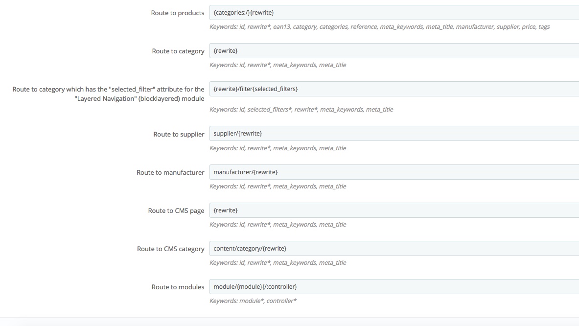

Damit kann ich zwar die Artikeldetailseite aufrufen, aber Kategorie Seiten werden nicht gefunden. Erst mit dieser Einstellung, wie ich sie auch im PS 1.6.15 habe, funktionieren auch die Kategorie Seiten.
Aber egal, ob ich die empfohlenen Einstellungen oder die von meinem aktuellen System übernehme, es bleibt ein Problem. Ich kann auf der Artikeldetailseite keine Variante ändern. Die Seite springt immer auf die 1. Variante zurück.
