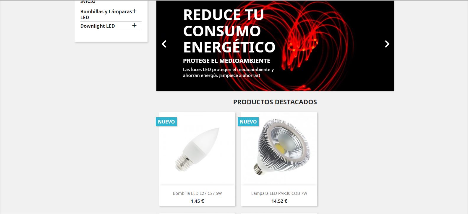

Llevo un buen rato buscando la solución a mi problema en estos foros y no encuentro nada. Mi problema es que deseo visualizar en el módulo "Productos Destacados", 3 columnas en la plantilla por defecto que trae Prestashop, pues me visualiza solo dos columnas y queda un espacio a la derecha muy feo. He visto que con modificando el código se puede solucionar, pero parece ser que en versiones anteriores porque no encuentro los ficheros a los que hacen referencia como "homefeauted.tpl", lo más parecido que yo tengo es "ps_featuredproducts.tpl" y no encuentro nada que modificar.

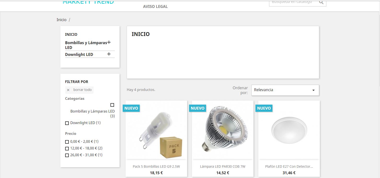

Lo raro es que entras a cualquier categoría, y carga los productos en 3 columnas, justo como lo quiero yo. Utilizan la misma layout, así que no lo entiendo.

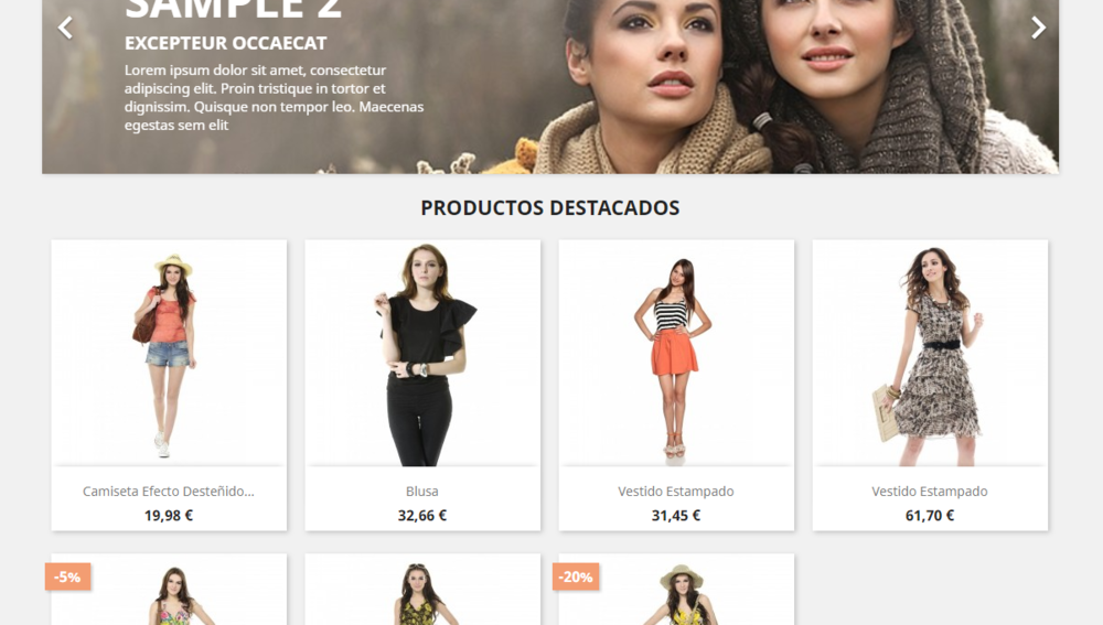

En el .tpl del nuevo módulo de productos destacados no tienes la línea que te permite cambiar cuántos van a salir, ya que esta función se realiza de forma automática en PS 1.7 dependiendo de tu resolución de pantalla. Por ejemplo, este es mi PrestaShop 1.7 por defecto en una pantalla FullHD:
Como ves tiene 4 columnas y no se ha editado absolutamente nada. Si reduzco pantalla me pasa a 3 y posteriormente a 2. En este caso te va a tocar meterte a editar CSS, ya que el elemento en el que se muestran los productos es un "flex". Por si te sirve de ayuda:
https://stackoverflow.com/questions/29546550/how-to-force-a-flex-box-to-display-4-items-per-row
